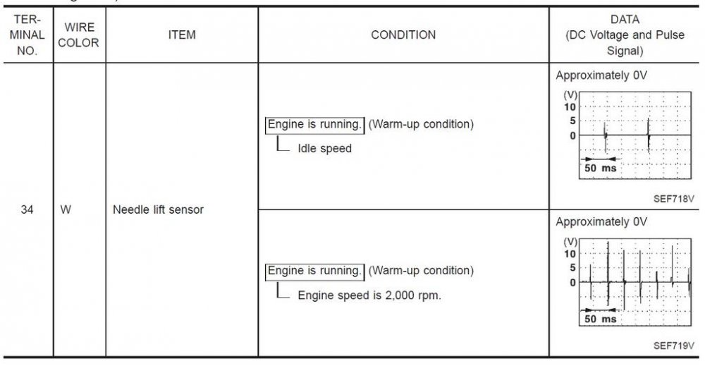

un prieten ma rugat sa intreb cum poate sa isi dea seama daca injectorul cu fir e in parametri . a pus aparatu de masura pe mufa injectorului care are 2 fire si aparatu de masura nu arata nici un fel de rezistenta , e ca si cum firele ar fi intrerupte .... a comandat unu second si arata la fel . sunt oare amandoua defecte? mentionez ca e un patrol din 99 y61 cu motor 2.8

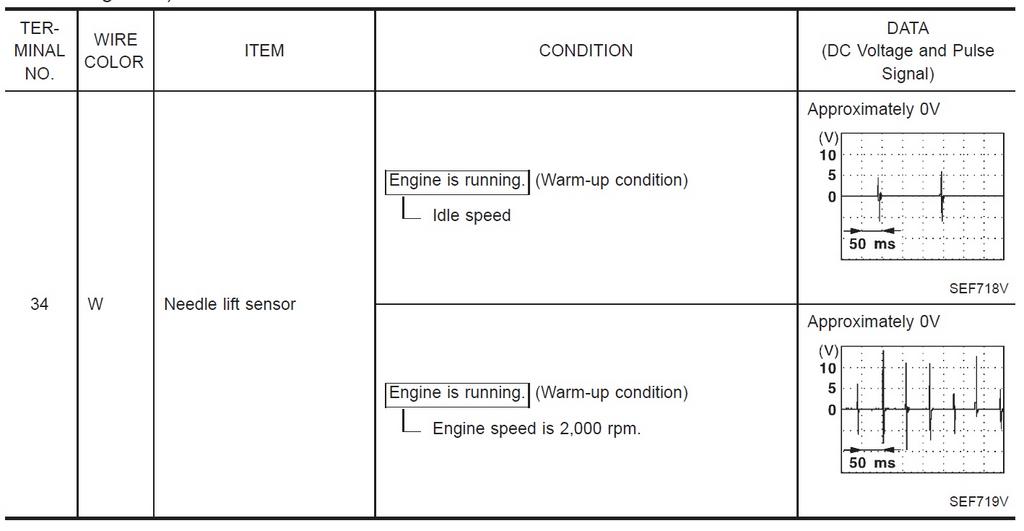

Injectorul cu pricina are un element piezo in interior. nu il poti verifica cu aparatul de masura.
Poate cu un oscilograf si numai in functionare.
Pe tester o sa ai eroarea 34 (sau cauta pe forum, poti vedea erorile din ECU, este o procedura, direct pe bord)
