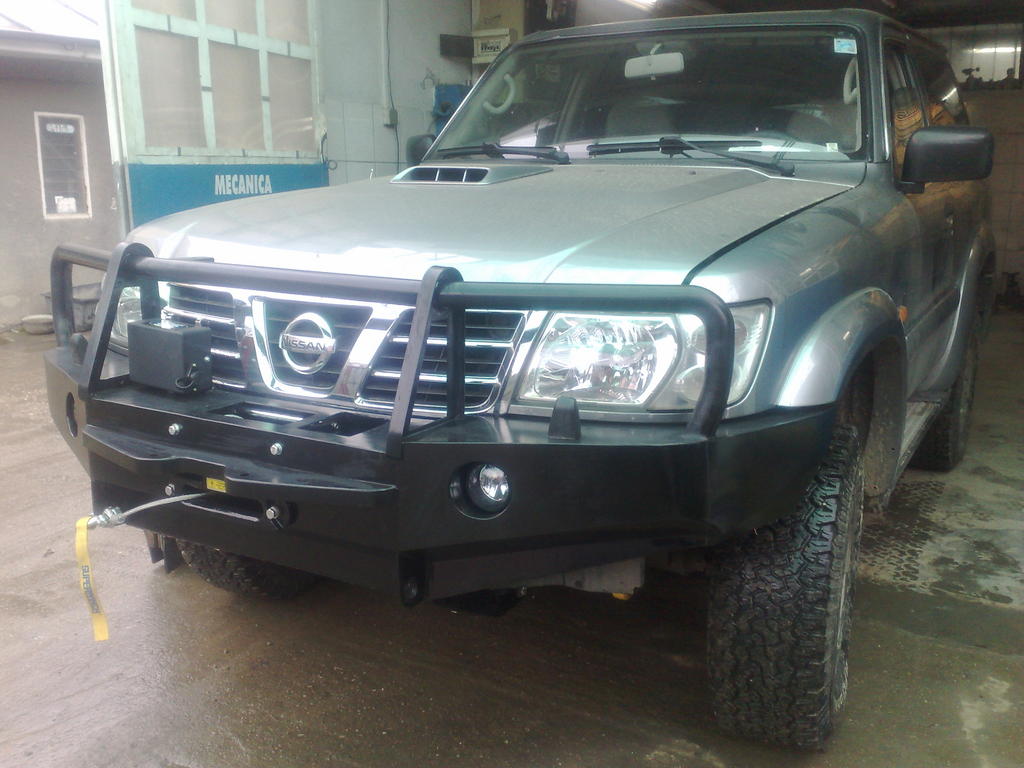

1. Utilitate
- suport pt troliu
- modalitate de protectie pasiva in padure sau "jungla" urbana. avand in vedere ca un far original la masina matali este vreo 500E, investitia se amortizaeaza la primul impact.
- modalitate de a avea un punct de ridicare pt utilizarea Hi-liftului
- suport pt antena statie ER
- suport pt proiectoare
2.variante constructive ........ multe! E netul plin. In ceea ce priveste masina dumitale, realizarea unui asemenea acaret implica ceva maiestrie, datorita formelor rotunjite ale modelului Y61 facelift 2.

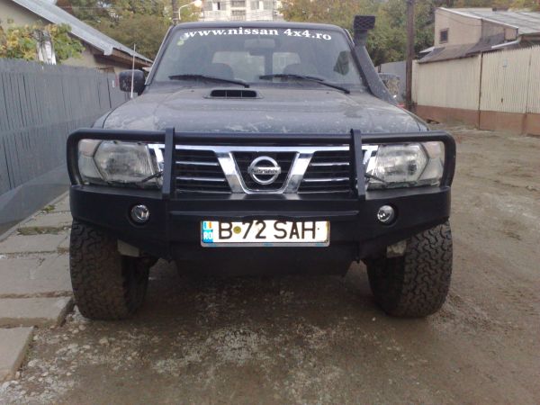

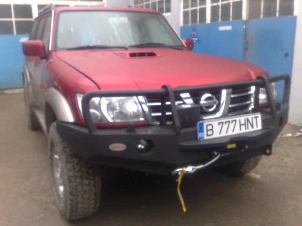

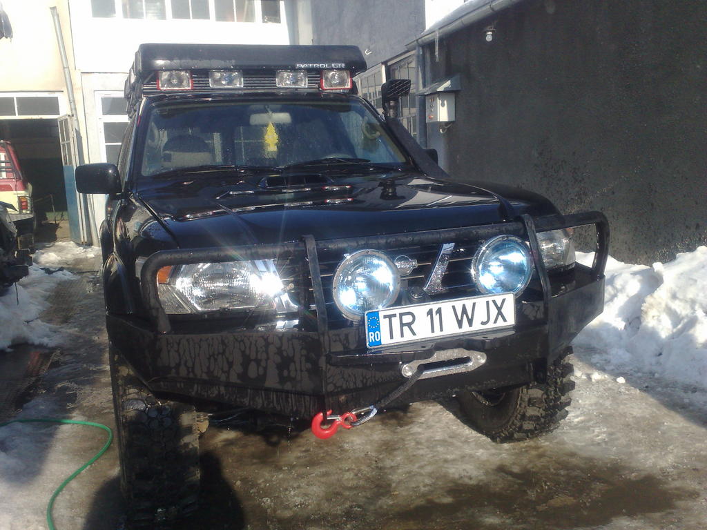

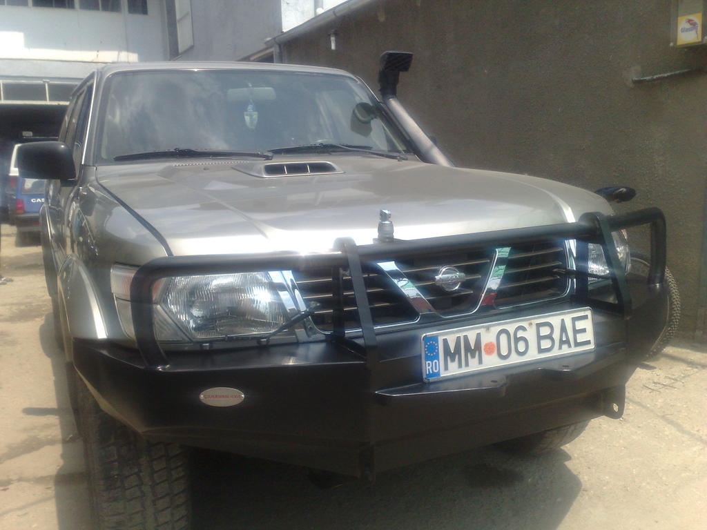

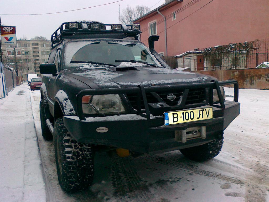

iti atasez cateva poze cu bullbare facute de mine. Pe cele AFN si ARB ce le vindem, sunt sigur ca gasesti pozele pt ele pe net.
Editat de nissan4x4
ing. Luigi PIRSU
www.nissan4x4.ro
service si tunning NISSAN

Don Luigi in prima poza este o bara realizata de matale?este foarte reusita,felicitari daca da un pret pe pm daca se poate ,multam.
ARO M461 din '65
Daca doi oameni iti zic ca esti beat este bine sa te duci sa te culci.
Re: Bull-bar Patrol Y61 - Sfaturi si recomandari
Da, toate acele bullbare sunt facute la mine in atelier. Daca doresti info privind rezistenta lor, contacteaza-l pe Watcher. Are unul ...greu incercat. Cateva date tehnice:
Greutate: 34 kg varianta fara proiectoare
35 kg varianta cu proiectoare
Protectie Anticoroziva Fosfatica, garantie 3 ani
Design semirotund, cu coltare aborbante de impact (pt evitarea indoirii sasiului la impact lateral)
Proiectat pt trolii mari , pana la 12.500lbs , atat ca spatiu cat si ca capacitate de tragere.
10 puncte de prindere in suruburi pe sasiu.
Multumesc pt aprecieri si interesul manifestat. Ti-am trimis informatia ceruta pe PM.
