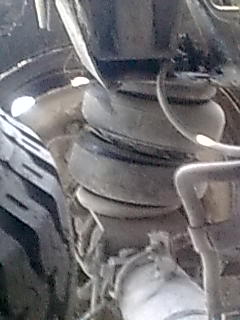

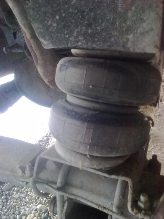

RONIN Postat Februarie 26, 2012 Partajează Postat Februarie 26, 2012 (editat) Va salut! Sunt nou la sectiunea Mitsubishi dupa ca am avut un OpelFrontera, Lada Niva,Suzuki Samurai acum mi-am luat un L200 din 1994. Cam veche masina si cu cateva probleme pe cere as vrea sa le enumar deoarece nu prea am gasit discutii despre ele. 1.O mare problema este ca nu cupleaza 4x4 nici 4H si nici 4L. Are cuplaje mecanice AVM pe care le-am rotit pe 4x4, apoi am cuplat maneta pe 4H si pe 4L dar nu s-au invartit rotile de pe fata. Am bagat masina in zapada mai mare am cuplat-o sa vad daca se invart planetarele fata, am dat si pe 4H si pe 4L dar nu se invarteau decat rotile spate, iar pe fata nici planetarele nu se invarteau(am crezut ca sunt cuplajele rupte), Ma gandesc sa nu fie de la levierele de la reductor(nu am avut timp sa ma uit in seara asta am adus masina acasa). Ar putea fi de la altceva? Sa fie reductorul defect? In viteza intra f bine, spatele trage bine. poate aveti alte solutii. 2.O alta problema despre care am gasit ceva raspunsuri, este ca porneste ff greu si nu tine relantiul. Proprietarul mi-a zis ca trage aer(pompa de amorsare nu tine presiune). Chiar si dupa ce a fost pornita dupa aceea tot greu porneste si pompa de amorsare este moale. Poate fi pompa de injectie dusa? In rest masina imi place, mai trebuie lucrat putin la tinichigerie si la partea mecanica. Are pe puntea spate si perne de aer care se umfla cu compresorul printr-o valva de masina amplasata intre scaunele fata.Astept un raspuns la aceste probleme. Va multumesc. :tk Editat Februarie 26, 2012 de Astral Link spre comentariu Distribuie pe alte site-uri Alte opțiuni partajare...
Tinelos Postat Februarie 26, 2012 Partajează Postat Februarie 26, 2012 Re: L200 1995 - nu cupleaza 4x4 Salut , bine ai venit , si eu sunt un nou proprietar de l200 , dar am o nedumerire : Nu ai vazut , cand ai cumparat-o , ca nu cupleaza fata ? Ma rog , eu unul , nu as fii cumparat-o ... Dar , sper sa rezolvi problemele .... e interesant ce spui despre perna de aer ... daca ai putea , cand ai timp , sa ne exemplifici cu niste poze... In rest ... sa fii sanatos si sa o insanatosesti si pe ea....Bafta! Cum e sa cazi in sus ? Link spre comentariu Distribuie pe alte site-uri Alte opțiuni partajare...

RONIN Postat Februarie 27, 2012 Autor Partajează Postat Februarie 27, 2012 (editat) Re: L200 1995 - nu cupleaza 4x4 Salut , bine ai venit , si eu sunt un nou proprietar de l200 , dar am o nedumerire : Nu ai vazut , cand ai cumparat-o , ca nu cupleaza fata ? Ma rog , eu unul , nu as fii cumparat-o ... Dar , sper sa rezolvi problemele .... e interesant ce spui despre perna de aer ... daca ai putea , cand ai timp , sa ne exemplifici cu niste poze... In rest ... sa fii sanatos si sa o insanatosesti si pe ea....Bafta! Am vayut ca nu cupleaza fata dar cand am cumparat masina (a fost de fapt un schimb) am primit si un Buggy. Asta a fost mai mult motivul care m-a determinat sa cumpar masina. Am sa fac poze cand ajung masina. Este la tinichigiu. Astazi o sa analizez mai amanuntit masina si va tin la curent. Editat Februarie 27, 2012 de RONIN poze perne de aer puntea spate Link spre comentariu Distribuie pe alte site-uri Alte opțiuni partajare...

pepi3103 Postat Februarie 27, 2012 Partajează Postat Februarie 27, 2012 Re: L200,1995 - nu cupleaza 4x4, porneste greu si nu sta la relanti Problema 1. Ce sistem ai,cu blocant spate sau fara? adica easy sau super select? De unde e masina,ce origine? AVM urile sunt din fabrica montate? Are actuator pe diff fata?Cat de greu cuplezi? Se incalzwste reductorul in mers? cat de tare? se aud zgomote suspecte? Face o fenta maneta reductor la cuplare? Ai zis "levierele reductor" de ce 2? Baga niste poze mai relevante daca vrei un sfat bun. Problema 2. Aer fals undeva in sistemul de alimentare Perne de aer, ai prins pe God Father de un picior. Daca il folosesti eficient, nu mai ai treaba cu lamelarele pe spate,o problema general cunoscuta la pick-up! Adica nici o fabrica din lume nu o sa stie la ce folosesti masina picap(pickup). Plumb sau pene transport si pe ce drumuri! Acest sistem compenseaza inteligent capacitatea de incarcare pe moment. Gol=0,2 la perne(sau pe aproape,depinde de fabricant si de dimensiunea pernei) Incarcat dar in functie de incarcatura si sau drumul pe care il parcurgi iti reglezi singur presiunea in perne. Acel ventil se cupleaza la un compresor simplu de umflat pneuri (cu manometru) si o supapa de descarcare. ai o suspensie perfect reglata la ceea ce vrei tu.De obicei compresoarele noi o au. Asa reglezi: cursa suspensiei,incarcarea puntii,garda la sol fata de caroserie,ETC! Protectie fata de arcurile spate! Pajero Link spre comentariu Distribuie pe alte site-uri Alte opțiuni partajare...
pepi3103 Postat Februarie 27, 2012 Partajează Postat Februarie 27, 2012 Re: L200,1995 - nu cupleaza 4x4, porneste greu si nu sta la relanti Comfortul tau si al masinii la maxim,am uitat sa adaug! Pajero Link spre comentariu Distribuie pe alte site-uri Alte opțiuni partajare...
Tinelos Postat Februarie 27, 2012 Partajează Postat Februarie 27, 2012 Re: L200,1995 - nu cupleaza 4x4, porneste greu si nu sta la relanti Da , treaba cu pernele e superextramegafaina :) Sper sa reusesti sa il aduci pe linia de plutire ... Bafta , inca o data ! Cum e sa cazi in sus ? Link spre comentariu Distribuie pe alte site-uri Alte opțiuni partajare...
