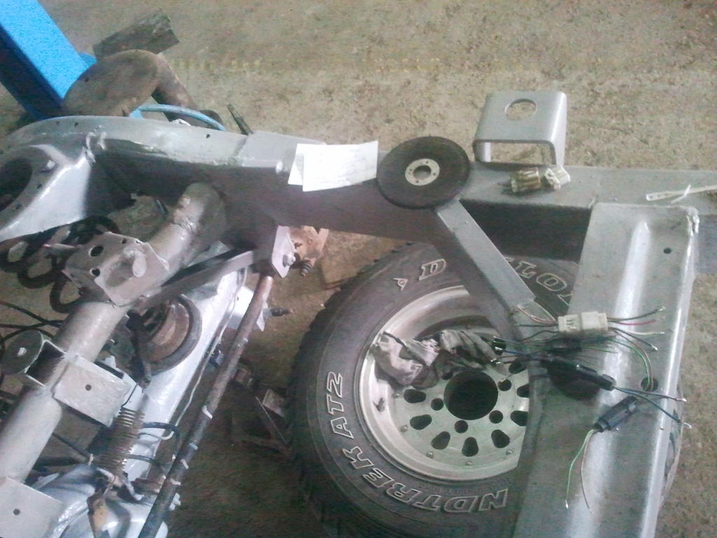

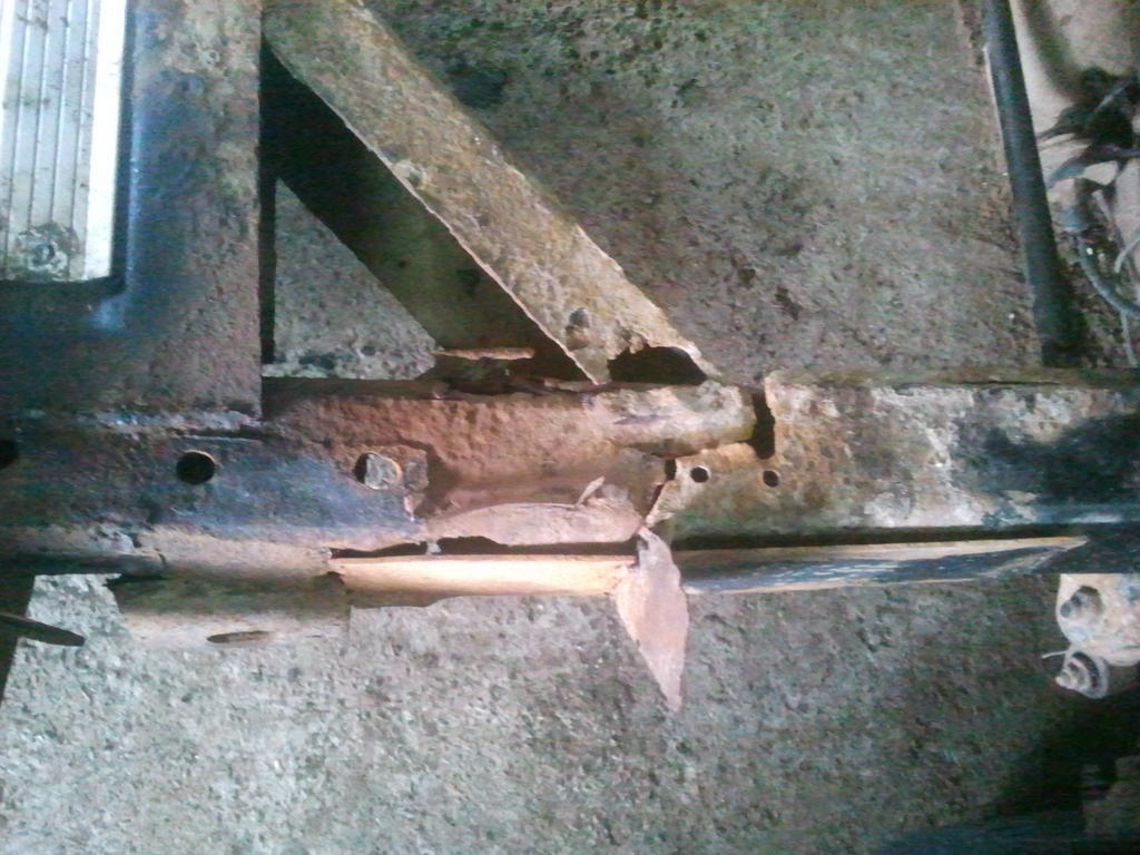

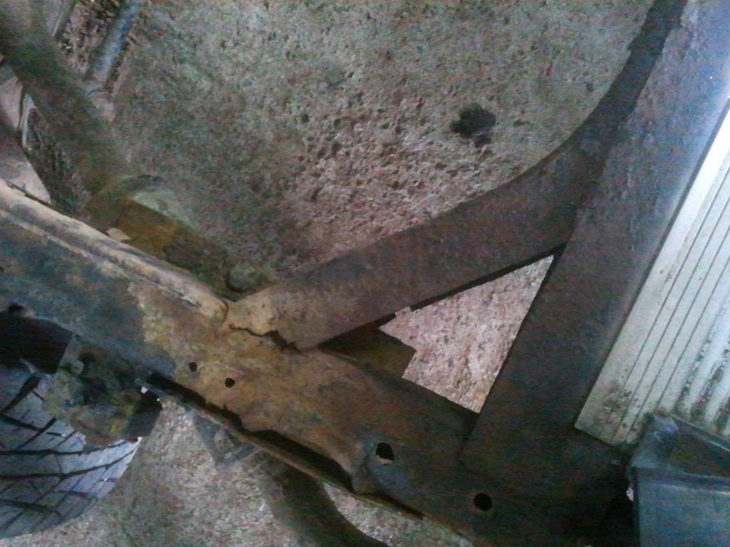

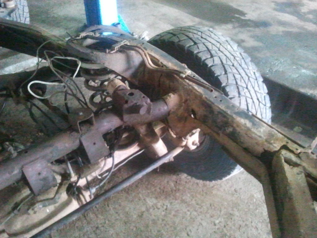

bbstao Postat Martie 4, 2012 Partajează Postat Martie 4, 2012 (editat) dupa indelungi deliberari in creierii mei, m-am hotarit sa imi iau un Patrol Y60 cu care sa ma pot da prin noroaiele patriei noastre dragi. In prezent am 2 Toyota Land Cruiser ( 2003, 2008 ). Acum vreo 3 luni m-am hotarit sa imi iau o masina de teren pe care s-o pregatesc pentru destinatii mai hard. Cum niciodata nu m-am priceput sa fiu atent la ce masini sa cumpar la mana a doua, bineinteles ca am luat teapa. Sasiu varza, cu gauri cit China lipsa din cauza ruginei, 50% din instalatia electrica dadea la masa, etc. Masina , cind am cumparat-o arata la exterior cam asa... Sint cam micute pozele, dar sint singurele care le am... In fine, vazind cite bube are masina m-am dezumflat spontan. Am lasat-o vreo luna si ceva pe dreapta , dupa care gindindu-ma ca nu e frumos si etic din partea mea sa vind buba mai departe, am decis sa ma apuc de reconditionat. Sasiul meu arata asa in momentul in care am dat caroseria jos: Editat Martie 4, 2012 de Astral 1 Link spre comentariu Distribuie pe alte site-uri Alte opțiuni partajare...
Irod Postat Martie 4, 2012 Partajează Postat Martie 4, 2012 (editat) Re: start intirziat cu un Y60 mama e prapad! pai cum nu ai vazut cat e de dus? ce o sa faci? in orice caz bine ai venit si spor la treaba ca ai mult de lucru la masina asta. Editat Martie 4, 2012 de Irod Nissan Terrano R20 Panzer II BFG MT Nissan Patrol Y61 Panzer IV BFG MT Natura si aventura Link spre comentariu Distribuie pe alte site-uri Alte opțiuni partajare...
Tinelos Postat Martie 4, 2012 Partajează Postat Martie 4, 2012 Re: start intirziat cu un Y60 Salut , bafta la reconditionat , e mult de munca , dar nu o sa iti para rau ... te v-a rasplati pe masura... P.S Masina nu ai luat-o cumva de la Bistrita ? Si eu sunasem pt ea si zicea ca s-a dat ... Ma rog ... mai sunt si astfel de oameni...:uameni Cum e sa cazi in sus ? Link spre comentariu Distribuie pe alte site-uri Alte opțiuni partajare...
cos Postat Martie 4, 2012 Partajează Postat Martie 4, 2012 (editat) Re: start intirziat cu un Y60 De obicei partea fata e mai putin afectata de rugina . Poti incerca cu real succes si inlocuirea unei parti substantiale din sasiu ( 50-80% ...) pastrind partea frontala . E posibil sa fie mai convenabil , daca pastrezi masina 'legala ' rutier , iar rezultatul poate fi mai bun decit reparatia sasiului vechi . Daca e numai in partea din spate , repar-o , daca a trecut si in partea centrala , in zona prinderii tendonului inferior spate de sasiu , inlocuirea cu o sectiune sanatoasa poate fi mai avantajos . Daca e numai de teren si vede asfaltul doar de la inaltimea platformei , deja e alta discutie ... Editat Martie 4, 2012 de cos ... sa fim corecti pana la capat ! Nu cere nimeni sa fii impecabil si un fel de varf de gama , doar corect e destul ! Link spre comentariu Distribuie pe alte site-uri Alte opțiuni partajare...
bbstao Postat Martie 4, 2012 Autor Partajează Postat Martie 4, 2012 Re: start intirziat cu un Y60 Intr-adevar, de la Bistrita am luat-o. M-am dus ciine surd la vinatoare. @cos Vreau sa o inmatriculez.Alta sansa nu am, ca e radiata din 2010 din Belgia. In prima faza, pina voi sti si eu indeajuns in ale offroadului nu vreau sa ma complic cu platforma dupa mine. Abia peste nitica practica o voi face buggie. Sasiul deja l-am restaurat, l-am dat cu o mina de grund, miine urmeaza alta mina dupa care urmeaza vopseaua. Astept amortizoarele Ome +5 de f'o 2 saptamini. Alternator reparat, electormotor reparat, in schimb mai am niste probleme la instalatia electrica. Trebuie sa inlocuiesc toata conductaraia ca e praf. Sincer, de multe ori ma intreb cum naiba lasa unii masina sa cada in halul asta. Daca ar fi fost folosita in offroad as fi inteles. Dar asa... Link spre comentariu Distribuie pe alte site-uri Alte opțiuni partajare...

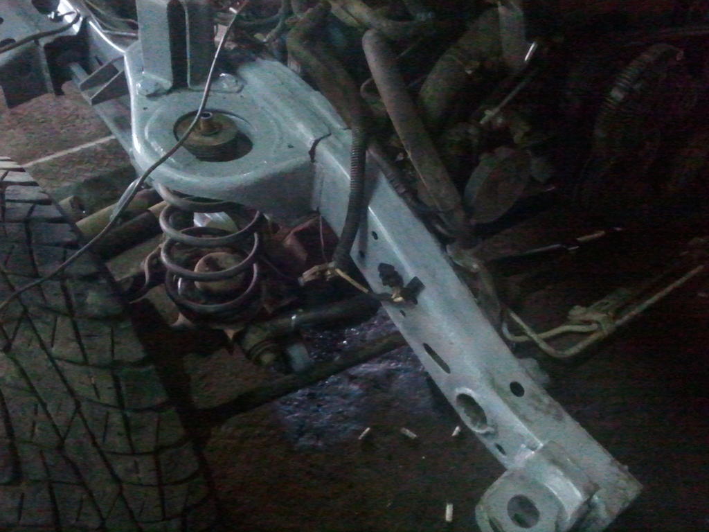

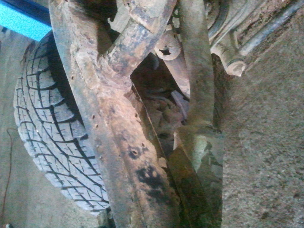

bbstao Postat Martie 4, 2012 Autor Partajează Postat Martie 4, 2012 Re: start intirziat cu un Y60 Oalele de la arcurile spate erau cracanate la 45 de grade, nu mai aveau pic de rezistenta. Amortizoarele erau gaurite de rugina, pe spate caroseria nu se mai tinea in nici un fel de sasiu, si multe alte probleme mari. Cind am ridicat caroseria, am realizat ca am fost inconstient ca am venit cu ea pe roti. Chiar o sa am nevoie de multe sfaturi in tot travaliul asta al meu, prilej cu care tin sa va multumesc anticipat. Link spre comentariu Distribuie pe alte site-uri Alte opțiuni partajare...
bbstao Postat Martie 4, 2012 Autor Partajează Postat Martie 4, 2012 Re: start intirziat cu un Y60 @ Irod Am luat masina intr-o simbata, nu gaseam un service deschis pentru o rampa. Iar de bagat sub masina, inaltimea mea de cal furajat si ceva kilo in plus mi-au sugrumat dorinta nebuna de a ma apleca :f2. Oricum, dupa perioada aia de o luna si ceva in care am fost dezumflat de felul in care arata masina, acum pot spune ca abia astept sa fie gata si sa ma bag prin noroaie. Spre norocul meu exista oameni de calitate pe acest forum, oameni care mi-au suportat nestiinta si care ma indruma spre liman. Sper ca in 2 saptamini sa o scot la o tura. Voi posta poze cu stadiul in care se afla masinuta. Link spre comentariu Distribuie pe alte site-uri Alte opțiuni partajare...

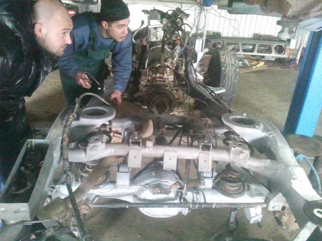

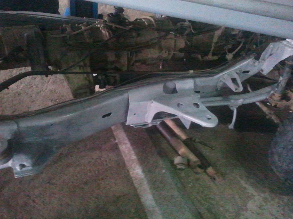

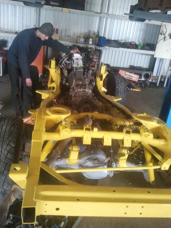

bbstao Postat Martie 5, 2012 Autor Partajează Postat Martie 5, 2012 (editat) Re: start intirziat cu un Y60 Astazi sasiul meu arata cam in halatul asta : Editat Martie 5, 2012 de Astral Link spre comentariu Distribuie pe alte site-uri Alte opțiuni partajare...
cos Postat Martie 6, 2012 Partajează Postat Martie 6, 2012 Re: start intirziat cu un Y60 Renunta la rezonatorul din spate , pastreaza doar cotul de peste punte pina la rezonator ( ultima toba mica de pe esapament ). Nu ai nevoie de el si el nu are nevoie de tine , iar daca te hotarasti sa-l scoti la plimbare va ramine din proprie initiativa pe undeva . ... sa fim corecti pana la capat ! Nu cere nimeni sa fii impecabil si un fel de varf de gama , doar corect e destul ! Link spre comentariu Distribuie pe alte site-uri Alte opțiuni partajare...
bbstao Postat Martie 6, 2012 Autor Partajează Postat Martie 6, 2012 Re: start intirziat cu un Y60 Asta am sa fac zilele urmatoare. Vreau sa pun teava de inox pina in spate. Link spre comentariu Distribuie pe alte site-uri Alte opțiuni partajare...

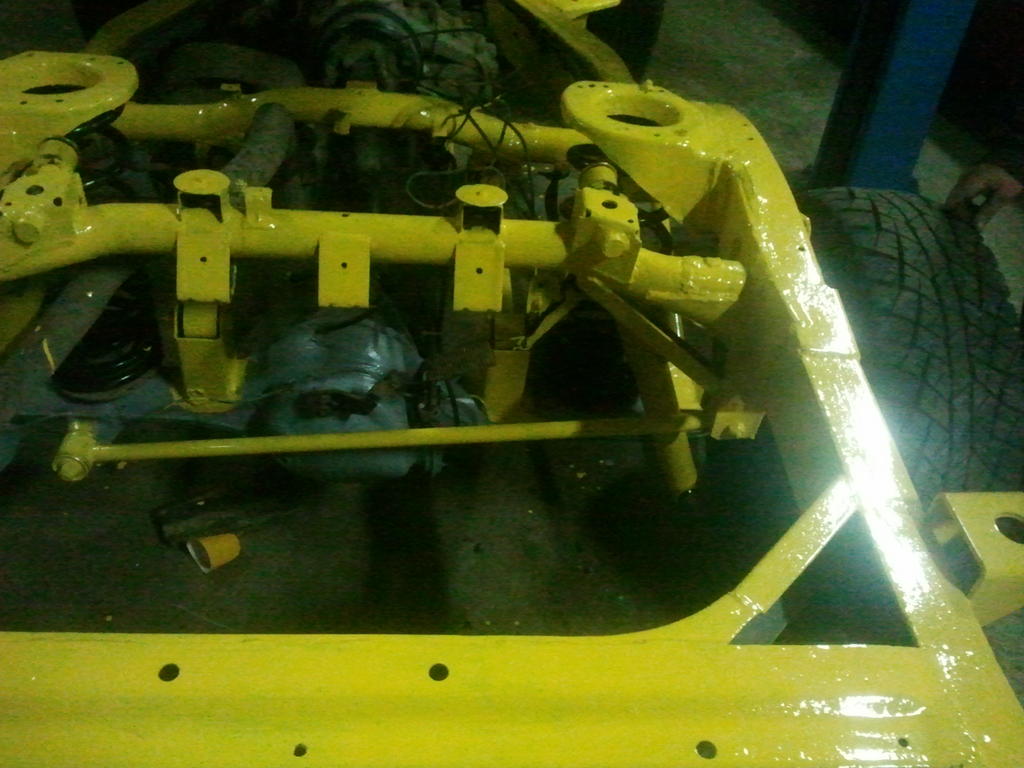

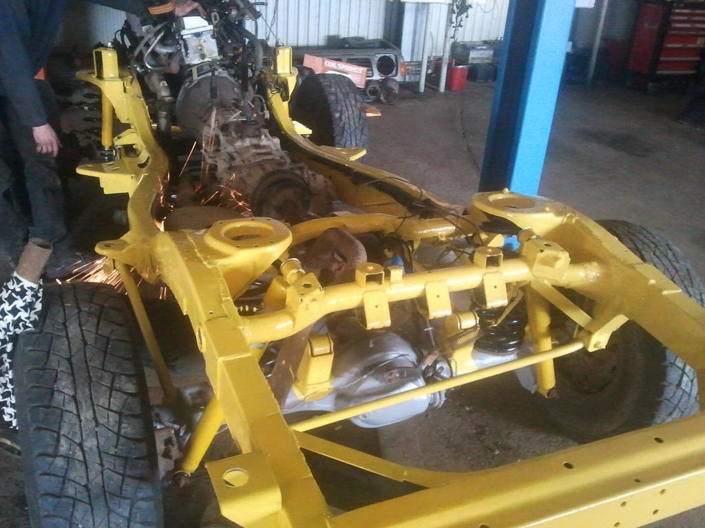

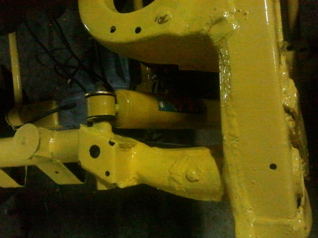

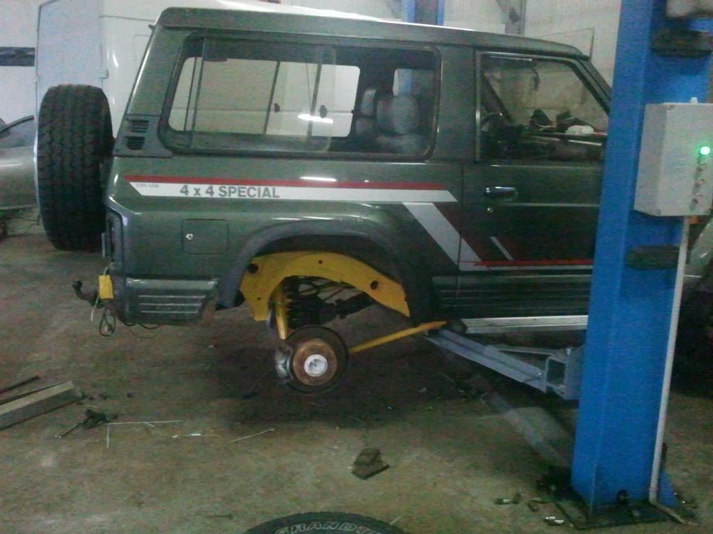

bbstao Postat Martie 8, 2012 Autor Partajează Postat Martie 8, 2012 Re: start intirziat cu un Y60 Dupa lupte seculare care au durat citeva zile ( o renumita perla a unui crainic sportiv ), am ajuns din nou la trotineta mea, care a si capatat culoare : Link spre comentariu Distribuie pe alte site-uri Alte opțiuni partajare...

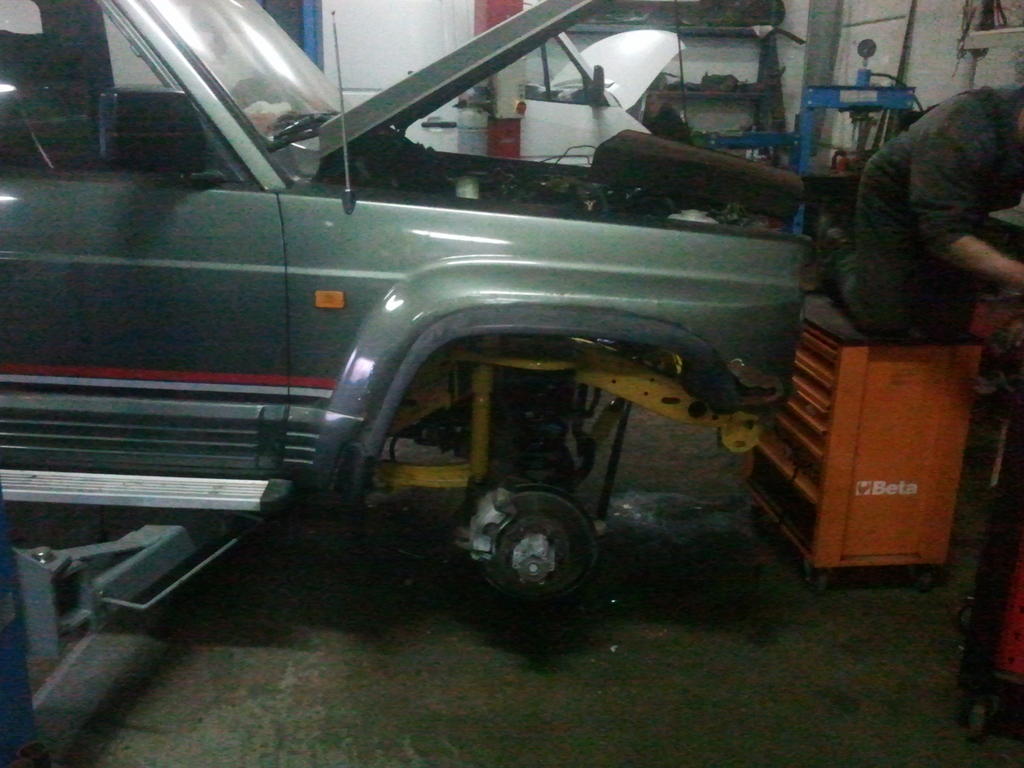

bbstao Postat Martie 8, 2012 Autor Partajează Postat Martie 8, 2012 Re: start intirziat cu un Y60 Au venit intre timp amortizoarele, arcurile si gumitele. Sper ca in vreo 2 zile sa pot iesi si eu nitel pe dealuri cu ea. In seara asta i-am pus caroseria , urmind ca miine sa montam conductele , firele, vacuumurile, etc... :br Link spre comentariu Distribuie pe alte site-uri Alte opțiuni partajare...
Wagner Postat Martie 9, 2012 Partajează Postat Martie 9, 2012 Re: start intirziat cu un Y60 Foarte fain , nu uita de ceara la sfarsit ! Nissan Patrol Y60 Rocar TV Dacia 1100...etc. Link spre comentariu Distribuie pe alte site-uri Alte opțiuni partajare...
bbstao Postat Martie 9, 2012 Autor Partajează Postat Martie 9, 2012 Re: start intirziat cu un Y60 @ Wagner Sa ii pulverizez ceara sau sa ii pulverizez ulei in sasiu? Mai am putin de sudat pe dedesubt, si pentru asta trebuie sa aplec masina pe o parte sa se poata suda mai lejer. Abia dupa asta ii imprastii ulei cu compresorul in sasiu. Merci de sfat. Miine o scot la plimbare. O sa ii fac niste pozne sa le uploadez pe site. Mai am insa de lucru, bare fata + spate, trolii, etc. Si parca nu mai am rabdare. Link spre comentariu Distribuie pe alte site-uri Alte opțiuni partajare...
