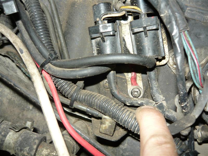

Vulvele cu putzele si sztutzurile ...1659385362_P1060394(Medium).JPG.89d0765ff2dd9729674aa8ad1defe4d9.JPG ...pe jos primeste vacuum , in lateral distribuie spre blocant .

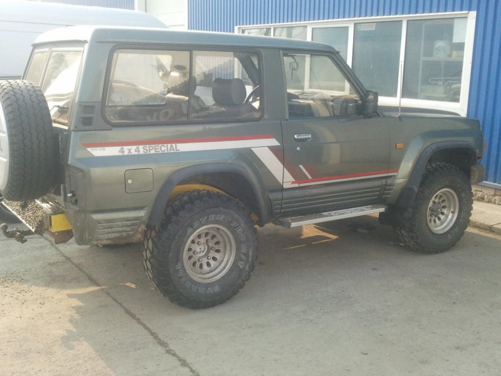

Intr-un final am reusit s-o scot la capat cu masinuta. Am fost la RAR , mi-am luat numere rosii si ... la treaba cu ea.
Numai ca prima iesire a fost cu bucluc. Radiatorul a reusit sa joace rolul unui gheizer. I s-a crapat partea laterala de plastic. Urmeaza miine o scurta (sper sa fie scurta) revenire in service. Cauciucurile ( GTRADIAL ADVENTURO MT 33/12.5/15) noi noute m-au dezamagit nitel, nefacind fata cu bine la pante abrupte acoperite cu noroi. Sper sa nu mai aiba alte puncte slabe si sa ma bucur si eu mai mult de ea.
