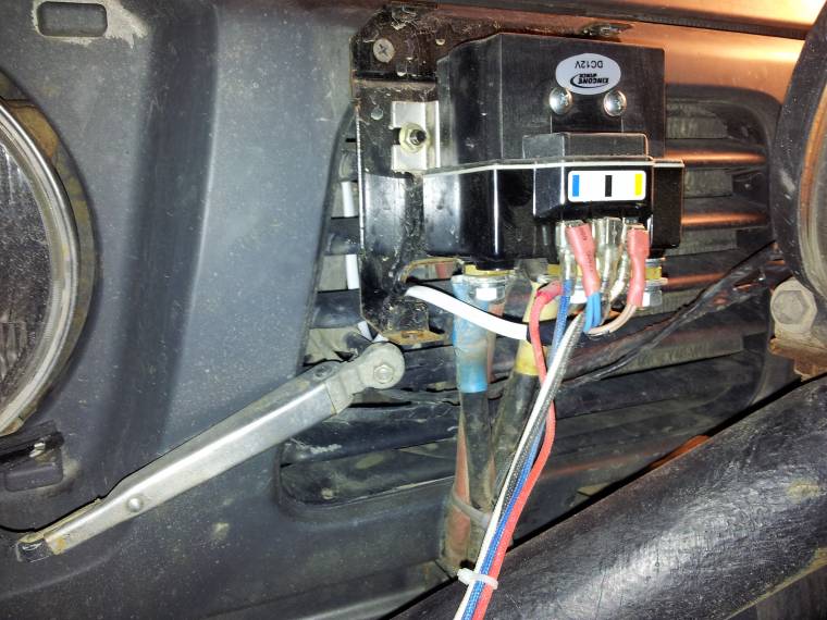

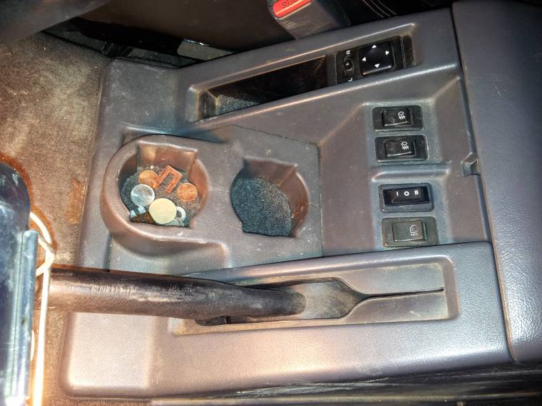

Plecand de la exemplul lui @giorgel si de la disconfortul a de lucra cu telecomanda troliului care este destul de masiva, am montat in masina comanda pentru troliu, pastrand ca backup telecomanda originala. Am folosit un buton "ordinar" cu 3 pozitii si revenire. Am testat in weekend si solutia functioneaza. Probabil ca va urma contact general pe "+"-ul troliului. Ramane sa studiez ce curent trebuie sa suporte acest contact.
Conexiunea in cutia cu solenoidul:
Butonul de pe consola din mijloc:

N-am urmarit cu atentie deplina subiectul ,scuze ... e de la primavara , ies fetele si ma emotioneaza ... dar eu as mai pune in circuit si un buton de siguranta care sa taie plusul de la butonul de comanda .Asa nu pot avea actionari accidentale ( s-a blocat butonul pe tras / scos - din varii motive ... actionare nedorita sau din necunostinta de cauza ...etc ) .
De asemenea , inclin sa cred ca nimeni nu s-a gandit ca e relativ incomod sa te troliezi fara sa poti folosi ambele maini pentru volan sau/si schimbatorul de viteze . Eu lucrez cu telecomanda radio in mana , dar de obicei mana e pe volan sau mai scarpin vitezele ... si deja e incomod ( ... sau poate nu-s eu competent ...) .
Personal am preferat sa folosesc butonul original de la antena motorizata ( pe'n ca-i natural de p-acolo de de felul lui ... ) . Antena ... nu mi-a mai trebuit ( am pus lautari in masina dupa aprox doi ani , la insistentele prietenilor de am ma face propietar pe diverse marci de cantatoare , all-inclusive ..gratis ... nu prea-l folosesc , ma incomodeaza ca nu pot auzi inima sixcamerala a lu' japonezu ) .
...un alt backup la backup e o mufa ( pentru telecomanda cu cablu ) in interior ...
Si ... ma bucur sa vaz ca ( inca ) nu te lasi de masina ....respectele mele .

La un astfel de buton de siguranta m-am gandit si eu, dar din lipsa de spatiu pe consola dintre scaune am ales sa nu il mai montez. Dar mi-a venit o idee cum sa il montez pe consola centrala, in locul scrumierei pe care oricum nu o folosesc. Deci, trecem butonul pe "to do list". :) Nu sunt multumit nici cu butonul asta, dar a fost tot ce am gasit la momentul respectiv. Nu se potriveste pe dimensiunea locasului din consola, deci am "adaptat" cu pila un blank care acoperea actualul lacas al butonului.

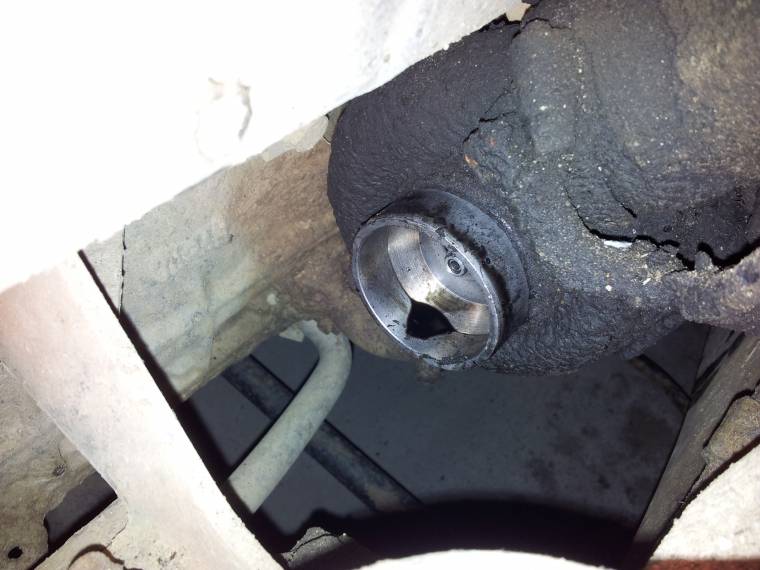

In alta ordine de idei deoarece vreo 10 zile pot sa trag masina pe dreapta, am inceput sa lucrez pe 2 fronturi: montarea unui ceas de presiune turbo si inspectia galeriei de admisie si a turbinei (wastegate-ul pare sa fie blocat).

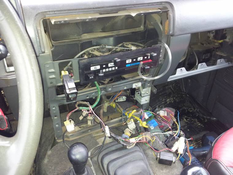

Pe masura ce am demontat panoul de bord am constat o mataraie de nedescris, deci se contureaza urmatorul proiect, montarea cate unui contact general atat pe consumatorii din masina cat si pe troliu (ambele pe "+"). Cel mai probabil voi merge pe varianta:
http://www.racingnick.ro/rn/items/2202/Contact_General_Heavy_Duty.html
Urmeaza sa aranjez putin mataraia care s-a dovedit a fi de la casetofon:

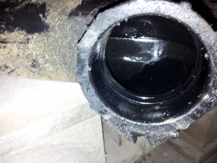

Problema mare e ca e mult ulei pe conducta dintre filtrul de aer si intrarea in turbina, deci probabil ca va urma celebrul catch-can:

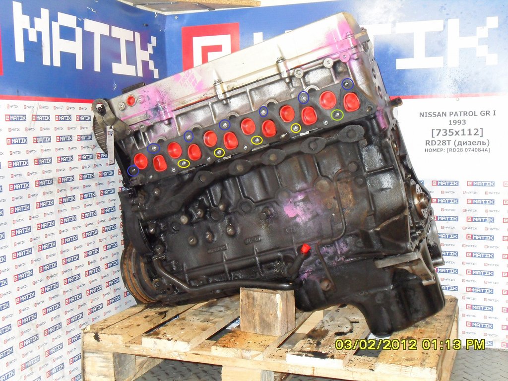

Are mai multe suruburi in partea de jos. Uite aici o poza cu un rd28t pentru a localiza mai bine suruburile. Daca vrei sa dai jos numai galeria de admisie, trebuie sa mai desfaci inca cinci (cele comune cu galeria de evacuare)
Cele incercuite cu albastru presupun ca le-ai dat deja jos. Mai trebuiesc demontate cele incercuite cu galben.
