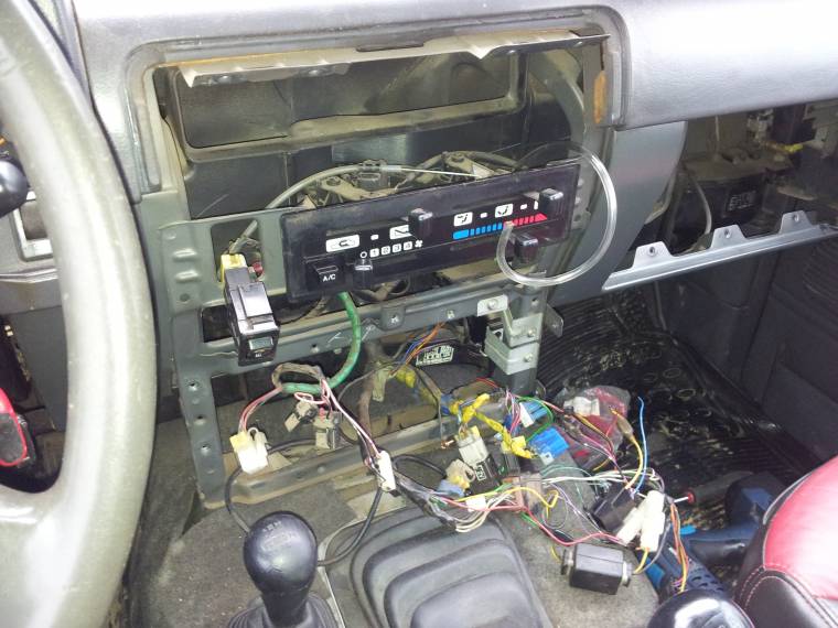

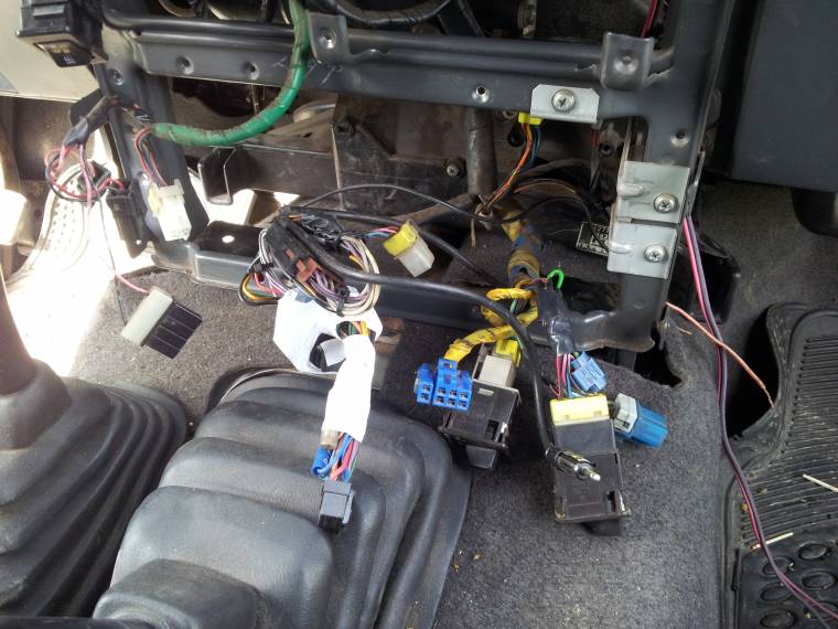

dude Postat Aprilie 19, 2013 Autor Partajează Postat Aprilie 19, 2013 Re: Y60 LWB RD28T - "Tanculetul" Azi am reusit sa fac mai multe operatiuni la masina: - "coafat" instalatie electrica a casetofonului si indepartat tot ce nu mai era necesar. Inainte: [ATTACH=CONFIG]175916[/ATTACH] Dupa: - schimbat consola centrala (multumesc @Madi) deoarece plasticul s-a crapat de la varsta si stat in soare - verificat daca functioneaza wastegate; vestea buna e ca functioneaza, vestea rea e ca atunci cand am scos furtunul de la solenoid a inceput sa picure ulei (circa 8-10 picaturi), deci neaparata tre sa purced la manufacturarea unui catch-can -montat provizoriu indicatorul de boost. Initial m-am speriat ca nu e montat bine pana cand mi-a explicat @wolfman ca depresiunea e aproape 0 cu motorul la relanti. Am facut o tura de proba si presiunea maxima este conform ceaului de boost intre 0.8 si 0.9 ceea ce e peste 0.6-0.7 cat zic francezii de pe http://www.patrol-gr.net ca ar trebui sa fie. Deci ori turbina nu e reglata bine ori ceasul de boost nu e bun. Pentru ca masina nu prea trage ma cam mananca sa umblu putin la debitul de motorina, dar cred ca totusi o sa mai astept pana cand o sa montez si EGT-ul. Link spre comentariu Distribuie pe alte site-uri Alte opțiuni partajare...

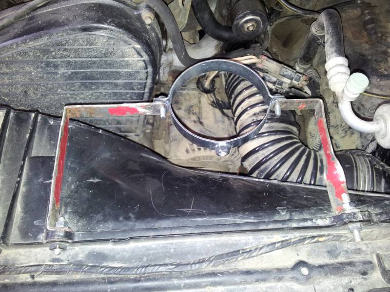

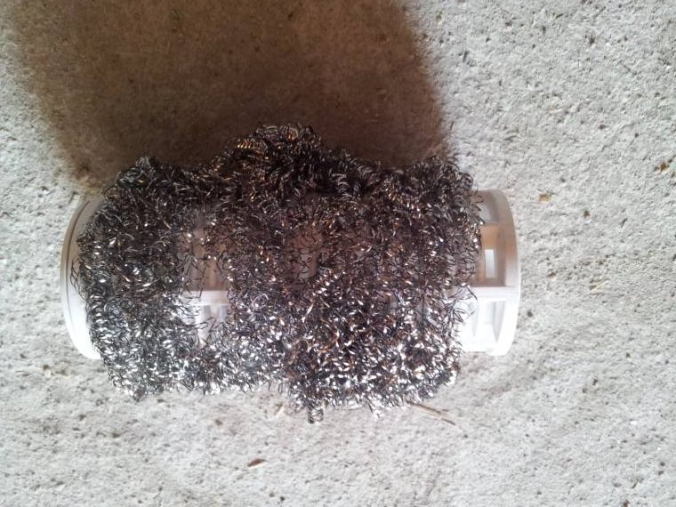

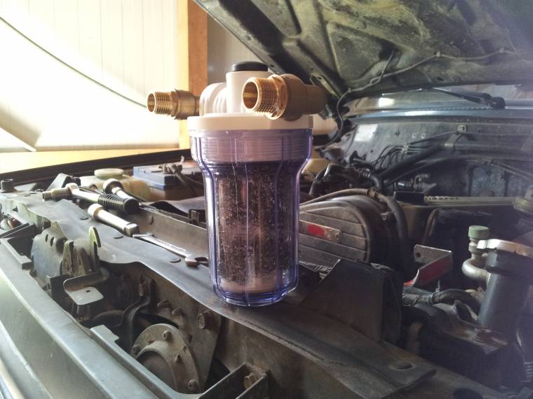

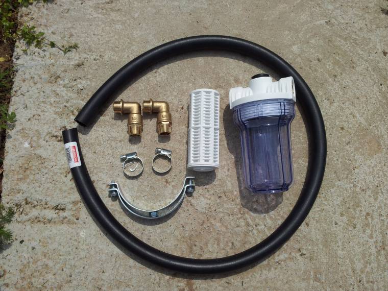

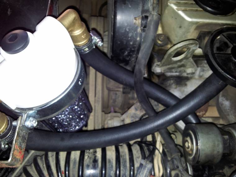

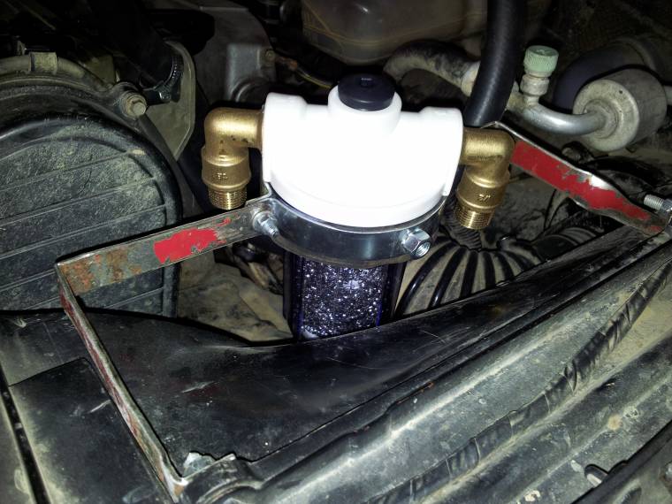

dude Postat Mai 7, 2013 Autor Partajează Postat Mai 7, 2013 (editat) Re: Y60 LWB RD28T - "Tanculetul" M-am apucat si am bricolat un oil catch-can, pornind de la sfaturile lui Daemonus (caruia ii multumesc din nou pentru rabdare si explicatii), de la discutiile de pe forum cum ca nu e ok sa ventilezi in atmosfera gazele din carcasa chiulasei si de la faptul ca am gasit foarte mult ulei in conducta dintre filtrul de aer si tubina. Am cumparat cele necesare de la un magazin de instalatii: Cost: - circa 100 RON filtrul, carcasa filtrului si fitingurile - circa 30 RON furtunul Am manufacturat un suport pentru filtru: Am folosit burete de vase de "sarma" pe post de filtru: Rezultatul final arata asa: Maine o sa ii fac prima proba si va comunic rezultatele. Daca totul e ok dupa teste o sa dau o fata "comerciala" suportilor - sunt un mare fan al lucrarilor lui Giorgel si Patrolator si as vrea ca intr-o zi sa ajung sa fac lucrari de calitatea si complexitatea lucrarilor lor. Editat Mai 7, 2013 de dude Link spre comentariu Distribuie pe alte site-uri Alte opțiuni partajare...
cos Postat Mai 7, 2013 Partajează Postat Mai 7, 2013 Re: Y60 LWB RD28T - "Tanculetul" Io nu le am cu banii , deci n-am fost atent cat costa ele .. dar exista si paharul cu dren la fund - in acest dren montezi o duza de jiglor de Dacie si duci un furtun direct in baia de ulei , astefel vei fi scutit de golirea periodica a colectatului . Din motive personale ( studiu pe termen lung a imbatranirii uleiului din motor ) am ales sa nu drenez cacicanu. ... sa fim corecti pana la capat ! Nu cere nimeni sa fii impecabil si un fel de varf de gama , doar corect e destul ! Link spre comentariu Distribuie pe alte site-uri Alte opțiuni partajare...
dude Postat Mai 7, 2013 Autor Partajează Postat Mai 7, 2013 Re: Y60 LWB RD28T - "Tanculetul" Exact la asta ma gandesc si eu. Uleiul care se va strange in recipient il voi "recicla" vopsind gardul cu el. :) Daca e totul in regula cu acest dispozitiv, urmatorul proiect ar trebui sa fie contactele generale (pe troliu si pe instalatia electrica) si apoi o carcasa de filtru si un filtru de aer mai permisiv. Apropos, aveti idee cum aflu raportul combustibil - aer (AFR) la Y60? Din ce am cautat pe net exista ceasuri indicatoare pentru motoarele pe benzina. Pentru diesel nu am gasit nimic. Link spre comentariu Distribuie pe alte site-uri Alte opțiuni partajare...
cos Postat Mai 7, 2013 Partajează Postat Mai 7, 2013 Re: Y60 LWB RD28T - "Tanculetul" La un motor ... mai putin nou... uleiul colectat va fi o cantitate destul de mare pentru a conta in balanta consumului de ulei . o buna parte din cantitatea totala de ulei colectat in separator este din prima parte a perioadei de utilizare deci inca bun de folosire si privarea de cantitatea respectiva de ulei nu e benefica ( in plus trebuie completat la cantitate in baia de ulei ) . Din acest motiv apare ca logica drenarea automata ( sau manuala cu mana ) a uleiului separat inapoi in baia de ulei . ... sa fim corecti pana la capat ! Nu cere nimeni sa fii impecabil si un fel de varf de gama , doar corect e destul ! Link spre comentariu Distribuie pe alte site-uri Alte opțiuni partajare...

dude Postat Mai 14, 2013 Autor Partajează Postat Mai 14, 2013 Re: Y60 LWB RD28T - "Tanculetul" La prima vedere am fost foarte dezamagit. Dupa primii 50 de km nu se vedea nimic in el. Acum, dupa circa 150 de km de la instalare se vad pe fundul filtrului urme de ulei, deci functioneaza. Pana acum nu am identificat nici o problema. Sunt multumit. Sa vedem cum se comporta in timp. Daca totul merge ok o sa regandesc sistemul de prindere pentru un acces mai usor pentru golire. Link spre comentariu Distribuie pe alte site-uri Alte opțiuni partajare...
cos Postat Mai 14, 2013 Partajează Postat Mai 14, 2013 (editat) Re: Y60 LWB RD28T - "Tanculetul" Dezamagiri d'astea e bune ...( in cazul in care colivia de sticleti chiar functioneaza ) . Cum se prezinta admisia , murdara de ulei sau nu , sau mai putin ...? Editat Mai 14, 2013 de cos ... sa fim corecti pana la capat ! Nu cere nimeni sa fii impecabil si un fel de varf de gama , doar corect e destul ! Link spre comentariu Distribuie pe alte site-uri Alte opțiuni partajare...

dude Postat Iulie 3, 2013 Autor Partajează Postat Iulie 3, 2013 Re: Y60 LWB RD28T - "Tanculetul" Dezamagiri d'astea e bune ...( in cazul in care colivia de sticleti chiar functioneaza ) . Cum se prezinta admisia , murdara de ulei sau nu , sau mai putin ...? dude...cum merge CC-ul ? Raportez ca CC-ul isi face treaba. Dupa aprox. 1500 de km cu masina s-au adunat circa 40-50 ml de ulei in CC. Am demontat conductele de admisie de aer pana la turbina si sunt curate, cu usoare urme de "funingine". Cu ocazia asta am curatat si filtrul de aer care dupa 3500 de km arata ca dupa razboi. In alta ordine de idei, am o noua problema la masina. Dupa o urcare putin mai energica, 3500-4000 de ture timpe de cateva secunde, a inceput sa se auda un zornait din compartimentul motorului. Initial am crezut ca s-a desprins ceva protectie, fie de la galeria de evacuare fie de la esapament. Totusi, dupa verificari amanuntite nu am gasit nimic desprins. Un alt simptom este ca zornaitul exista doar atata timp cat nu exista presiune in turbina, apoi pe masura ce presiunea in turbina creste zornaitul se atenueaza si dispare (sau nu il mai percep eu). Pe de alta parte turbina are un mic lag, in sensul ca intra mai tarziu decat inainte si pe ceasul de presiune se vede ca in momentul in care dispare zgomotul este un mic "spike" de presiune - ca si cum ceva ar optura accesul aerului spre/dinspre turbina. Dupa ce incepe sa faca presiune, turbina se manifesta ca inainte, face 0.8 - 0.9 bar maxim. Totodata am remarcat un usor fum gri - albastrui, specific uleiului ars. Am verificat traseul de la filtrul de aer pana la intrarea in turbina, nu e opturat. La o inspectie vizuala palele turbinei pe partea de admisie par neciobite. Totusi pare sa aiba un joc "sus-jos" destul de mare. Toate acestea ma conduc cu gandul ca turbina se apropie de sfarsitul vietii ei. Intrebarea e daca mai sunt ceva teste pe care le-as putea face inainte de a concluziona ca ma asteapta o noua turbina? Link spre comentariu Distribuie pe alte site-uri Alte opțiuni partajare...
cos Postat Iulie 3, 2013 Partajează Postat Iulie 3, 2013 Re: Y60 LWB RD28T - "Tanculetul" Axul are joc . Mic sau ... vals vienez ? ... sa fim corecti pana la capat ! Nu cere nimeni sa fii impecabil si un fel de varf de gama , doar corect e destul ! Link spre comentariu Distribuie pe alte site-uri Alte opțiuni partajare...
dude Postat Iulie 3, 2013 Autor Partajează Postat Iulie 3, 2013 Re: Y60 LWB RD28T - "Tanculetul" Are un joc ... generos. Estimez 5 - 7 mm sus-jos. Link spre comentariu Distribuie pe alte site-uri Alte opțiuni partajare...
cos Postat Iulie 3, 2013 Partajează Postat Iulie 3, 2013 Re: Y60 LWB RD28T - "Tanculetul" No , amu' ... tu sa fii sanatos sa mai faci d'astea ... Daca nu te duci la cursuri de dans sa inveti vals vienez , poti sa te gandesti sa folosesti banii pe care-i economisesti ca nu te duci la cursuri de vals vienez .... ... ( da' de ce nu te duci ? ie babe multe ? ...poate ie romantice iele ... ) ... ... sa fim corecti pana la capat ! Nu cere nimeni sa fii impecabil si un fel de varf de gama , doar corect e destul ! Link spre comentariu Distribuie pe alte site-uri Alte opțiuni partajare...
