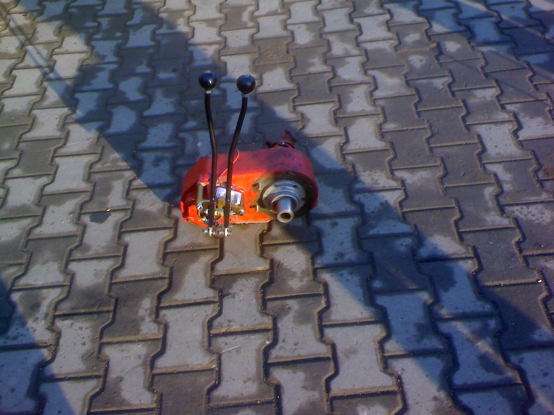

Heavy D. Postat Aprilie 6, 2012 Partajează Postat Aprilie 6, 2012 Re: Cherokee 2.5 L - PROIECT NOU Bună ziua ! Dacă vrei să pui sus Dana 300, puntea fată nu trebuie deloc modificată. Doar daca vrei neapărat să ai diferențialul pe dreapta, atunci da... Stimă, Dragoș Link spre comentariu Distribuie pe alte site-uri Alte opțiuni partajare...
alin-jeep Postat Aprilie 6, 2012 Autor Partajează Postat Aprilie 6, 2012 (editat) Asteptam cu nerabdare vesti. Ai sa omologhezi noul motor? Presupun ca, atunci, impozitul nu o sa mai fie decent :wink:. Cutia(cea noua)este automata? Cand vedem poze? Spor la treaba ! :br Treaba cu omologatul este o gluma ??????????? Chiar asta era ideea -sa scap de,,MEGA" impozitul aberant ,nesimtit ,cretin s.a. si masina sa aiba volan OBLIGATORIU pe partea stanga si sa fie inmatriculata pe mine .Aceasta a fost cea mai rentabila varianta pentru mine in aceste conditii.Odata inmatriculata pe mine ma ,,joc "cum ,,vrea muschii mei " cu restul treburilor. ALIN :h5 Bună ziua ! Dacă vrei să pui sus Dana 300, puntea fată nu trebuie deloc modificată. Doar daca vrei neapărat să ai diferențialul pe dreapta, atunci da... Stimă, Dragoș Buna, Nu ar fi pacat ,ca DANA 300 sa zaca printre alte fiere ? Am studiat-o si mi se pare a fi bestiala mai ale in cazul meu ,care am avut o ,,armata " de necazuri mai ales cu transmisiile permanente. -Nu vad cum as putea-o monta ,sa se poata face toate comenzile,cred ,totusi ca este mai usor sa modific puntea. Daca ai o idee ,ajuta-ma ,te rog ALIN :h5 Pozele de azi dimineata Din cate stiu, baietii din Oradea cunosc masina. ALIN :h5 Editat Aprilie 7, 2012 de Astral Link spre comentariu Distribuie pe alte site-uri Alte opțiuni partajare...
Heavy D. Postat Aprilie 6, 2012 Partajează Postat Aprilie 6, 2012 Re: Cherokee 2.5 L - PROIECT NOU Buna seara ! Binenteles ca am idei, doar am studiat acest aspect cand inca nu aveam D60 si GM14BFF. Pune mana si studiaza: http://www.downeastoffroad.com/HTML/dana300flipkit.htm http://www.downeastoffroad.com/HTML/Flipkitinstruc.htm http://www.pirate4x4.com/forum/showthread.php?t=975785, cu patru pozitii de clocking. http://www.novak-adapt.com/catalog/kit_153.htm, standard, flipped si alt input shaft, la nevoie. Actionarea se poate face si pe baza de cabluri, nu numai cu leviere. Vezi aici: http://www.pirate4x4.com/forum/showthread.php?t=420933 Eu am convertit Dana 300 la twin stick, si arata asa: Stima, Dragos Link spre comentariu Distribuie pe alte site-uri Alte opțiuni partajare...

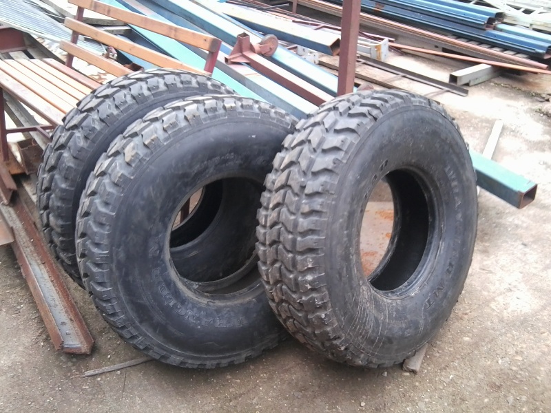

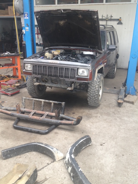

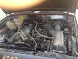

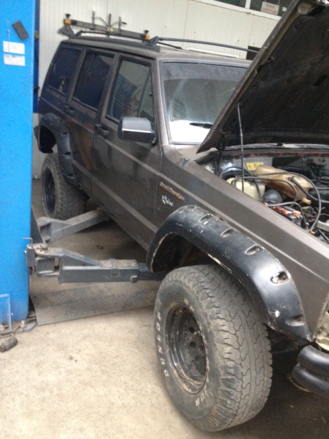

alin-jeep Postat Aprilie 13, 2012 Autor Partajează Postat Aprilie 13, 2012 (editat) Re: Cherokee 2.5 L - PROIECT NOU Buna seara -,,Hot news" : Am transcris masina pe mine :banana -impozit 980 lei/an -asigurare 295 lei /6 luni -85 lei taxa nr preferential -50 si ceva taxa la primarie -37 lei la CEC - 100 RAR Pana acum am reusit sa fac urmatoarele lucrari : -demontat bara stabilizare fata si spate -inlocuit puntea spate cu alta intarita si cu arcuri elicoidale -confectionat suporti arcuri spate -inlocuit jenti cu 8j et -25 si gume 33x10.5x15 Silverstone extreme (nu-mi doream acest fel de gume dar deocamdata merg si astea) -demontat ,curatat,etansat rezervor si inlocuit pompa de alimentare(in rezervor doar serpi mai lipseau ca in rest am gasit de toate) -pregatit scut rezervor -inlocuit rulmentul de presiune (masina trebuie sa mearga pana dupa sarbatori cand o sa incep inlocuirea propulsorului) -montat aparatori noroi - montat bara fata cu suport troliu -inlocuit radiator si repozitionat pentru a putea monta troliul .....cateva poze si inapoi la lucru ALIN:h5 Editat Mai 23, 2012 de Max Link spre comentariu Distribuie pe alte site-uri Alte opțiuni partajare...
nino Postat Aprilie 13, 2012 Partajează Postat Aprilie 13, 2012 Re: Cherokee 2.5 L - PROIECT NOU Interesant elevatorul tau care tine masina culcata pe o parte :ha: Sa o stapanesti sanatos si sa te bucuri de ea. Ai facut o alegere buna.VM este istorie:wink: Link spre comentariu Distribuie pe alte site-uri Alte opțiuni partajare...

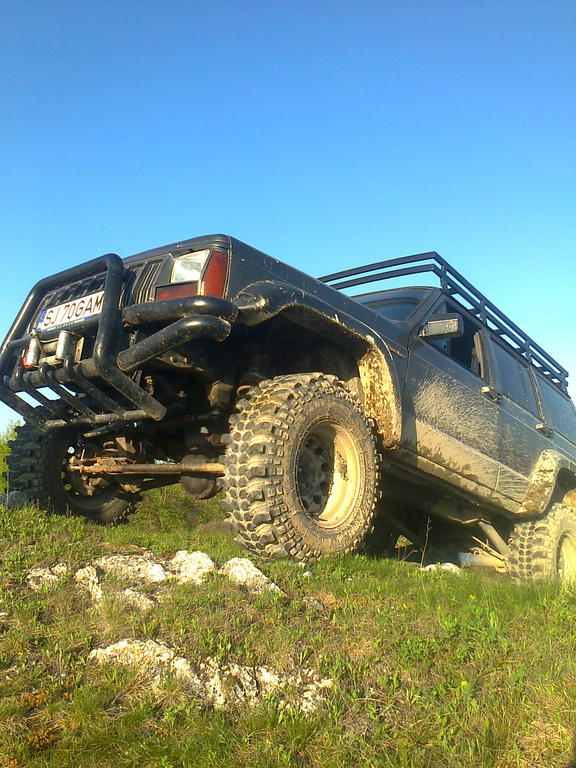

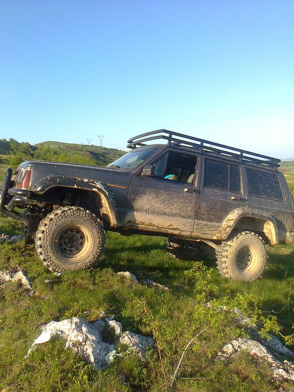

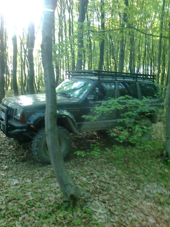

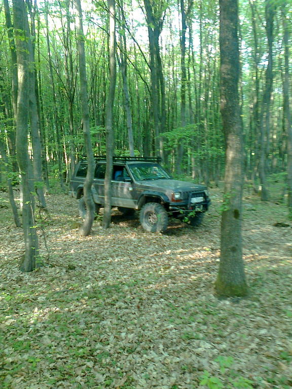

alin-jeep Postat Aprilie 29, 2012 Autor Partajează Postat Aprilie 29, 2012 (editat) Re: Cherokee 2.5 L - PROIECT NOU Buna seara In sfarsit am reusit sa ies putin la iarba verde: Pana una alta totul pare sa fie in regula ,sunt super multumit de treaba pe care o face 2.5-ul in conditiile in care masina o sa fie folosita pentru excursii Mai am multe de lucrat la "dansa" dar timp mai este ALIN:h5 Editat Aprilie 29, 2012 de alin-jeep Link spre comentariu Distribuie pe alte site-uri Alte opțiuni partajare...
danciucu Postat Aprilie 30, 2012 Partajează Postat Aprilie 30, 2012 Re: Cherokee 2.5 L - PROIECT NOU Dar vrem sa stim si noi cu cat ai inaltat-o , ce ai folosit pentru inaltare. Ceva mai detaliat mi-as dori. Multam . :h5 XJ '96 2.5i, WJ '00 4.7 Link spre comentariu Distribuie pe alte site-uri Alte opțiuni partajare...
ipampu Postat Mai 1, 2012 Partajează Postat Mai 1, 2012 Re: Cherokee 2.5 L - PROIECT NOU Bara spate mai in detaliu se poate? Faina treaba! ionut 2009 JKU, 2.8 CRD, NSG370, Rapoarte 3:73, Blocant Spate, Fox 2.0 & JKS 2.5", ARB Deluxe, Warn M8000, ASFIR 4x4, 9X17 MickeyThomson II, GY Duractrac http://www.jeepromania.ro Link spre comentariu Distribuie pe alte site-uri Alte opțiuni partajare...
hdragos Postat Mai 1, 2012 Partajează Postat Mai 1, 2012 (editat) Re: Cherokee 2.5 L - PROIECT NOU Mie bara spate imi pare cea stock, poate gresesc, dar din foto asa rezulta. Folosește inițiale (litere mari) la inceput de propoziție ! Editat Mai 2, 2012 de Heavy D. Sunt modest din fire,toti au gipane,eu am doar JEEP Link spre comentariu Distribuie pe alte site-uri Alte opțiuni partajare...
