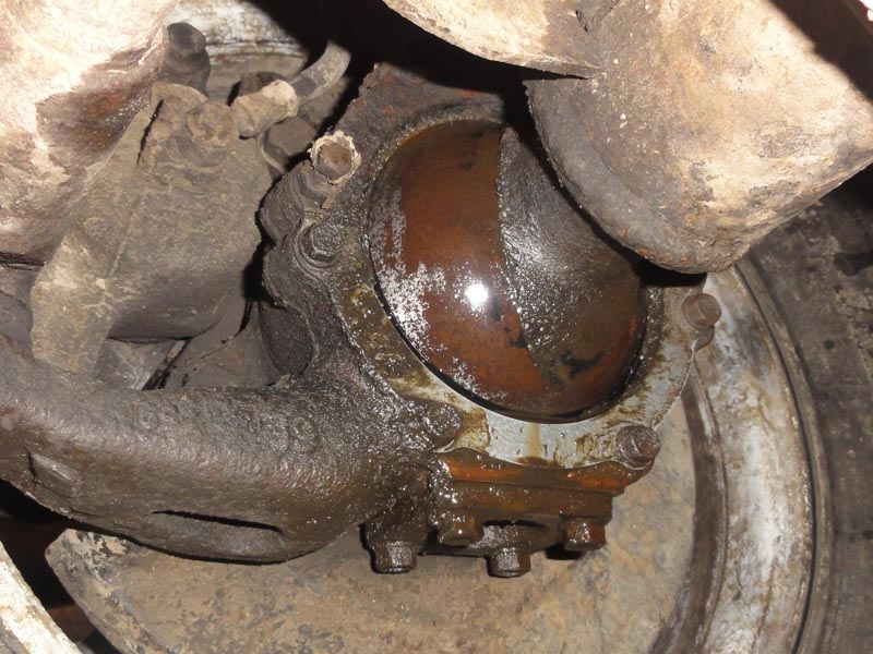

si acum o intrebare pentru cunoscatori, e ceva defect aici in stanga la roata? Aici pare a curge ulei sau e vaselina?
[ATTACH=CONFIG]137042[/ATTACH]
In partea dreapta totul e mult mai uscat
[ATTACH=CONFIG]137043[/ATTACH]

E uleiul din diff , care spala vaselina de la planetara .
Deci curge ...ce-a mai ramas , sa speram ca nu e apa . Oricum , n-arata bine .
Inlocuieste simeringurile de planetara , dar nu fara o revizie completa - pivoti etc.... Alege originalul , ca altfel iti dai mina la mecanica , un set de simeringuri la fiecare schimb de ulei la motor .

Arata tare rau. Ptr ca bilele sunt ruginite, pare si ceva apa acolo... eu as desface si diff-ul si as curata si corpul puntii (la curatat foloseste spray de frane si o carpa care sa nu lase scame si eventual un pistol de aer sa sufli ce mizerie ai pe acolo) si eventual as verifica etanseitatea lui si aerisitorul puntii sa nu fie imbatranit sau crapat (un furtun ce se duce undeva in masina)... nu e o operatiune complicata daca ai o rampa sau un elevator ...si chiar si fara...
Pierderile uzuale de ulei la diferential si facilitarea accesului apei se fac pe la oringul de cupru al busonului de golire sau prin proasta etanseitate a lui. In egala masura si pe la aerisitorul puntii.
Ptr a etanseiza corpul puntii/diff foloseste silicon negru nu inainte de a curata foarte bine cu smirghel fin (nu cu granulatie mare ptr ca se zgarie) in prealabil suprafetele (difful si corpul puntii).
Simeringul ia-l NUMAI pe original.
Ai mare grija cum pui simeringul si scoti/bagi rulmentii pivoti.
De obicei la pusul si scosul camasilor rulmentilor precum si la bagatul simeringului de planetara se foloseste o scula (nu cheie tubulara cum fac toti, asa risti sa distrugi corpul bilei si sa bagi simeringul stramb), scula pe care ti-o poate face orice strungar ...adica un fel de moneda mai groasa cat rulmentul respectiv simeringul (putin mai mica)....gaurita pe mijloc unde se adauga un baston de metal (arata ca o ciuperca cu palaria plata).
Unii schimba doar rulmentii si nu si camasile lor care sunt fixate in bila (din comoditate si poate nestiinta). Operatiune care este GRESITA.
Verifica de asemenea si corpul presorului - miezul (presorul este piesa care se prinde cu 4 piulite/4 prezoane peste rulmentul pivot) sa nu fie "ciupit". Degeaba pui rulment nou daca corpul presorului e belit. Jocul va exista in continuare. Daca miezul presorului e belit ...SCHIMBA presorul nu incerca sa-l incarci cu sudura sau alte combinatii ... Acolo sunt niste forte destul de mari si nu va tine nici o "inginerie".
