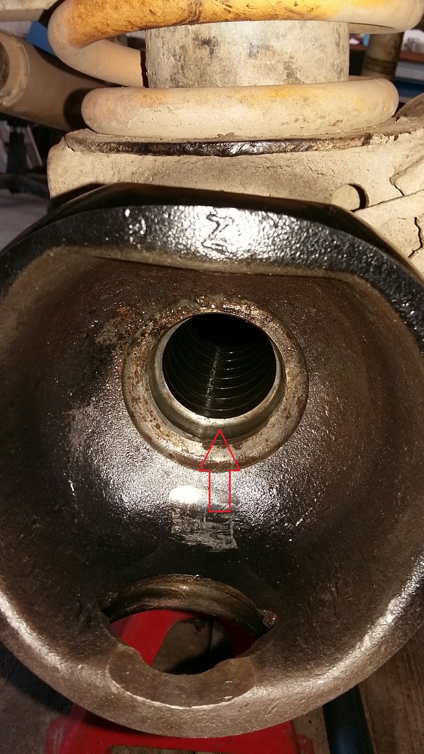

mariustudor Postat August 24, 2015 Partajează Postat August 24, 2015 Re: Problema la homocinetica ? Buna ziua, Am un atelaj modificat, adica Ford Ranger combinat cu punti de Nissan Patrol Y60. Am tot avut probleme cu puntea fata (zgomote, batai si trepidatii). M-am apucat si am demontat-o, am luat un kit de reparatie dar la montaj am constatat ca planetara stanga fata (cea lunga) are joc, nu in grup ci pe trompa (la miscarea sus-jos). As vrea sa montez o bucsa de bronz grafitat ca sa-i "iau" din miscarea planetarei. Sfaturi? Multumesc Link spre comentariu Distribuie pe alte site-uri Alte opțiuni partajare...
cos Postat August 24, 2015 Partajează Postat August 24, 2015 Re: Problema la homocinetica ? Acolo sta doar simeringul , in rest planetara se sustine si ghideaza pe rulmentul cu ace din fuzeta . ... sa fim corecti pana la capat ! Nu cere nimeni sa fii impecabil si un fel de varf de gama , doar corect e destul ! Link spre comentariu Distribuie pe alte site-uri Alte opțiuni partajare...
mariustudor Postat August 24, 2015 Partajează Postat August 24, 2015 Re: Problema la homocinetica ? Acolo sta doar simeringul , in rest planetara se sustine si ghideaza pe rulmentul cu ace din fuzeta . Ok, o sa-l montez si vedem dupa. Multumesc. Link spre comentariu Distribuie pe alte site-uri Alte opțiuni partajare...
