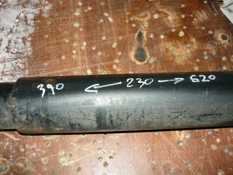

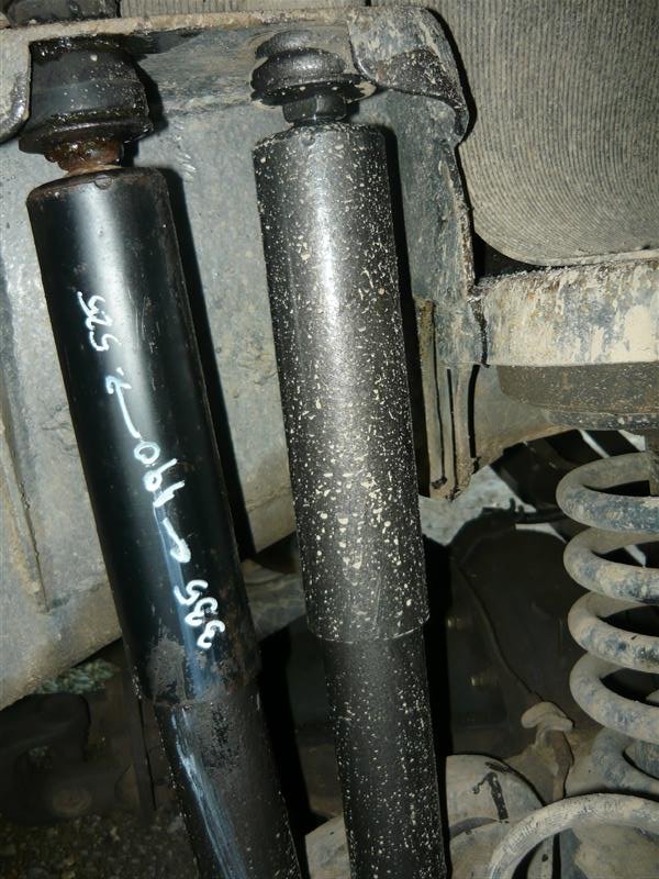

Daca tot multumisi anticipat , ia de aici ce-ti trebuie . Da' la ce-ti trebuie ?...
1523062480_P1060833(Medium).JPG.2b0935f2cf311a7ffcec0dfd5d4c82e6.JPG1523062480_P1060833(Medium).JPG.2b0935f2cf311a7ffcec0dfd5d4c82e6.JPG2101843948_P1060838(Medium).thumb.JPG.b5b3a96915a8ccfef003a1b638ec4996.JPG
Sint masurate de mina cu ruleta , intre planele de aplicatie de la bucse ( pe fata ) si centru bucsa ( la spate ) . L-am masurat cind am facut conversia ....si au ramas scrise pe amortizoare ( care-s chiar originalele de pe Y61 ) .
