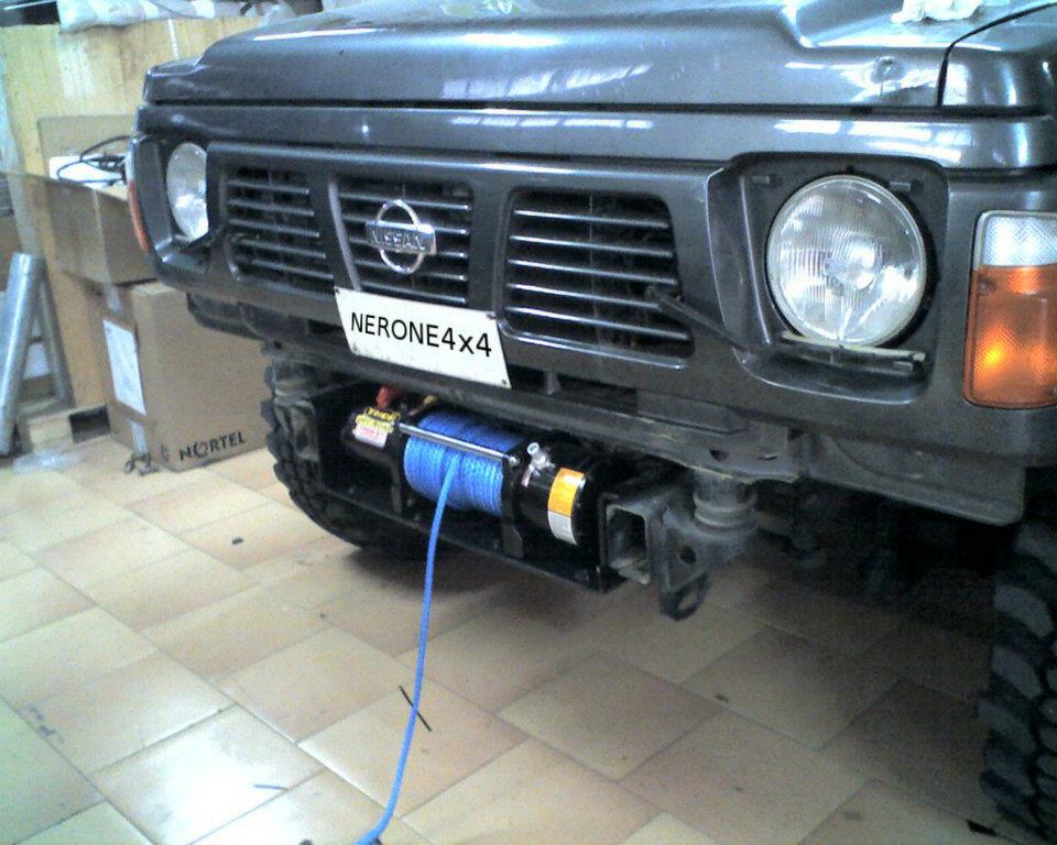

Salutare, am gasit o poza cu troliu pozitionat intre bretele de la sasiu, imi place cum e ascuns acolo plus ca as castiga si vreo 20-30 cm din unghiu de atac, dar cerand parerea unora imi spuneau ca e prea jos pozitionat, si ce fac cand sunt cu fata bagat undeva(impotmolit), pun o poza si sa auzim pareri....2031161337_y60suporttroliu.thumb.jpg.6e9c1ff79e934d90fead8b5a1e860800.jpg sau o fi mai bine asa 481724607_barafatapy60.jpg.fe831399592ce4000891ce0b015602fb.jpg1785109681_barafatay60.jpg.f330c7777c155a5ea680bd6d2dcc5360.jpg
Bine bara tot in gen la pozele 2-3 o sa fie doar pozitia troliului ma intereseaza, deci pareri pro si contra astept.....

Parerea mea:
Inaltimea sasiului de Y60 ...este de aproximativ 10 cm (de fapt 9cm cu tot cu grosimea peretilor) . Sa inscrii bine un troliu iti trebuie aproximativ 16 cm. Daca il bagi acolo probabil ca va trebui sa mai cobori cu placa de troliu, respectiv cu el... Solutia cu contactele foarte aproape de masca si tragherul fata nu mi se pare o mare smecherie mai ales ca firele iti pot freca si isi pot pierde izolatia.
Sa pui un troliu mic, sa se incadreze ...nu prea va fi eficace atunci cand vei avea nevoie de el.
As merge pe pozitionarea troliului in masina (cu teava si cu trompa), mai ales daca ii pui plasma. Avantajul este ca vei putea sa iti faci o bara slim ptr a castiga atat la garda cat si la unghiul de atac. Asta daca folosesti masina intens in teren. De asemenea Patrolul Y60 este greu pe fata si in felul asta echilibrezi greutatile.

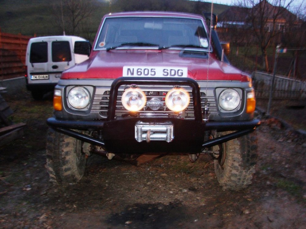

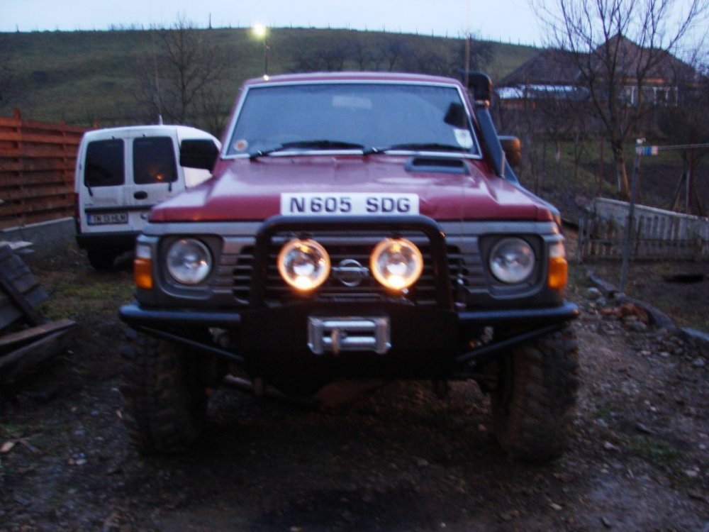

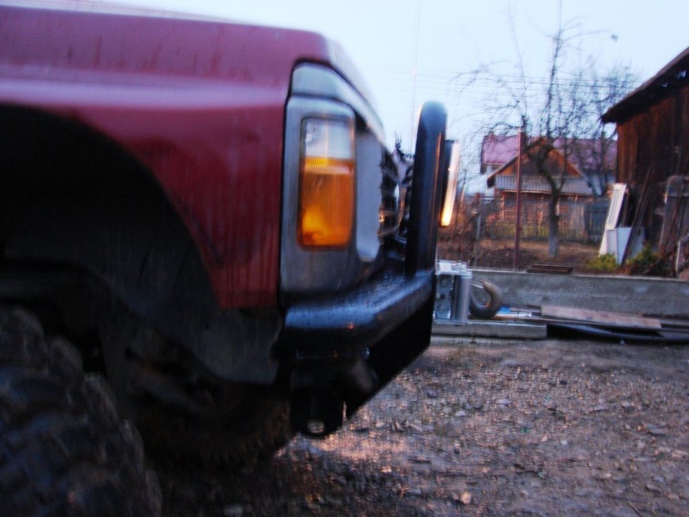

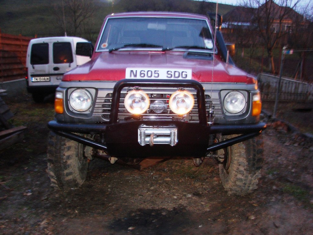

In sfarsit am terminat de confectionat si montat bara si troliul pe masina.
Bara model australian facuta de mine, tabla de 5mm, teava de 2" si 2mm grosime, troliu Warn XD9000, proiectoare halogen Wessen 55w.2041859638_y60meu1.thumb.jpg.fa6513784663cb86f20943f468da9922.jpg1789658807_y60meu.thumb.jpg.16c02290bb1269d9846e4000a606e487.jpg99730473_y60meu2.thumb.jpg.c66955cd30641247641c432ee5954281.jpg
Sunt multumit ca am obtinut unghi de atac foarte bun, cu troliul pe bara. Am renuntat la telecomanda si am tras fire la un buton dedicat pe bord, iar cutia cu solenoizi am pozitionat-o intre radiator si masca fata.
