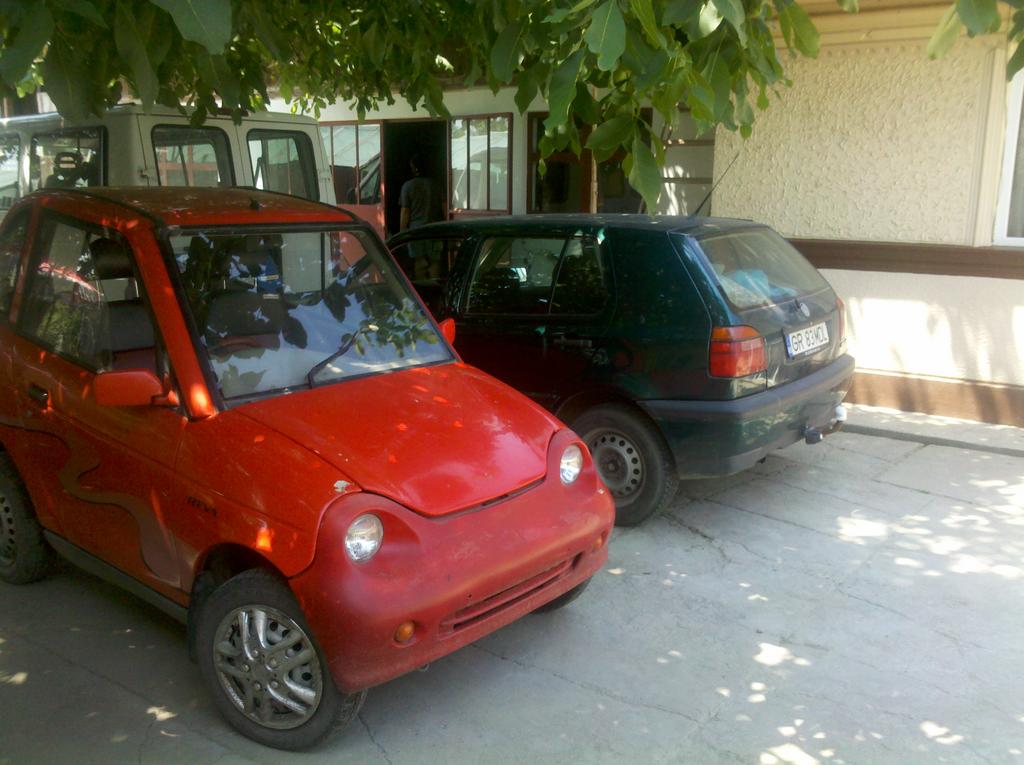

nissan4x4 Posted June 6, 2012 Share Posted June 6, 2012 Am achizitionat o noua jokarie ! Un automobil electric, REVA. Are autonomie de 80km si viteza maxima 80km/h. E full option, adica are si piele si AC. ing. Luigi PIRSU www.nissan4x4.ro service si tunning NISSAN Facebook PAGE: NISSAN4x4 SERVICE Link to comment Share on other sites More sharing options...

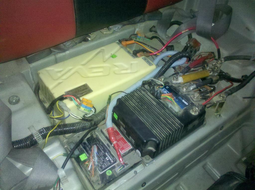

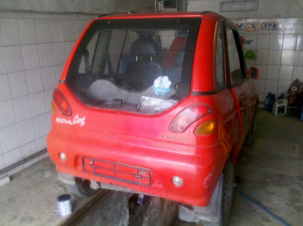

nissan4x4 Posted June 6, 2012 Author Share Posted June 6, 2012 Re: m-am ELECTRIFICAT !!! 1. are punte rigida pe spate , cu diferential . Motorul electric e dispus in spate, antreneaza direct diferentialul 2. ce se vede in poza, sub capota este AC-ul 3. putere motor 4kw 5. sist de alimentare: 8 baterii de 6v /125AH. Sunt obosite, acum pe piata se gasesc baterii , la aceleasi dimensiuni de capacitate mult mai mare 180Ah respectiv 260Ah. cu atea , autonomia creste pana la 130km 6. greutate proprie 670kg, maxim admis 1000kg. Date culese de pe talonul masinii. 7. viteza maxima in cartea de identitate ...65km/h 8. an fabricatie 2004 Primele impresii: - f rapida - stranie, nu face nici un zgomot, nici macar cat o bormasina - are retarder (frana electomagnetica). La o apasare usoare a pedalei de acceleratie intre in franare folosind retarder-ul, ocazie cu care motorul electric devine generator de curent si efortul de franare baga curent inapoi in baterii. Daca apasarea continua , intra in servici si frana hidraulica. - despre autonomie, nu ma pot pronunta........ ieri am facut vreo 30 km prin oras, dupa care am bagat-o la incarcat asa ....sa fie plina !!! PS> Merge cu curent si ....apa !!!. Dupa fiecare incarcare, printr-un stutz se introduce si 0.5 litri apa distilata pt completarea nivelului in baterii. Un sistem distribuie apa catre fiecare baterie. - are volan pe dreapta ............dar la cat de mica este .....nu importa. - are si inchidere centralizata - are un sist de absortie si evacuare a gazelor generate de acumulatori. Celor ce cred ca e urata , incomoda si fara staif ....... le pot spune numai atat. Cascati bine okii, asta e viitorul ing. Luigi PIRSU www.nissan4x4.ro service si tunning NISSAN Facebook PAGE: NISSAN4x4 SERVICE Link to comment Share on other sites More sharing options...

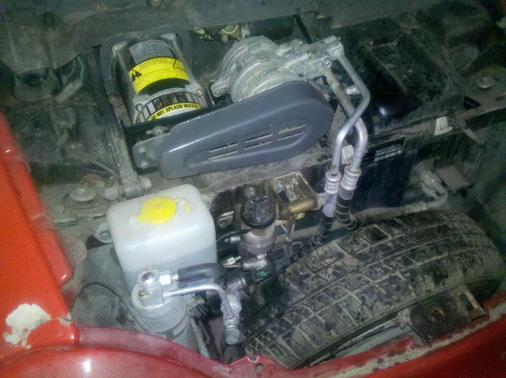

Max Posted June 6, 2012 Share Posted June 6, 2012 Re: m-am ELECTRIFICAT !!! Buna treaba! Cheltuili minime. Ce mult mi-ar place si mie o electrica. :grin: Are si aer conditionat? Parca am vazut compresorul intr-una din poze. Oare electricele "beneficiaza" de impozit? Link to comment Share on other sites More sharing options...

nissan4x4 Posted June 6, 2012 Author Share Posted June 6, 2012 Re: m-am ELECTRIFICAT !!! Buna treaba! Cheltuili minime. Ce mult mi-ar place si mie o electrica. :grin: Are si aer conditionat? Parca am vazut compresorul intr-una din poze. Oare electricele "beneficiaza" de impozit? Da are si AC. Azi i-am facut revizie, freon, ulei .....etc. Te ingheata rapid, baga 8 grade. Are cicluri de pornire/oprire. ing. Luigi PIRSU www.nissan4x4.ro service si tunning NISSAN Facebook PAGE: NISSAN4x4 SERVICE Link to comment Share on other sites More sharing options...

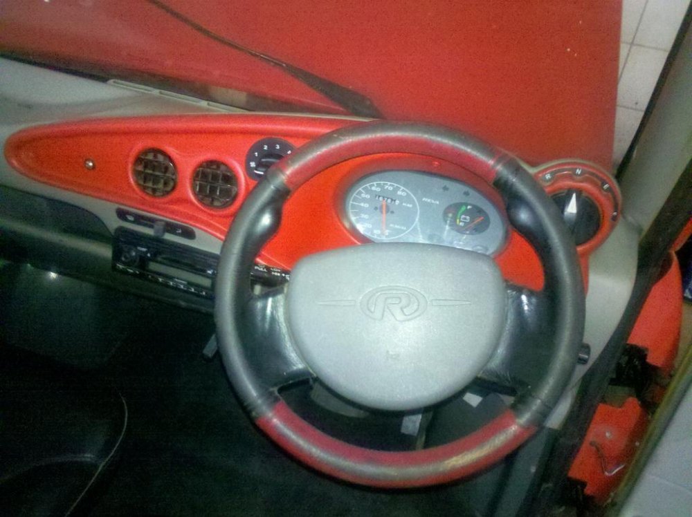

nissan4x4 Posted June 6, 2012 Author Share Posted June 6, 2012 Re: m-am ELECTRIFICAT !!! 1. maine pun poze din interior. Ha, ha, nu schimbati canalul .... 2. habar nu am cat "consuma". M-am gandit la un moment dat sa ma uit pe contorul electric, dar la service merg simultan tot felul de utilaje si echipamente si citirea nu e semnificativa. Daca va ajuta, va pot spune ca redresorul inbord este de 48V (asta e tensiunea de lucru a jokariei) si are puterea de 2.6 kw. Cu trei ore de incarcare mergi sigur 30km (chestie verificata), poate chiar mai mult....., nu am incercat. Evident, valorile sunt orientative. Treaba interesanta: presiune din pneurile astea de bicicleta trebuie sa fie de .....2,8 bar !!!! Cred ca ideea e ca anvelopa sa ruleze pe coama si in acest fel consumul de energie necesar rularii sa fie minim. ing. Luigi PIRSU www.nissan4x4.ro service si tunning NISSAN Facebook PAGE: NISSAN4x4 SERVICE Link to comment Share on other sites More sharing options...
