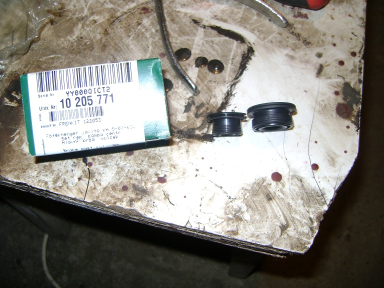

corrad Postat Aprilie 3, 2015 Partajează Postat Aprilie 3, 2015 Re: Probleme cu franele la Suzuki Samurai Santana - pompa centrala de frana Salutare, readuc in discutie topicul, am ajuns la capitolul reconditionare pompa centrala, am cumparat in urma cu ceva timp un set de reparatie pentru pompa Aisin 7/8, setul are diametrul 22,2 mm. Pana aici, din tot ce stiam, trebuia sa fie in regula. Dupa demonterea pompei de pe masina vad ca ce am cumparat eu e mult mai mic decat ce-mi trebuie. De exemplu garnitura care vine pe pompa si in care intra piciorusele de la bidonas are 22 mm, iar cea originala de pe pompa are 28 de mm. Ma poate ajuta cineva cu un cod, sau informatii, ce naiba de pompa am eu pe masina. Dupa ce am rascolit tot netul am ajuns la concluzia ca sunt doar doua modele, spaniole cu 20 mm si japoneze cu 22 mm, a mea ce este? Chineza? Ai dracu" rusi au fost romanii... Link spre comentariu Distribuie pe alte site-uri Alte opțiuni partajare...
minitehnicusro Postat Aprilie 3, 2015 Partajează Postat Aprilie 3, 2015 Re: Probleme cu franele la Suzuki Samurai Santana - pompa centrala de frana Dupa ce am rascolit tot netul am ajuns la concluzia ca sunt doar doua modele, spaniole cu 20 mm si japoneze cu 22 mm, a mea ce este? Chineza? pune o poza sa de dam cu parerea 3x Suzuki Jimny 1x Suzuki Samurai Dacia DoubleCab 4x4 Link spre comentariu Distribuie pe alte site-uri Alte opțiuni partajare...
corrad Postat Aprilie 3, 2015 Partajează Postat Aprilie 3, 2015 (editat) Re: Probleme cu franele la Suzuki Samurai Santana - pompa centrala de frana Dupa cum se vede e Aisin, si setul de reparatie e cel bun... ma rog, trebuia sa fie. In poza 3 si 4 se vede diferenta dintre cele doua garnituri de la bidonas, in plus la pompa asta am un o-ring mare (se vede in poza) pe corpul pompei si doua mai mici pe pistonul din ea, la setul de reparatie am primit doar doua o-ringuri care se potrivesc doaar pe exterior, cele de la piston nu sunt in set.E posibil sa fi incurcat cei de la unix piesele, cutia avand codul corect? Editat Aprilie 3, 2015 de corrad Ai dracu" rusi au fost romanii... Link spre comentariu Distribuie pe alte site-uri Alte opțiuni partajare...
omoroka Postat Aprilie 6, 2015 Autor Partajează Postat Aprilie 6, 2015 Re: Probleme cu franele la Suzuki Samurai Santana - pompa centrala de frana Dupa cum se vede e Aisin, si setul de reparatie e cel bun... ma rog, trebuia sa fie. [ATTACH=CONFIG]241233[/ATTACH] [ATTACH=CONFIG]241234[/ATTACH] [ATTACH=CONFIG]241235[/ATTACH] [ATTACH=CONFIG]241236[/ATTACH] [ATTACH=CONFIG]241237[/ATTACH] In poza 3 si 4 se vede diferenta dintre cele doua garnituri de la bidonas, in plus la pompa asta am un o-ring mare (se vede in poza) pe corpul pompei si doua mai mici pe pistonul din ea, la setul de reparatie am primit doar doua o-ringuri care se potrivesc doaar pe exterior, cele de la piston nu sunt in set.E posibil sa fi incurcat cei de la unix piesele, cutia avand codul corect? Din ce an e masina ta? E modelul spaniol sau japonez? Va salut ! Link spre comentariu Distribuie pe alte site-uri Alte opțiuni partajare...
