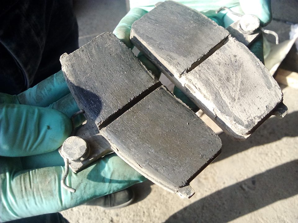

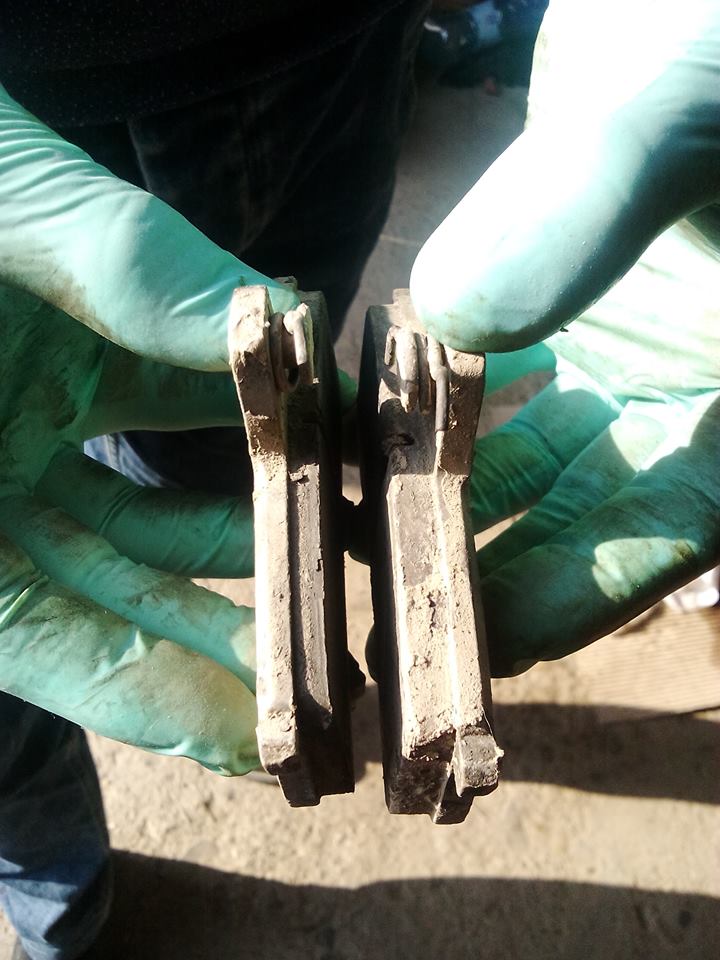

Roskat Postat Aprilie 13, 2015 Partajează Postat Aprilie 13, 2015 Re: Probleme cu franele la Suzuki Samurai Santana - pompa centrala de frana Sper ca postez unde trebuie. Dupa ce am desfacut azi puntea fata la samurai am descoperit ca placutele de frana nu sunt tocite uniform. Ba mai mult decat atat o placuta este mult mai uzata decat cealalta (cea din interior). Recent am schimbat garniturile la etrier si am curatat temenic cilindrul. Parca si atunci mi s-a parut diferenta la placute, dar era putin intuneric si n-am bagat de seama. Am atasat si 2 poze. Go big or go home. Link spre comentariu Distribuie pe alte site-uri Alte opțiuni partajare...
dragosd13 Postat Aprilie 14, 2015 Partajează Postat Aprilie 14, 2015 Re: Probleme cu franele la Suzuki Samurai Santana - pompa centrala de frana Sper sa nu ma insel dar in kitul de placute sunt 2 cu arc si 2 fara (sau 4 fara arc). in cazul asta cele cu arc ar trebui puse la piston. e posibil ca arcul sa o fi blocat din miscare pe cea de exterior Altfel, in afara de inlocuirea garniturilor si a pistonului nu prea ai ce sa faci. Suzuki Samurai - made in Japan...perfected in my garage Link spre comentariu Distribuie pe alte site-uri Alte opțiuni partajare...
adiv6 Postat Aprilie 14, 2015 Partajează Postat Aprilie 14, 2015 (editat) Re: Probleme cu franele la Suzuki Samurai Santana - pompa centrala de frana Sper sa nu ma insel dar in kitul de placute sunt 2 cu arc si 2 fara (sau 4 fara arc). in cazul asta cele cu arc ar trebui puse la piston. e posibil ca arcul sa o fi blocat din miscare pe cea de exterior Altfel, in afara de inlocuirea garniturilor si a pistonului nu prea ai ce sa faci. la etrierii spanioli toate placutele au arcuri. la cei japonezi nu au arcuri se uzeaza neuniform cind sunt culisantele blocate. Editat Aprilie 14, 2015 de adiv6 Link spre comentariu Distribuie pe alte site-uri Alte opțiuni partajare...
quick Postat Aprilie 14, 2015 Partajează Postat Aprilie 14, 2015 Re: Probleme cu franele la Suzuki Samurai Santana - pompa centrala de frana E clar ca culisantele sunt blocate...si eu am avut culisantele blocate si la fel imi uza placutele, ba mai mult la un etrier era blocat doar o culisanta si placuta era uzata in fata mai mult ca in spate....culisantele mele au fost asa uzate ca doar cu ciocanu am reusit sa le scot afara....toate astea din cauza garniturilor de la culisante care erau sparte si mizeria a intrat acolo si in timp s-a blocat.....am curatat totul am pus garnituri la culisante noi si totul este ok acuma... Link spre comentariu Distribuie pe alte site-uri Alte opțiuni partajare...
Roskat Postat Aprilie 14, 2015 Partajează Postat Aprilie 14, 2015 Re: Probleme cu franele la Suzuki Samurai Santana - pompa centrala de frana Culisantele le pot împinge cu ușurință pana la capăt de cursa. La ele m-am gândit și eu prima oara, dar sunt în stare foarte buna. Go big or go home. Link spre comentariu Distribuie pe alte site-uri Alte opțiuni partajare...
