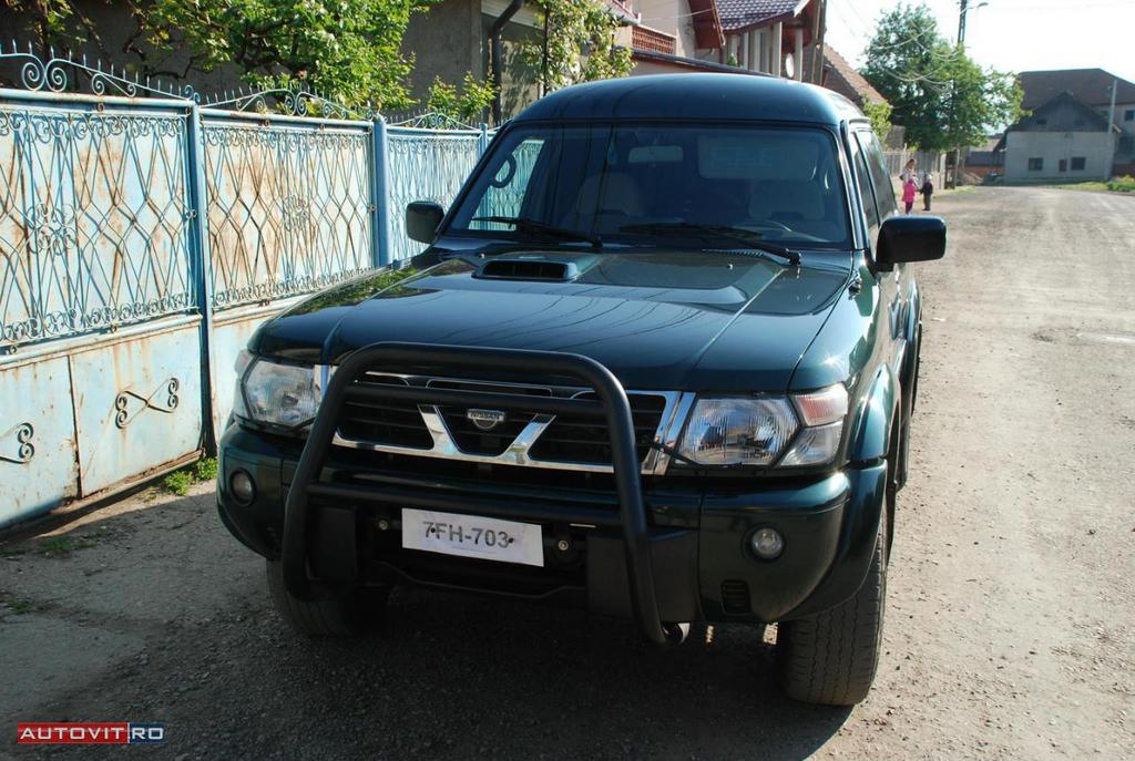

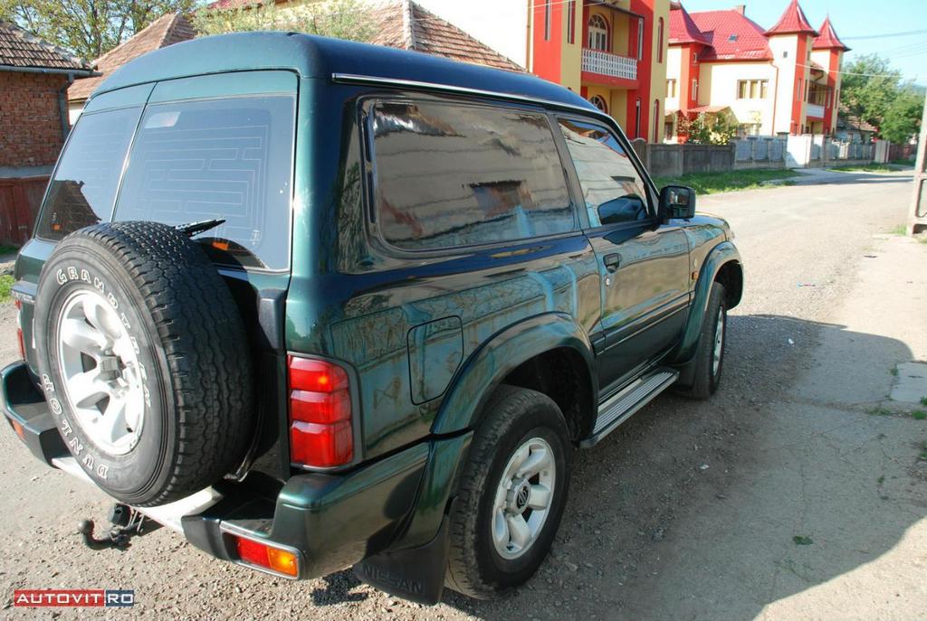

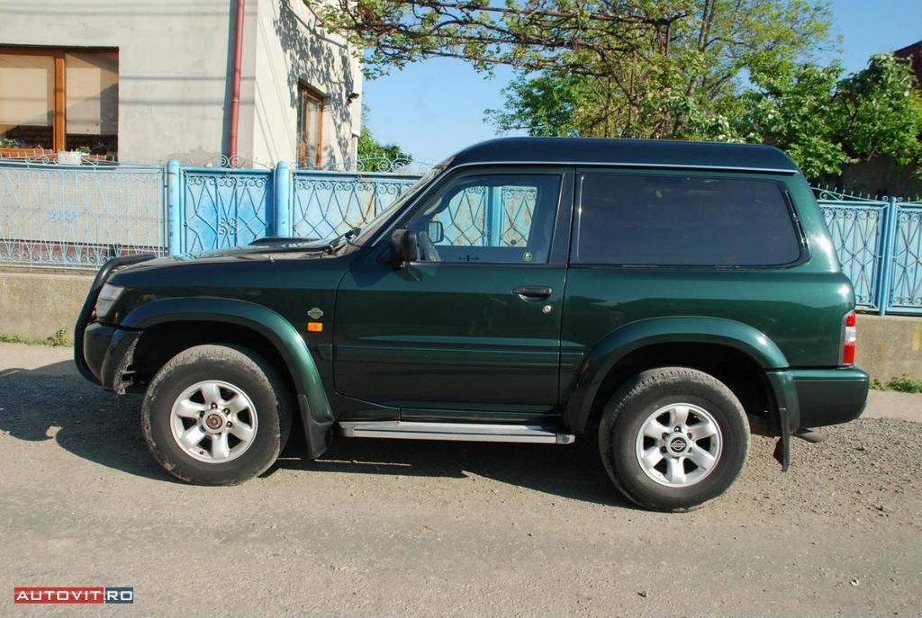

Deschid acet topic pentru a ma lauda si eu cu ultima achizitie. Este vorba despre un Nissan Patrol Y61 motor RD28TDi din 98 pe care l-am cumparat din Gilau. Multumesc colegilor de pe forum si celorlalte persoane care m-au ajutat neconditionat la cumpararea lui (istoria a inceput aici).
Masina arata momentan asa:
[ATTACH=CONFIG]144301[/ATTACH][ATTACH=CONFIG]144302[/ATTACH][ATTACH=CONFIG]144303[/ATTACH]

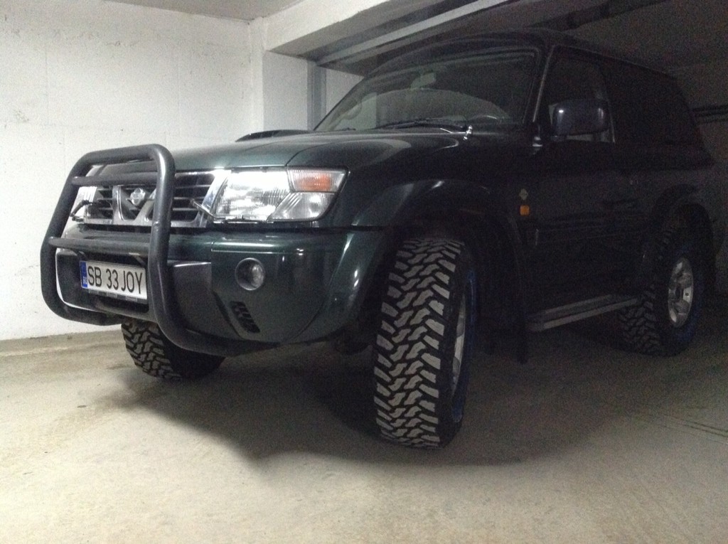

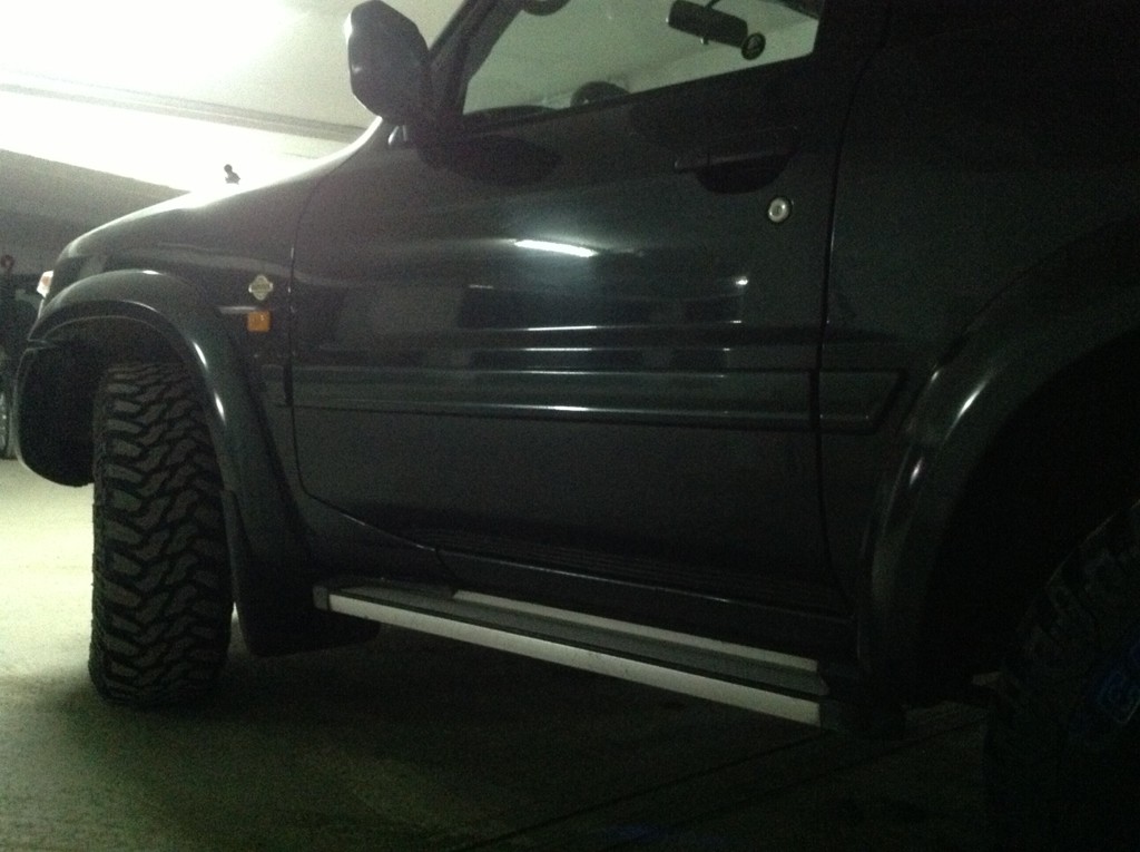

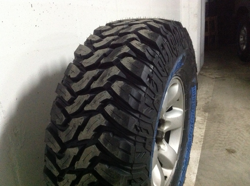

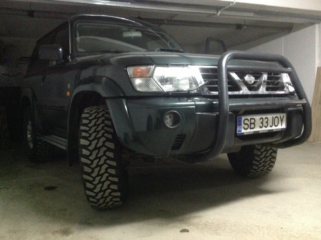

Trolu' a primit astazi anvelope Cooper STT ArmotTek 3 285/75R16 (echivalentul a ~33 inch). Le-am achizitionat de la Robert - Arinovis, caruia ii multumesc pentru profesionalismul si promptitudinea cu care lucreaza (deci il recomand cu caldura).
Asa arata masina acum:
Editat de Kibitz

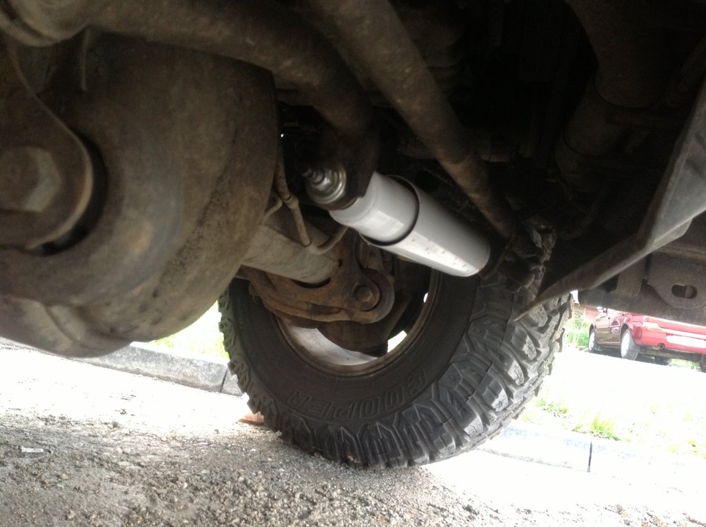

Am pus pe masina de ceva timp un amortizor nou de directie. Nu am apucat sa scriu depre el pentru ca am spus ca sa fac niste poze mai intai, insa, cum nu s-a nimerit sa fiu pe sub masina cu un aparat foto in mana de ceva vreme am ziz ca sa scriu oricum.
Este de la Ironman4x4 si pana acum s-a comportat exemplar; sunt mai mult ca sigur ca si de acum in colo tot asa o sa fie! Multumesc domnului Alec Preotu pentru modul in care a decurs aceasta mica tranzactie.
Oricum, i se mai pregaeste ceva... M-am apucat sa dau jos extensia de plafon de pe masina, pe care o are din cauza faptului ca este autoutilitara facuta pt. Olanda, ca sa poata sa incapa in garaj si sa catig vreo 15-20cm. Spatiul castigat va fi astfel folosit, mai bine, prin montarea unui kit de suspensie (care cel mai probabil va fi tot Ironman). Mai multe detalii despre operatie gaisiti aici.

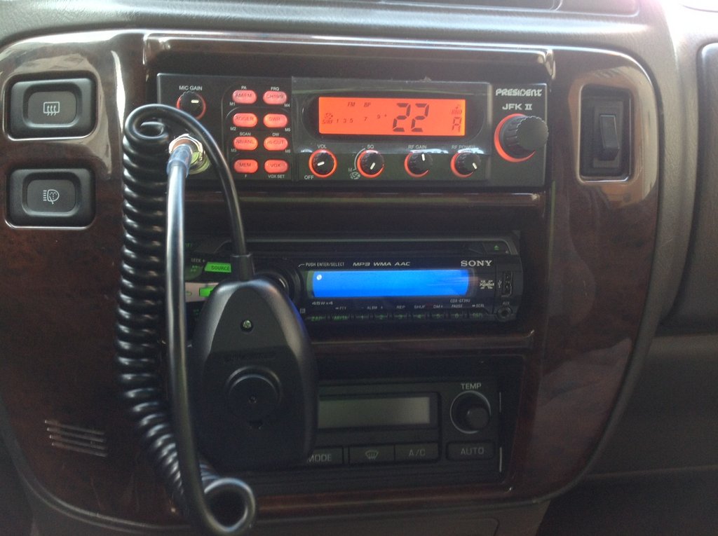

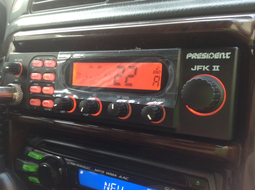

Salve,
Mi-am pus pe masina statie C.B. Operatiunea a durat un pic - pentru ca modelul de President JFK nu se potriveste 100% in bord (din cauza mufei antenei).
Ce am facut:
  • Defacut suportii metalici care sustin prin suruburi Radio-CD-ul si Curtia de maruntisuri din bord.
  • Polizat cele 2 gauri de pe fiecare suport (din partea de sus) - pentru ca aveau facute un "guler" pentru innecarea capului holzsuruburilor.
  • Executat doua gauri in partea de sus a suportilor de 5mm (cate una pe fiecare suport) astfel incat statia, prin montare sa iasa un pic mai "inafara" (inspre interiorul masinii).
  • Montat statia folosind suruburi (cap Philips).
  • Montat la loc Radio-CD cu holzsuruburile din dotare.
  • Pierdut 2 ore pentru a modifica mufa de la antena pentru ca se lovea de traseul de ghidare a aerului. Recomand, deci achizitionarea din start a unei mufe pentru antena care sa fie in unghi.
  • Montat totul la loc.
Rezultatul:
Mai trebuie sa gasesc o prindere pentru microfon - pentru ca nu vreau sa dau gauri in bord...

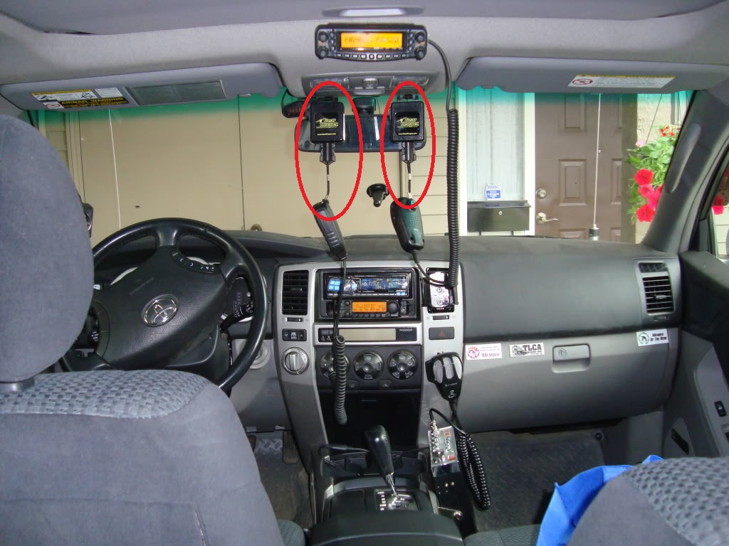

Cam asa ceva e cea mai buna varianta :
http://www.gearkeeper.com/communication/cbmickeeper.html
Nu se gasesc la noi, nici macar la magazinele cu accesorii pentru tiruri......dar pe e-bay vei gasi.......
