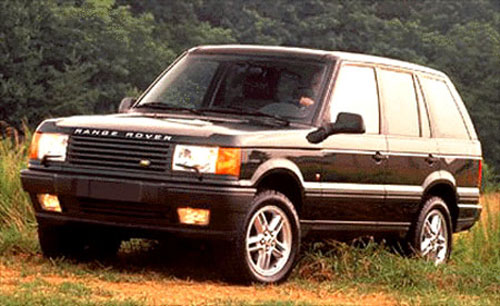

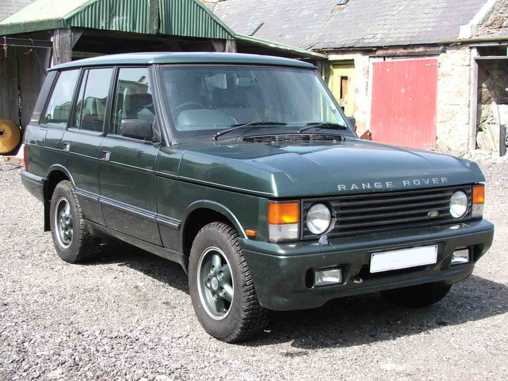

cristeaandm Postat Iulie 1, 2012 Partajează Postat Iulie 1, 2012 Re: sfat achizitie Range Rover cele clasice au tot suspensia pe aer? Ca sa intelegi mai exact despre ce este vorba, problemele stau asa: Range Rover Classic 5 usi (ce poate fi in varianta scurta sau lunga, adica usa spate mai mare deci ampatament mai mare) 3 usi Mare atentie catre sfarsitul carierei Range rover Classic a fost echipat si el cu suspensie pneumatica, se facea schimbul de generatii, si araca ca cel din imagine cu spolere vopsite si rotunjite, nu se vedebara de metal. P38-ul arata asa ] S-auzim de bine :cl 4x4 fun for all :h5 RR Classic 1986 - 200Tdi www.lroc.ro Link spre comentariu Distribuie pe alte site-uri Alte opțiuni partajare...
cristeaandm Postat Iulie 1, 2012 Partajează Postat Iulie 1, 2012 Re: sfat achizitie Range Rover Pe cele care au motorul VM de 2,4 si 2,5, pe care recomand sa-l eviti, au pe spate mentiunea Turbo D Motoarele de 2,5 200 tdi si 300 tdi au intrat in echiparea Range Rover in 1992 si respectiv 1994, de aceea Range cu 300 tdi sunt foarte rare si fara suspensie pneumatica. S-auzim de bine :cl 4x4 fun for all :h5 RR Classic 1986 - 200Tdi www.lroc.ro Link spre comentariu Distribuie pe alte site-uri Alte opțiuni partajare...
cristeaandm Postat Iulie 1, 2012 Partajează Postat Iulie 1, 2012 Re: sfat achizitie Range Rover range roverul clasic este pana in 94. Poate chiar pana la inceputul lui 1996, unde intre 1994 si 1996 s-au fabricat si modele cu airbag, suspensie pneumatica si cu un bord schimbat gen de Discovery dupa 1994. Asta e bodrul ultimelor Range Rover Classic, cele cu pneumatic si aibag: S-auzim de bine :cl 4x4 fun for all :h5 RR Classic 1986 - 200Tdi www.lroc.ro Link spre comentariu Distribuie pe alte site-uri Alte opțiuni partajare...

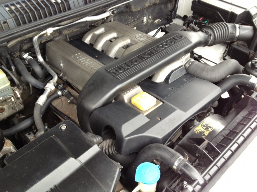

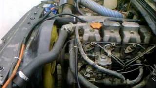

teddybear Postat Iulie 2, 2012 Partajează Postat Iulie 2, 2012 Re: sfat achizitie Range Rover am gasit una din 1994, motor 2,5 bmw, pe spatele ei scrie 2,5 DT, are faruri dreptunghiulare deci nu rotunde, multe componente din aluminiu, perne de aer, interior naspa si cutie manuala clasata in Romania ca euro 2, ce ziceti? o parere? mulrumesc cel ce o vinde spune ca e motor de bmw si totusi pe spate apare TD :) ce ziceti? Din ce stiu eu, 2,5DT erau marcate RR cu motoare VM, 2,5 DSE cele cu motoare BMW si Tdi, cele cu motoare Land Rover. Motoarele pot fi deosebite destul de usor: La motoarele Land Rover inca nu am gasit poze, mai caut. Se poate sa fie vorba de un RR Clasic din ultima generatie, cele de care vorbea @cristeandm mai sus. It's not a "Jeep thing" it's the real thing ....LAND ROVER ! Land Rover Owners Club Romania Link spre comentariu Distribuie pe alte site-uri Alte opțiuni partajare...
RaduCampina Postat Iulie 2, 2012 Autor Partajează Postat Iulie 2, 2012 Re: sfat achizitie Range Rover teddybear motoru arata exact ca cel din prima poza deci pe care scrie Turbo Intercooler pe coloana de aer sau ce e aia, deci este BMW da? Link spre comentariu Distribuie pe alte site-uri Alte opțiuni partajare...
teddybear Postat Iulie 2, 2012 Partajează Postat Iulie 2, 2012 Re: sfat achizitie Range Rover Ala este motorul BMW asa cum arata pe RR P38. Aceea de care vorbesti este tubulatura spre intercooler care e montat in aripa stanga (are si priza de aer pe aripa) It's not a "Jeep thing" it's the real thing ....LAND ROVER ! Land Rover Owners Club Romania Link spre comentariu Distribuie pe alte site-uri Alte opțiuni partajare...
RaduCampina Postat Iulie 2, 2012 Autor Partajează Postat Iulie 2, 2012 Re: sfat achizitie Range Rover bun inseamna ca e un P38 dar e totusi din 1994, multumesc frumos Link spre comentariu Distribuie pe alte site-uri Alte opțiuni partajare...
