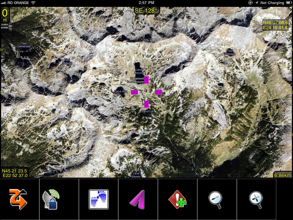

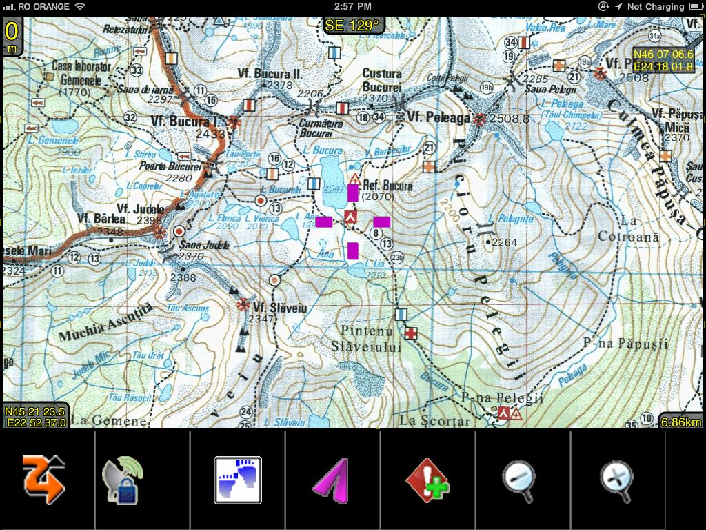

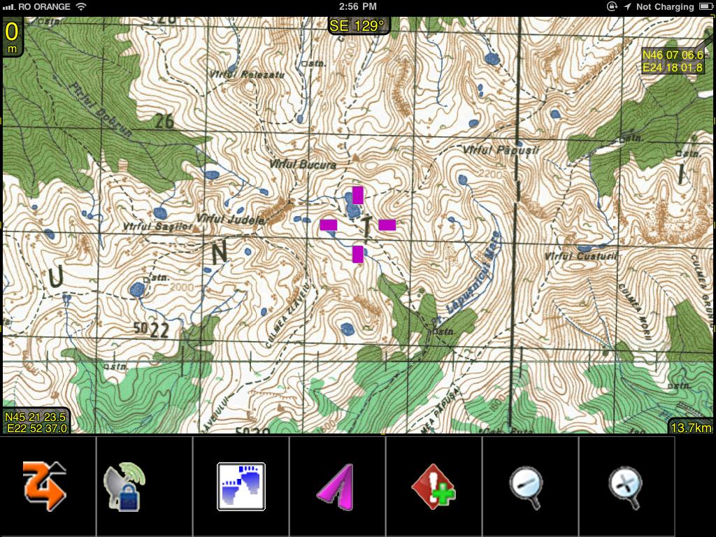

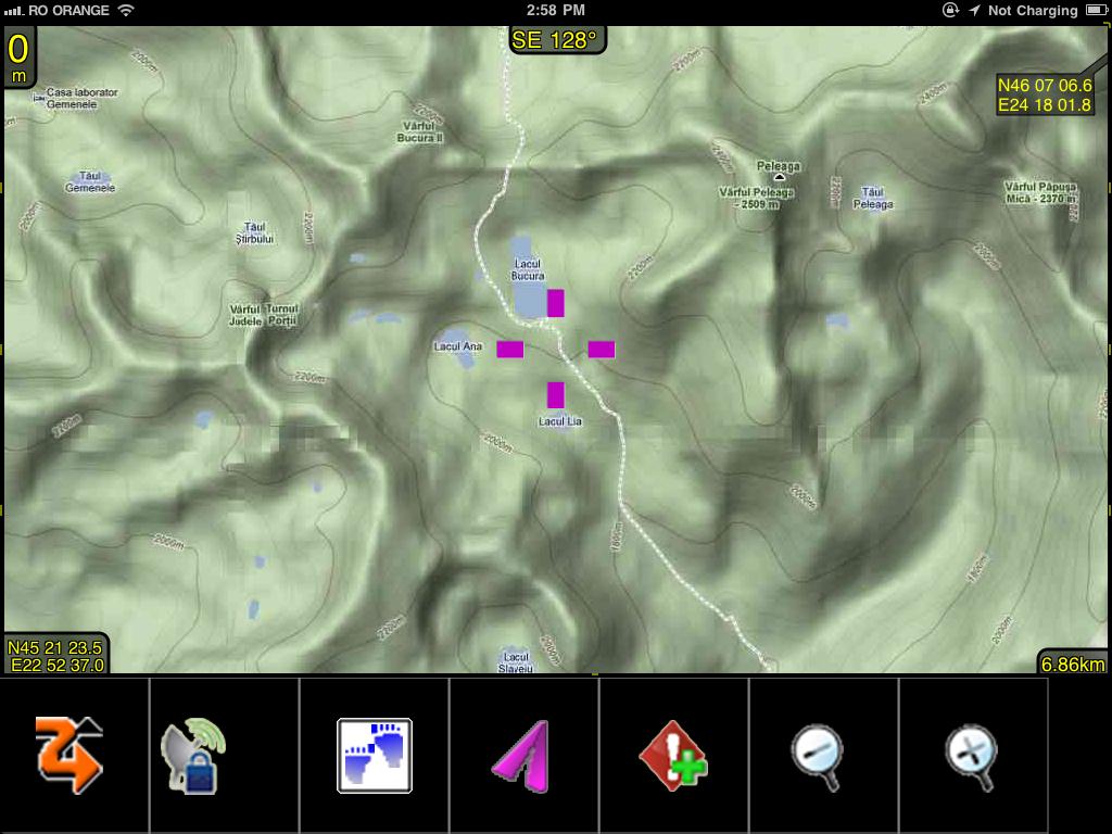

omoroka Postat Septembrie 1, 2012 Partajează Postat Septembrie 1, 2012 Re: Harti ale Romaniei pe IPAD 2 Eu folosesc TwoNav si sunt foarte multumit de ea. am mai incercat inainte cateva aplicatii topo maps pt iOS, fie pe bani fie gratis insa TwoNav mi s-a parutde la distanta cea mai complexa si performanta aplicatie de acest tip. Revenind la iPad, trebuie precizat ca modelele 3G au modul GPS incorporat. Problema este cu acesta ca are o sensibilitate la receptie foarte proasta. Astfel cel mai mic con de umbra sau nori fac receptionarea satelitilor imposibila, iar in lipsa semnalului GSM care ajuta foarte mult la localizare veti avea mari probleme. Voi incerca un receptor BT adecvat, pentru ca nu accepta orice device. Va salut ! Link spre comentariu Distribuie pe alte site-uri Alte opțiuni partajare...
