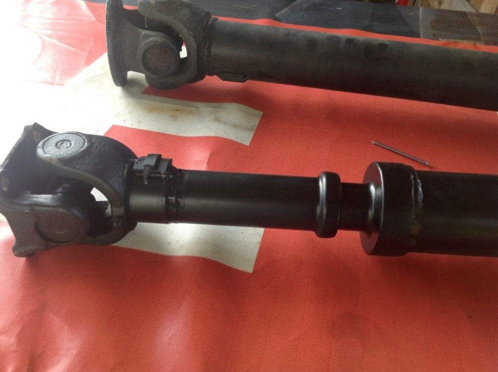

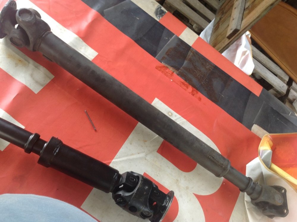

Max, pastreaza cutia de transfer de la 62, are raport mai bun decit cea de la diesel.
Cutia de transfer de FJ62 e praf. A stat apa in ea si e ruginita si intepenita definitiv.
Am pus parca poze mai sus.
Oricum am castig din rapoartele din diferentiale. 4.11 in loc de 3.75 cum aveam inainte.
Inchipuie-ti ca eu mergeam inainte cu roti de 37" :grin:
Acum am rapoarte mai bune si roti de maxim 35".

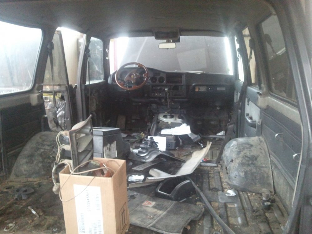

Azi a fost o zi ceva mai nasoala :
-dupa ce am spalat motorul am observat ca baia curge-s-a inlocuit
-suportii cutiei de viteze nu potriveau pentru ca cutia mecanica este mai scurta ,nici traversa nu potriveste decat cea de la cutia mecanica
-suportii motorului a trebuit sa-i reconstruim
...cu toate astea am reusit sa facem ce ne-am propus pentru astazi

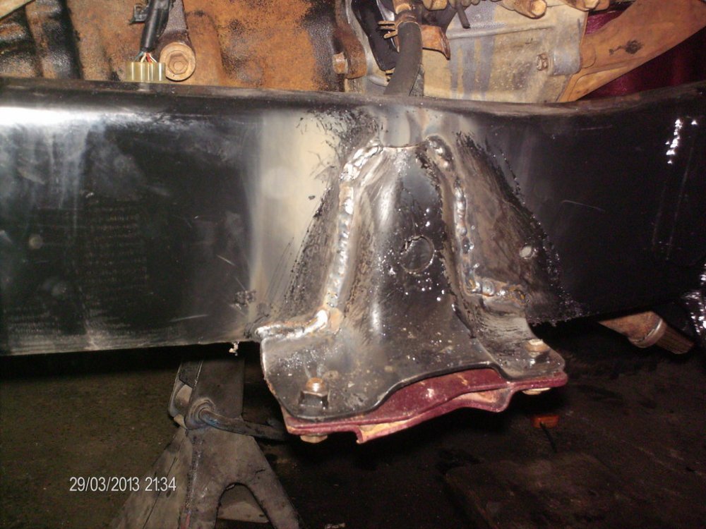

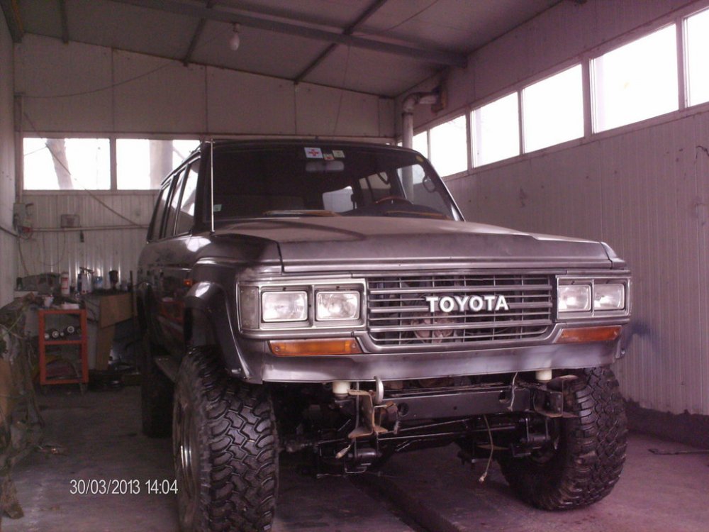

Gata saptamana -gata prima faza
Azi:
- pregatire body-lift ,suruburi mai lungi si mai groase+ piulite cu teflon
-vopsit putin motorul ,intr-adevar era in contrast cu sasiul
-demontat bara fata -urmeaza alta HD
-asezat caroseria pe sasiu
-mutare la atelierul de tinichigerie -FAZA a II-a
1492308946_sasiu1.thumb.jpg.b7828eb365d6bd9036721c102434705b.jpg 262082831_sasiu2.thumb.jpg.f5d62d4d9455db5867cfe77951ee35b6.jpg 1675518332_sasiu3.thumb.jpg.5c225fa065142242418d77e977f97be4.jpg 1322465393_tinichigerie1.thumb.jpg.9fe12c41c67db6f58bf1941380435115.jpg 1865386472_tinichigerie2.thumb.jpg.6d4ed01b01f34309005af18ada029c9b.jpg [ATTACH=CONFIG]173568[/ATTACH]
Pe zi ce trece ma impresioneaza masina asta tot mai mult .Abia astept sa fac o tura cu ea.
ALIN :h5

Cu ce ati vopsit sasiul ? Sau da-mi, te rog, ceva detalii.........
Am spalat sasiul cu aparatul de spalat la presiune foarte mare si la temperatura maxima ,inclusiv prin interiorul sasiului cu solutie de spalat motoare .
-L-am uscat foarte bine dupa care s-a inceput curatarea cu perii de sarma rotative,pe unde a fost cazul am dat si cu flexul .Din fericire sasiul se afla intr-o stare foarte buna ,nu a necesitat suduri sau alte lucrari.
-am degresat foarte bine cu diluant din abundenta
-am vopsit cu vopsea Policolor negru in 4 straturi .Nu este cazul sa ne bagam la vopsele de ,,fitze":grin:
ALIN :h5

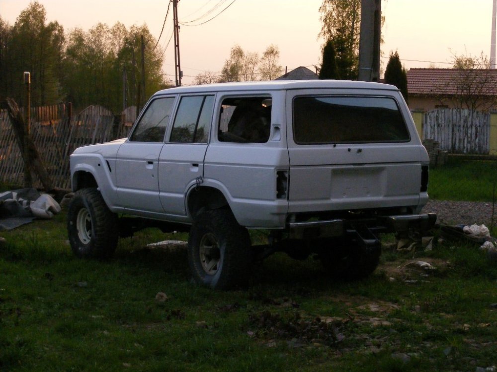

Din pacate (sau din fericire) vopseaua nu iese asa cum as fi vrut eu in sensul ca nu e rezistenta.
Am hotarat (si de asta sunt mult mai multumit) sa o vopsesc in alb. :grin:
Vopsea Klar Artctic.
Ideea mi-a venit de la Defenderul lui Tzuky din Cluj care arata excelent. :grin:
http://www.club4x4.ro/toyota/defender1.jpg
Masina va arata ceva de genul celei din poza de mai jos cu diferenta ca va fi mai inalta, roti mai mari, bara tip ARB si Safari Snorkel.
http://www.club4x4.ro/toyota/fj.jpg

Masina tocmai a ajuns la mine.
@Alin-jeep a facut o treaba excelenta cu sudatul si cu vopsitul. :bravo :h5 :we
Acum urmeaza montatul. Ma asteapta lucru la greu.
