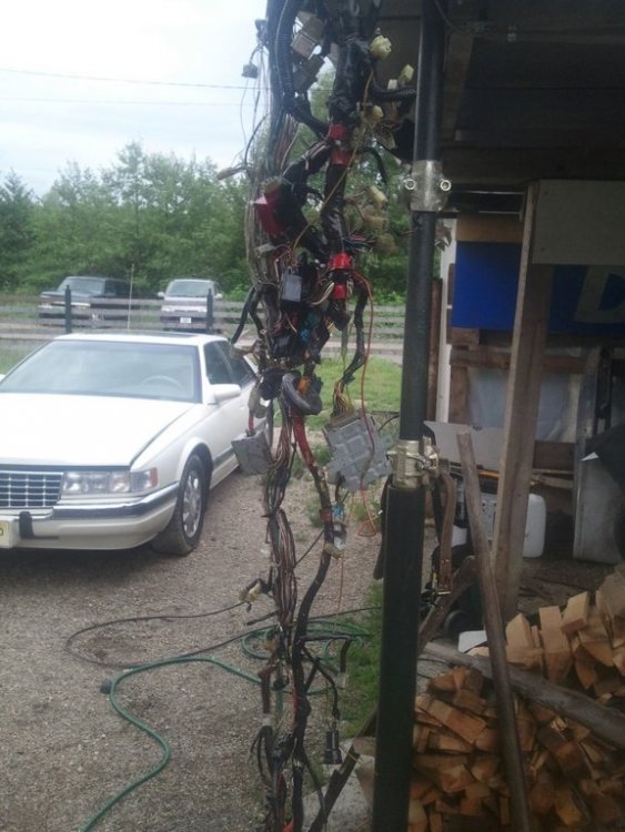

Acum lucrez din greu la instalatia electrica.
Asta e instalatia de pe masina donatoare la care trebuie sa separ doar partea ce tine de motor (alimentare, starter, relee bujii, protectie (EDIC), etc.
Am spalat-o :grin: si am pus-o la uscat dupa care m-am apucat de desfacut izolatiile
181436282_2013-05-2319_07.38(Medium).thumb.jpg.419f29620b91f9fa47cdd0db1e60d858.jpg 374800702_2013-05-2319_19.30(Medium).thumb.jpg.317740fd210f4b2ca3801f7250fd8156.jpg
Munca de chinez batran chiar ca e un motor diesel simplu fara complicatii si milioane de senzori.
Instalatia separata o voi adauga pe langa instalatia masinii care e la 12V.
Instalatia motorului este de 24V.
Deci, acestea vor fi separate.
