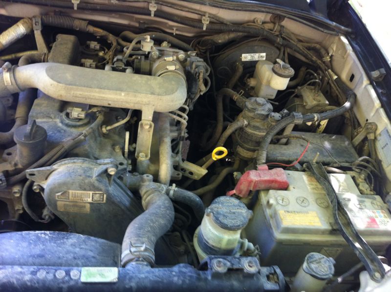

graphiq4u Posted July 19, 2012 Author Share Posted July 19, 2012 (edited) Re: Am luat-o ! Hilux, 2006, 2,5, cabina dubla Salut Adrianix si multam de urari. Simt un pic de invidie cand vad intre ce minunatii stai in poza de la avatar. Am amintiri frumoase cu patrolul, insa nu puteam sa il tin doar pentru a ma distra in offroad si a merge la vanatoare. Pur si simplu nu imi permit asa ceva, sa tin 2 masini de teren. In sfarsit am reusit sa fac si ceva poze, sper sa ma descurc sa le atasez. Am observat ca am 2 baterii. Masina este luata din Romania de la reprezentanta asa ca nu stiu de ce au pus 2 baterii pentru un motor de 2,5. Vechiul proprietar si-a pus ca tot omul proiectoare si tot ca "tot omul", a gasit un prieten care i le-a legat direct pe faza lunga la blocul de lumini. Continuarea cred ca o ganditi singuri..... Dupa ce a ars blocul de lumini, l-a schimbat la toyota in service insa au uitat sa ii puna si capacul de sub volan, iar cand s-a intors dupa cateva zile sa le ceara socoteala de capac i-au spus ca a semnat de primire si trebuia sa verifice...... Asta e Romania. Chestia asta am patit-o si eu la service-ul unei alte reprezentante (Ford), cand am plecat de la ei fara capacul de la motor si tot asa mi-au spus ca trebuia sa verific masina. Va dati seama ce scandal a iesit, ca am chemat directorul si am facut taraboi pana mi l-au gasit. I-am intrebat atunci daca ma duc la ei sa imi desfaca motorul, trebuie sa il verific dupa aia sa vad daca mi-au pus la loc toate 4 pistoanele? Va dati seama ce fata au facut, insa la asemenea ineptii debitate trebuie sa raspunzi cu aceeasi moneda. Am deviat un pic insa vreau sa stie toti sa fie atenti cand merg in service, chiar daca este al unei reprezentante, pentru ca acolo lucreaza tot romani. Cam asta este masinuta mea, sper sa fi iesit bine pozele. Arata cam urat motorul prafuit in halul asta, insa cred ca asa le sade bine. Nu il voi spala pentru ca sunt riscuri, dar ma voi intrebuinta si il voi sterge frumos cu carpa de praful de pe el. Singura scurgere de ulei ca sa zic asa(se vede mai bine in poza 4 cred) este la colierul de pe mansonul care vine de la filtrul de aer. O sa incerc sa il desfac sa vad daca nu cumva este mansonul fisurat sau nu este strans bine. Edited July 19, 2012 by graphiq4u Link to comment Share on other sites More sharing options...
adrianix Posted July 20, 2012 Share Posted July 20, 2012 Re: Am luat-o ! Hilux, 2006, 2,5, cabina dubla Salut. E foarte frumoasa.pacat ca praful o sa-ti cam dea batai de cap la aceasta culoare. Am vazut si eu,la o alta masina, ca are 2 baterii si m-am mirat putin,dar daca e de fabrica nu-mi pun prea multe intrebari si nici nu vreau sa depasesc granitile acestui toplic. Avatarul nu mai este de actualitate,o sa-l schimb,momentan fiind mandru posesor de CHEVROLET SOLVERADO si GMC JIMMY. Link to comment Share on other sites More sharing options...
