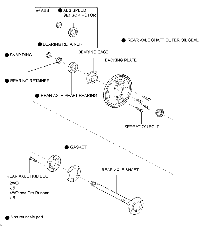

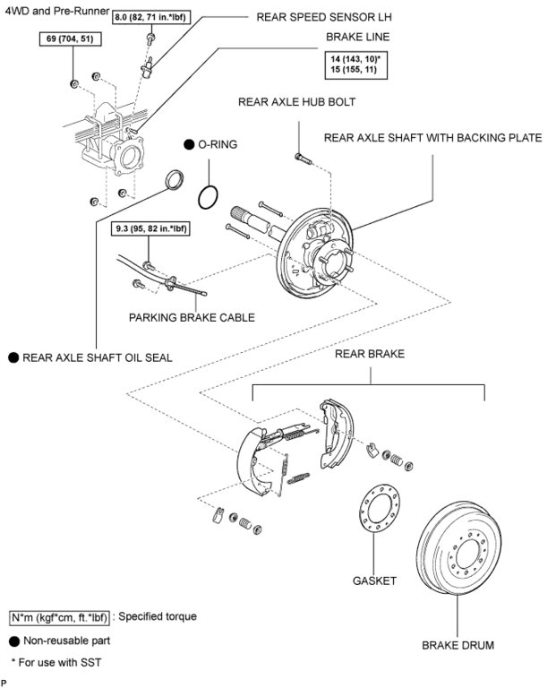

graphiq4u Posted February 17, 2013 Author Share Posted February 17, 2013 Re: Am luat-o ! Hilux, 2006, 2,5, cabina dubla Ma pregatesc sa schimb rulmentii spate, pe care deja i-am comandat pe net. Poate cineva care a schimbat sa imi spuna ce mai iau in afara de rulmenti, adica ce se mai schimba uzual o data cu acestia? Multam. Link to comment Share on other sites More sharing options...
dan_tme12hb Posted February 17, 2013 Share Posted February 17, 2013 Re: Am luat-o ! Hilux, 2006, 2,5, cabina dubla iti mai trebuie pe langa rulmenti , semring din punte , 1 inel distantier care se taie cu flexul ( defapt sunt 2 distantiere intre ele fiind rotorul de abs , evident daca masina are asa ceva , iar dupa anul de fabricatie are sigur) deasemena mai este un deflector de praf care vine pe interior pe talerul port saboti pt a nu ajunge mizerie de la sabotii de frana la rulment. iti recomand intai sa scoti frumos cu grija planetara spate din punte si apoi sa vezi ce ii peacolo ..:wink: asculta....intreaba... intelege... apoi raspunde ... Link to comment Share on other sites More sharing options...
graphiq4u Posted February 18, 2013 Author Share Posted February 18, 2013 Re: Am luat-o ! Hilux, 2006, 2,5, cabina dubla Multumesc! Link to comment Share on other sites More sharing options...
