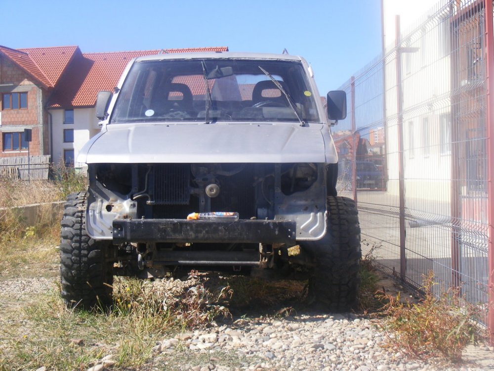

gnok Postat August 12, 2012 Partajează Postat August 12, 2012 Deci ...masina din 93...desigur Pajero MK2...in cativa ani buni masina a vazut doar apa paie si bataie...(multa lume imi stie animalu...sau cotetzu...sau cum vreti sai spuneti). Inspirat de colegul jighi am decis sa cumpar niste panze de flex...ceva aluminiu...si sa purced la a-mi implini un mic vis...Pajero bughy. De ce denumirea de Reptila?...pentru ca in service-ul unde ocazional mai reparam pe la ea ...''iara ai adus reptila''...''drace ce bine arata reptilosu'' si tot deastea...si sincer imi place... Urgent ar fi 2 gume dupa care pot sari la flex...am gasit ''indoitorul de tzeava''...deci pot purcede la drum.... Ca idee...masina va fi mai scurta pe spate..si pe fata...rezervor mutat,fara b lift general, suspensie originala pajero ,roti pe 31,caci o sa merg pe motorul de 2.5 tdi,praguri din rectangulara,semi rollcage (doar exterior),body lift in fatza 4 cm,aripi fatza ...nu, sau minimal, snorkel nu...se va muta cu traseu interior si ''gura'' pe plafon /cu 2 sensuri...gen rally raid. Ramane sa decid daca pastrez 2 sau 3 locuri...desi e swb....si 80%as merge pe 2 locuri. Impedimente...primul ar fi timpul de lucru (doar dupa servici si in weekend)si al doilea...iesirea din legalitate a masinii...(e inscrisa RO)pe care sper sa o rezolv altfel..:)...in rest ..wtf ...sper sa imi implinesc acest vis...chiar daca va fi sa raman fara acte...:D To be continued .... Link spre comentariu Distribuie pe alte site-uri Alte opțiuni partajare...
gnok Postat August 12, 2012 Autor Partajează Postat August 12, 2012 Re: Gnok...sau cum devii reptila... Pe de alta parte ...motorul e segmentat ..desi are anul abia are 500 km...urmeaza zemuri jos/filtre la fel...alternator schimbat, actuator turbo schimbat... Si de aici am o problema...unde as putea muta radiatorul de ulei?...ca daca radiatorul mare de apa se muta ...ala mic de ulei ce face?...sau ce fac cu el...:(... Ori mai am o varianta in care sa le salt cu valoarea bl-ului...adica 4 cm...si sa le las pe fatza... Link spre comentariu Distribuie pe alte site-uri Alte opțiuni partajare...

gnok Postat August 20, 2012 Autor Partajează Postat August 20, 2012 Re: Gnok...sau cum devii reptila... Astept sa rezolv problema anvelopelor dupa care o mut la slabit...pana atunci sta cuminte afara pe butuci despuiata pe dinauntru asteptand muzica de flex..:))... sambata vreau sa dau jos aripile fata si sa le remodelez, faruri si semnalizari stoc jos ,refacut electrica pe spate si sa stabilesc traseul la admisie...cam atat pot face pana o pun pe roate. Link spre comentariu Distribuie pe alte site-uri Alte opțiuni partajare...
gnok Postat August 28, 2012 Autor Partajează Postat August 28, 2012 Re: Gnok...sau cum devii reptila... Mna..am o dilema...nu stiu cam ce diametru de teava ar merge pentru un roll-bar exterior. Practic vreau sa protejez doar ''cabina'' (2 locuri fata) pentru dezastru iar restul structurii sa fie adaugata la roll cage cu prindere in cleme si surub/piulita...astea fiind suport roata rezerva si etc ...dar partial structurate sa faca parte din roll cage/oricum legate de el... (sa mai protejeze o lada de scule...etc) Link spre comentariu Distribuie pe alte site-uri Alte opțiuni partajare...
jighi Postat August 28, 2012 Partajează Postat August 28, 2012 Re: Gnok...sau cum devii reptila... Eu am folosit teava trasa cu diam ext 35 mm.. pregatim masina ta pentru off road www.modificarioffroad.ro modificarioffroad@yahoo.com dezmembrari pajero mk2. 0730678039 Link spre comentariu Distribuie pe alte site-uri Alte opțiuni partajare...

gnok Postat Septembrie 26, 2012 Autor Partajează Postat Septembrie 26, 2012 (editat) Re: Gnok...sau cum devii reptila... Incet dar sigur...ieri si astazi demontat, taiat aripi, relocat instalatie electrica pe ambele parti fata si un montaj provizoriu pentru o scurta sesiune foto... Urmeaza dupa cafea...o scurta reparatie la semiaripa sau cum ii zice pe fata dreapta...si pe maine... Foto: P.S....sta de cur in sus cai suspendata de spate...din cauza de multiple gauri aici: Editat Septembrie 26, 2012 de gnok Link spre comentariu Distribuie pe alte site-uri Alte opțiuni partajare...
jighi Postat Septembrie 28, 2012 Partajează Postat Septembrie 28, 2012 Re: Gnok...sau cum devii reptila... Tare sunt curios ce inspiratii mai ai....:ha:...pune i si niste teava pe sub haripii..ca asa se cade... pregatim masina ta pentru off road www.modificarioffroad.ro modificarioffroad@yahoo.com dezmembrari pajero mk2. 0730678039 Link spre comentariu Distribuie pe alte site-uri Alte opțiuni partajare...
gnok Postat Octombrie 2, 2012 Autor Partajează Postat Octombrie 2, 2012 Re: Gnok...sau cum devii reptila... Deocamdata am expiratii...ca mie fata racita si sunt in consemn... Pe de alta parte nu gasesc rectangulara de 100/50 sau /80 ...peste tot se da la bara de 6 metri...si eu am nevoie de maxim 2.5-3 m, si nu ma apuc sai bag sub aripi pana nu-i fac pragurile. Link spre comentariu Distribuie pe alte site-uri Alte opțiuni partajare...
jighi Postat Octombrie 5, 2012 Partajează Postat Octombrie 5, 2012 (editat) Re: Gnok...sau cum devii reptila... Cu pragurile mai pierzi niste garda la sol..:ha3..si o sa ramai suspendat pe ele... Editat Octombrie 5, 2012 de jighi pregatim masina ta pentru off road www.modificarioffroad.ro modificarioffroad@yahoo.com dezmembrari pajero mk2. 0730678039 Link spre comentariu Distribuie pe alte site-uri Alte opțiuni partajare...
Flash4x4 Postat Octombrie 5, 2012 Partajează Postat Octombrie 5, 2012 Re: Gnok...sau cum devii reptila... Pragurile vin mai sus decat sasiul deci nu se pierde nimic din garda la sol... Link spre comentariu Distribuie pe alte site-uri Alte opțiuni partajare...
ady.p Postat Octombrie 5, 2012 Partajează Postat Octombrie 5, 2012 Re: Gnok...sau cum devii reptila... cum ai reusit sa aduci in starea asta guma de pe spate ? Ori gasim un drum, ori facem unul ...:lr :cl Link spre comentariu Distribuie pe alte site-uri Alte opțiuni partajare...
gnok Postat Octombrie 5, 2012 Autor Partajează Postat Octombrie 5, 2012 (editat) Re: Gnok...sau cum devii reptila... cum ai reusit sa aduci in starea asta guma de pe spate ? Neatentie...am fost la o tura si la intoarcere nu am observat ca am pana si am venit pe ea...:grin: Legat de praguri, cu 100/50 nu depasesc ''buza'' pe care o are sub prag Pajero,si care la mine e deja ondulata si ea si pragurile...de aceea vreau sa le schimb...similar cu ce facuse Zep la Toyota No-Lux. Editat Octombrie 5, 2012 de gnok Link spre comentariu Distribuie pe alte site-uri Alte opțiuni partajare...

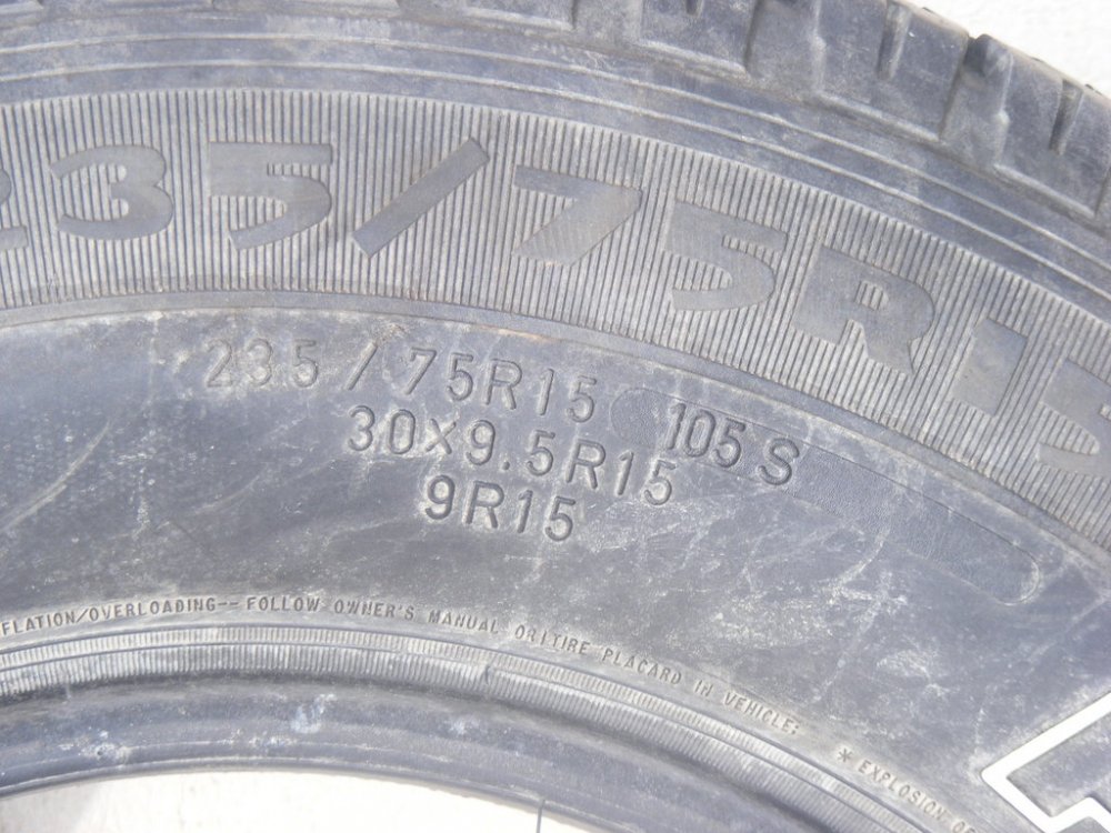

gnok Postat Octombrie 10, 2012 Autor Partajează Postat Octombrie 10, 2012 (editat) Re: Gnok...sau cum devii reptila... Imi spune si mie cineva va rog ce diametru au anvelopele pe 31' , si 33',...era o discutie pe forum si nu o mai gasesc,ma intereseaza la profil simex resapate si neresapate. Multumesc. Edit ...am gasit in alta parte raspuns...ciudat ca abia acuma resapatele mele au 80 cm inaltime...si mai am doar 12 mm la crampoanele centrale pe ele...ori nu sunt 31...desi pe ele asa scrie... Edit 2...si se pare ca si producatorii mint...pe Fulda alea ce le am la mezat scrie 235/75/15...pe 4 calculatoare mia dat 28,5 - 29/9.5/15...dar ei au notat si 30/9.5/15... P.S.oricum arata oribil masina cu ele...inaltata si cu 29 pe ea e de tot rasu/plansu.. Editat Octombrie 10, 2012 de gnok Link spre comentariu Distribuie pe alte site-uri Alte opțiuni partajare...
symy139 Postat Octombrie 10, 2012 Partajează Postat Octombrie 10, 2012 (editat) Re: Gnok...sau cum devii reptila... Calculatoarele care le-am gasit eu arata ca ar fi o diferenta destul acceptabila intre 235/75 si 30/9.5, adica se apropie de 30, cu o mica rotunjire. Editat Octombrie 11, 2012 de Astral Don't :dr1 faster than your angel can :pl1 . symy139@yahoo.com 0766718187 - Service 4x4 Iasi Link spre comentariu Distribuie pe alte site-uri Alte opțiuni partajare...
gnok Postat Octombrie 19, 2012 Autor Partajează Postat Octombrie 19, 2012 Re: Gnok...sau cum devii reptila... Eh...daca merge treaba cum vreau eu...proiectul se amana din lipsa de timp...daca nu e asa ...se amana din lipsa de bani...:))))... Pana atunci am mai lucrat la tabla ...avea cateva carii pe sub ea, si la electrica...e gata sa primeasca butoane pe consola...power on x 4 + start engine. Link spre comentariu Distribuie pe alte site-uri Alte opțiuni partajare...
