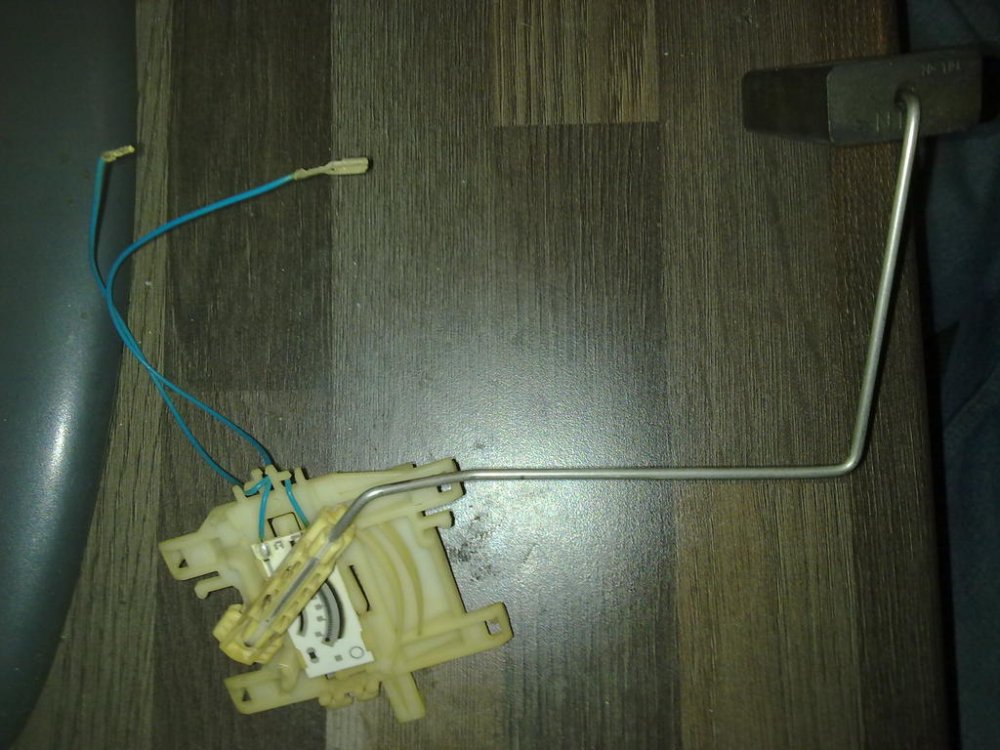

andrei.giurgiu Postat August 15, 2012 Partajează Postat August 15, 2012 Salut, In timpul mersului mi s a aprins martorul Rezerva motorina si acul mi a cazut pe minim desi rezervorul era cam jumate. (motor 2.0 TD4 an 2004). De atunci nu mai imi indica deloc cata motorina am si martorul acela e mereu aprins. Am fost la un tester si mi a zis ca e pompa de motorina din rezervor...probabil plutitorul acela e spart. Ieri m am pus ai am desfacut si am scos pompa din rezervor...pare se ca e OK (nu ma pricep f bine ). Plutitorul nu e spart, se ridica (am incercat intr o galeata cu apa), am curatat pompa si am montat-o la loc. Initial cred ca mi a aratat nivelul ok (mi s a stins martorul de pe bord si s a ridicat acul) dar a doua zi mi a indicat rezervorul plin. Cateodata pare ca indica ok, altadata arata ori plin ori gol (cu martorul aprins pe bord cand indica gol). Ceva sugestii? A mai patit cineva ceva de genu? Parerea mea e ca sonda aceea sau cum ii zice de pe pompa de motorina nu indica bine. Se poate verifica cumva? Trebuie sa schimb pompa pentru asta? Nu i chiar ieftina :) Link spre comentariu Distribuie pe alte site-uri Alte opțiuni partajare...
sierrafery Postat August 15, 2012 Partajează Postat August 15, 2012 Re: Pompa motorina rezervor - indica aiurea nivelul motorinei Salut, in primul rand citeste aici http://www.myfreelander.co.uk/Electrical/elecprobs7.htm acolo unde scrie "symptom c" ...cu toate ca e vorba de modele pana in 2002 s-ar putea sa ai noroc si sa fie aceeasi problema, poti masura niste rezistente ca ai tabelul ala "senderul" care controleaza indicatorul/martorul de benzina e un potentiometru de fapt... s-a uzat si nu mai trimite impulsurile cum trebuie, din pacate nu e ca la Td5 sa se gaseasca si piesa asta separat: "A float operated potentiometer is also located on the pump and provides a variable resistance to earth for an output from the fuel gauge in the instrument pack. The potentiometer float moves with the fuel level in the tank and the resultant resistance is interpreted by the gauge for the level of remaining fuel." eu nu am avut in mana pompa de Td4 dar incearca sa vezi daca nu poti cumva sa desfaci potentiometrul si sa cureti contactele eventual.... totodata asigura-te ca mufa face contact bine la pompa .... daca nu reusesti atunci din pacate tre sa schimbi toata pompa(urat din partea lor:ce) NU RASPUND USERILOR CU PROFIL INCOMPLET LA MASINA(model, an, motor, transmisie), NU RASPUND PE PM LA PROBLEME TEHNICE SAU DE INTERES GENERAL Discovery Td5 ES , "00. manual, ECU tunat, intercooler marit...merge de rupe Link spre comentariu Distribuie pe alte site-uri Alte opțiuni partajare...

DKW Postat August 15, 2012 Partajează Postat August 15, 2012 Re: Pompa motorina rezervor - indica aiurea nivelul motorinei Se poate scoate potentiometrul cu tot cu indicatorul de nivel, dar cu putina atentie. Totusi verifica si lamele de contact, poate sunt prea oxidate. Reading the Owners Manual doesn't hurt. NU RASPUND PE PM LA PROBLEME TEHNICE SAU DE INTERES GENERAL Td4 ESX CommandShift MY02 3Dr (M.O.D.) KV6 CommandShift MY01 3Dr (Măgaru') SD4 S CommandShift MY11 5Dr (Sarah) KV6 XEI CommandShift MY01 5Dr (Phoenix) Link spre comentariu Distribuie pe alte site-uri Alte opțiuni partajare...

Marse Postat August 16, 2012 Partajează Postat August 16, 2012 Re: Pompa motorina rezervor - indica aiurea nivelul motorinei La prima vedere e identic cu ala Siemens care e pe Peugeot HDI. Daca-ti trebuie altul, da-mi un semn. Scump si prost am tot vazut. Ieftin si bun NU EXISTA! :grin: Prahova 4x4 Link spre comentariu Distribuie pe alte site-uri Alte opțiuni partajare...
andrei.giurgiu Postat August 16, 2012 Autor Partajează Postat August 16, 2012 Re: Pompa motorina rezervor - indica aiurea nivelul motorinei La prima vedere e identic cu ala Siemens care e pe Peugeot HDI. Daca-ti trebuie altul, da-mi un semn. O sa l dau jos, ii fac si o poza si ii iau dimensiunile. Probabil ca mi va trebui altul si am sa te contactez. Multumesc Link spre comentariu Distribuie pe alte site-uri Alte opțiuni partajare...
andrei.giurgiu Postat August 20, 2012 Autor Partajează Postat August 20, 2012 Re: Pompa motorina rezervor - indica aiurea nivelul motorinei Am rezolvat problema Era dezlipit un fir de pe potentiometru...cred ca mai facea contact cand si cand. Cand am pus mana pe el s a dezlipit de tot. L-am lipit la loc, n-am mai dat cu nici un spray de contact si merge perfect. Am masurat si rezistenta la potentiometru daca tot l-am dat jos, insa valorile nu prea corespund cu cele din linku-ul de la sierrafrey. http://www.myfreelander.co.uk/Electrical/elecprobs7.htm Important e ca merge :) cu plutitorul jos (rezervor gol) - 51 Ohmi cu plutitorul sus la maxim (rezervor plin) - 739 Ohmi Multumesc pentru ajutor ! Link spre comentariu Distribuie pe alte site-uri Alte opțiuni partajare...
