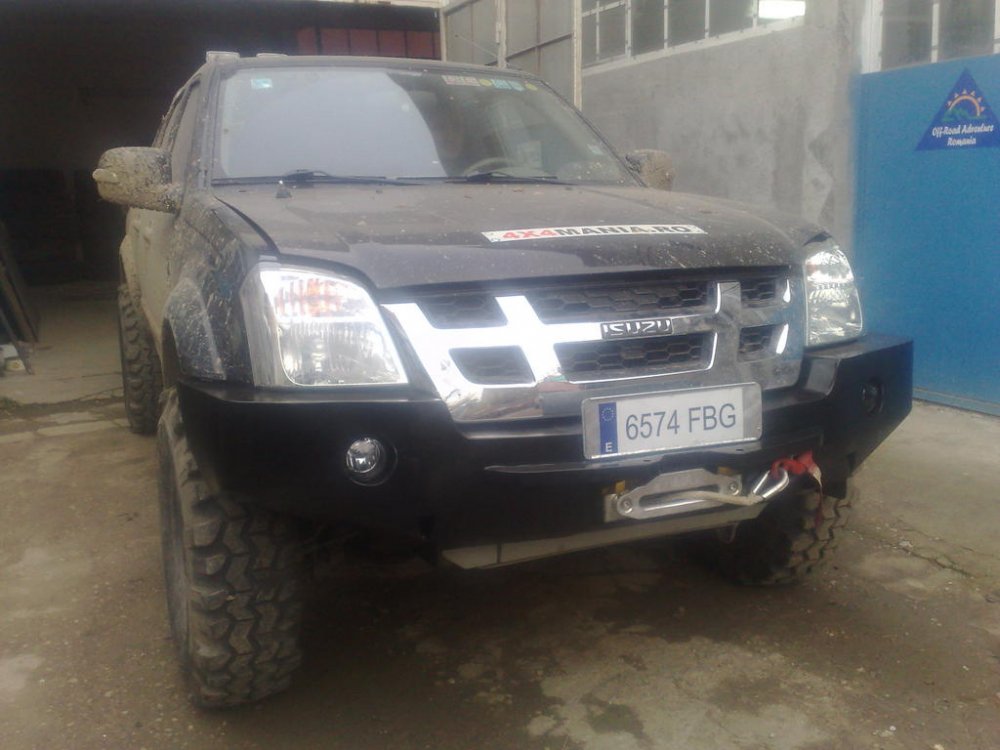

nissan4x4 Posted August 22, 2012 Share Posted August 22, 2012 Re: Isuzu D-Max 3.0TD 2007 hmmm, o fi luat si el un "ban" il poti gasi si pe alte forumuri. Dar ca sa iti raspund macar partial la intrebare: Alf s-a dat cu noi in grupa vreo 2 ani cu ISUZU, cu anvelope MT, in tot acest interval singura problema avuta a fost .....releul de faruri. eu am fabricat bara de fata cu tot cu suportul pt troliu, o operatiune destul de complexa datorita lipsei prinderilor solide in partea de fata a masinii Motorul de 3000 cc face fata cu brio la urcari, nu am vazut sa se incinga vreodata ( din nefericire in RO se vinde numai modelul cu motorizarea 2,5TD), e construit clasic, cu culbutori reglabili ing. Luigi PIRSU www.nissan4x4.ro service si tunning NISSAN Facebook PAGE: NISSAN4x4 SERVICE Link to comment Share on other sites More sharing options...
