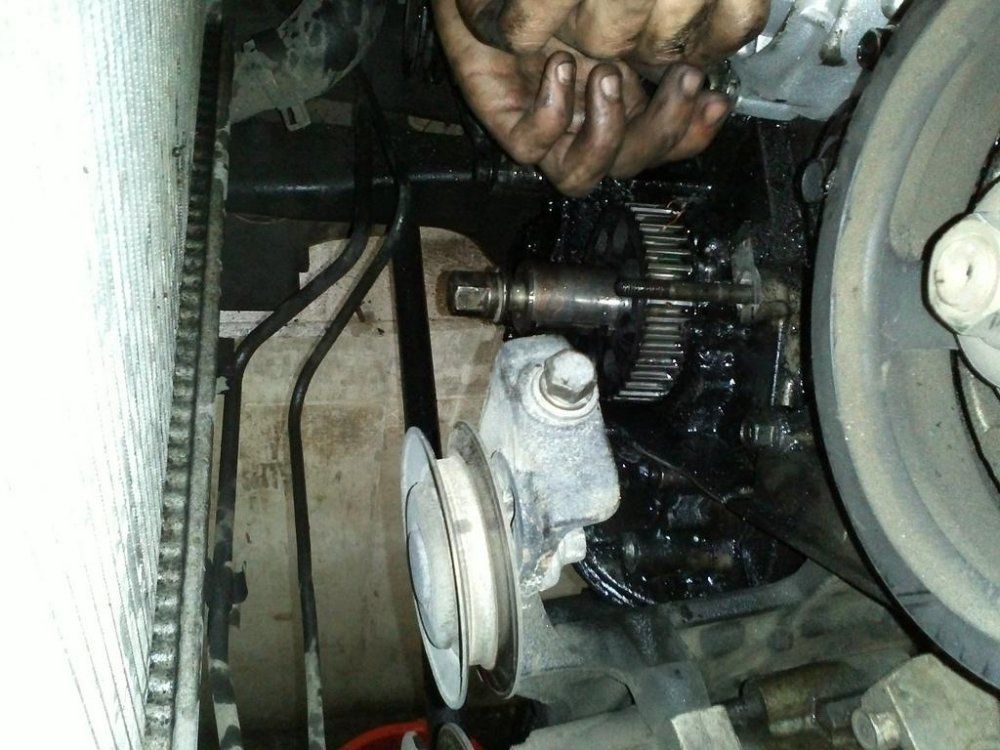

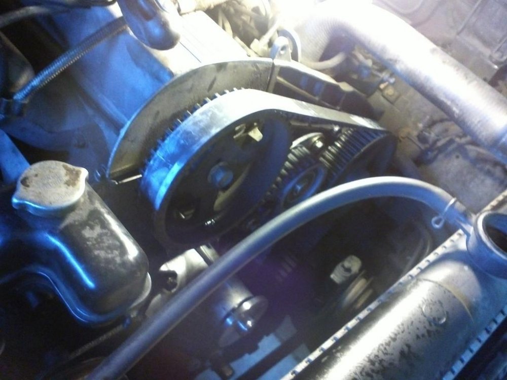

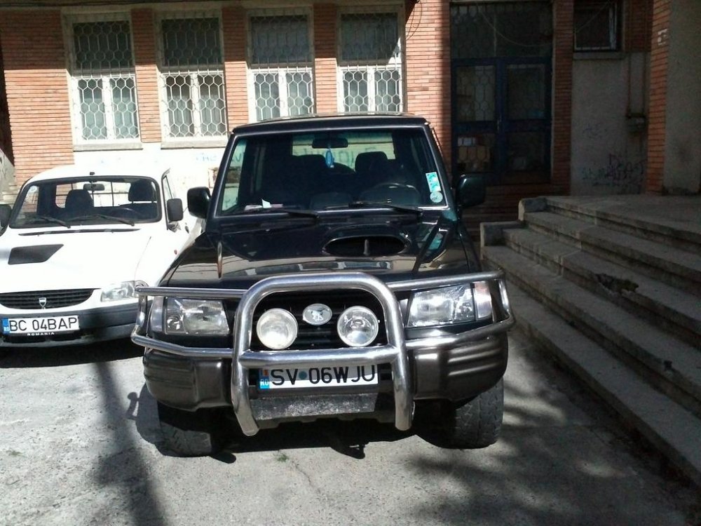

pescarul Posted August 29, 2012 Share Posted August 29, 2012 Dupa o perioada de un an, an in care am condus o Vitara, am revenit la prima dragoste: Galloperul. Asadar am achizitionat ieri eu calutz din '99, 2,5 TD intercooler, SWB, intr-o stare generala buna zic eu. Bineinteles ca re trebuie schimbate ceva maruntisuri pe la el: -set distributie -pompa de apa -toate bucsele -termocupla -toate curelele -buson rezevor etc. etc. Ce m-a mirat foarte tare este consumul: 7,5l/100 mers undeva la 90km/h, fara smucituri si accelerari bruste. Calutul arata cam asa: MA RAD DE MA STRIC:ypu Link to comment Share on other sites More sharing options...

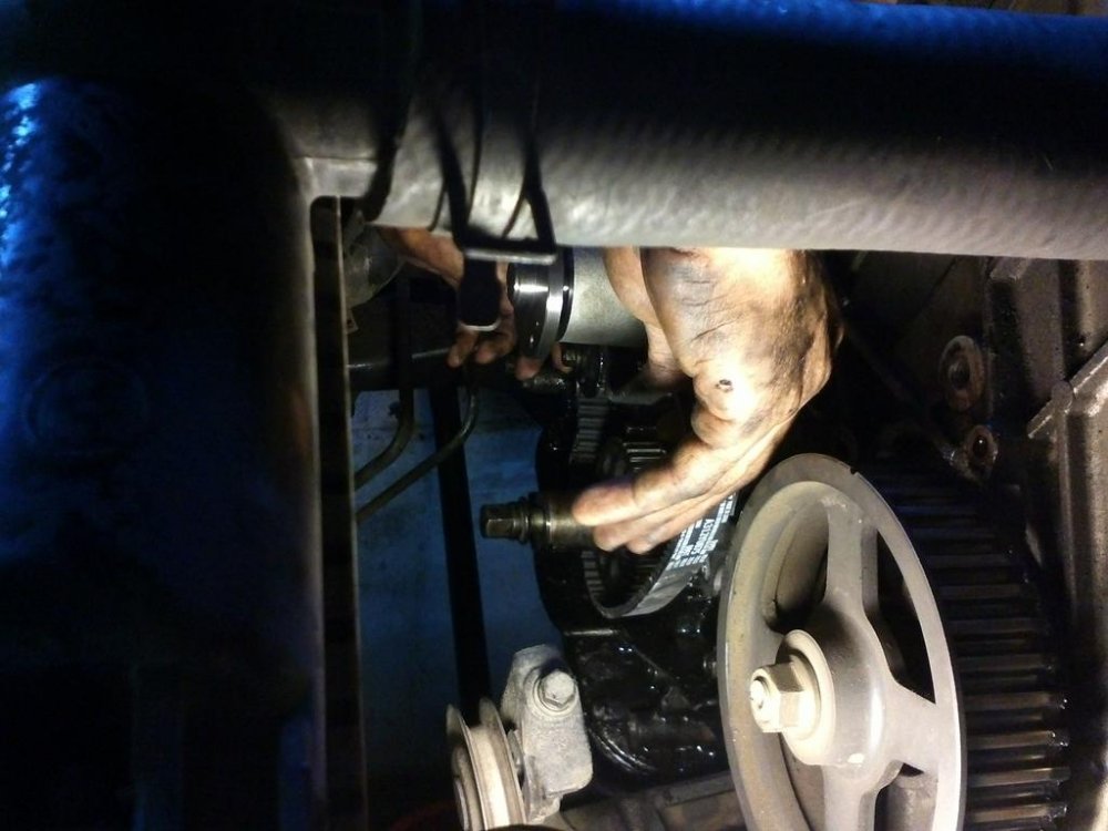

pescarul Posted September 12, 2012 Author Share Posted September 12, 2012 Re: Am revenit !!! Dupa cum am promis poze: MA RAD DE MA STRIC:ypu Link to comment Share on other sites More sharing options...

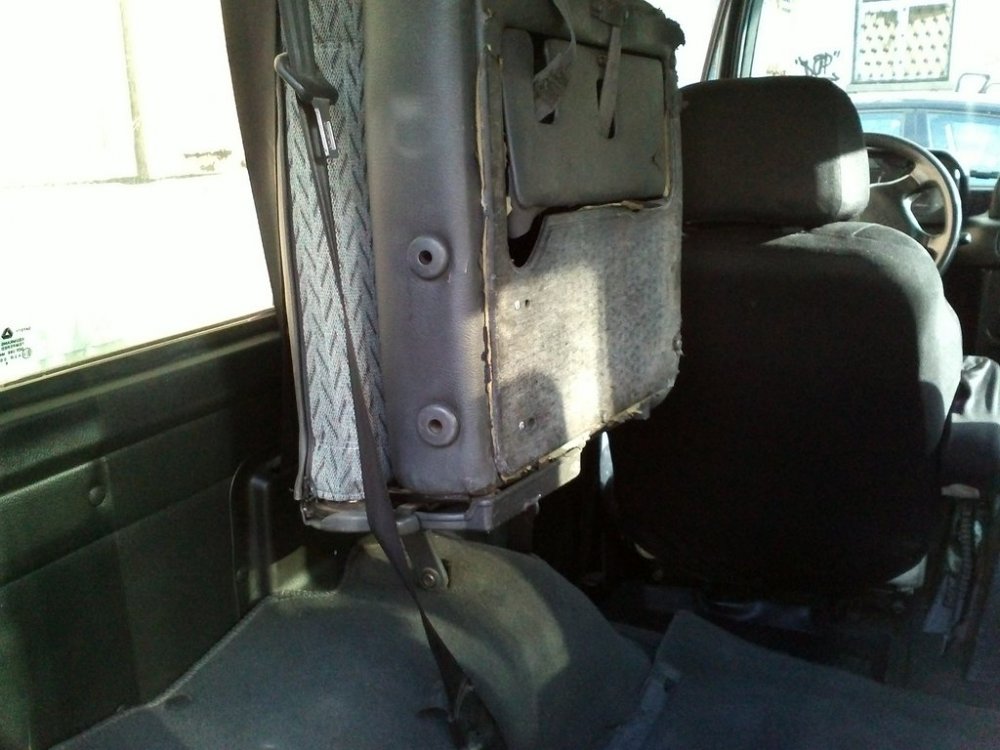

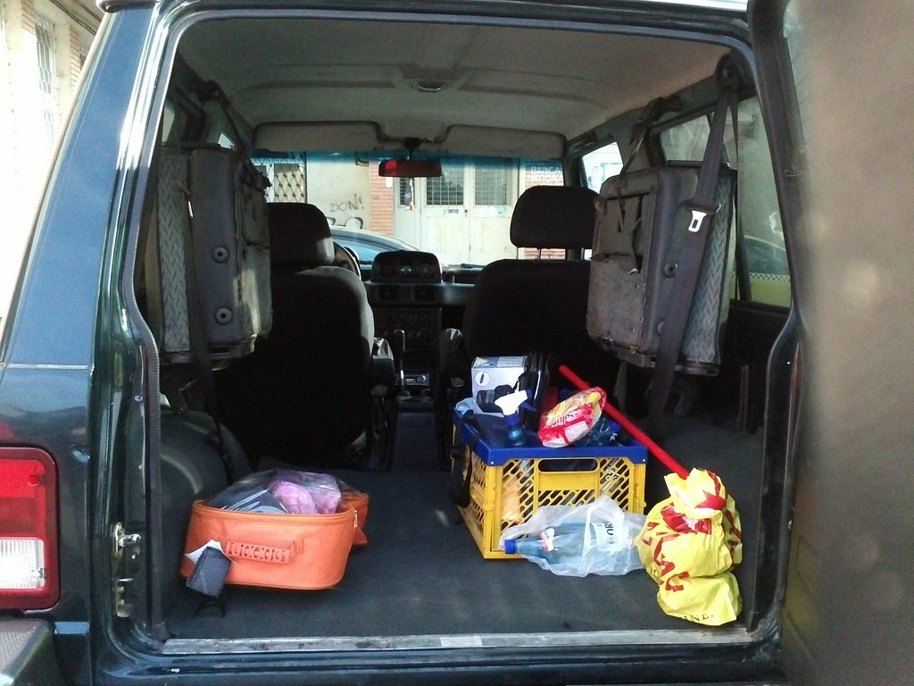

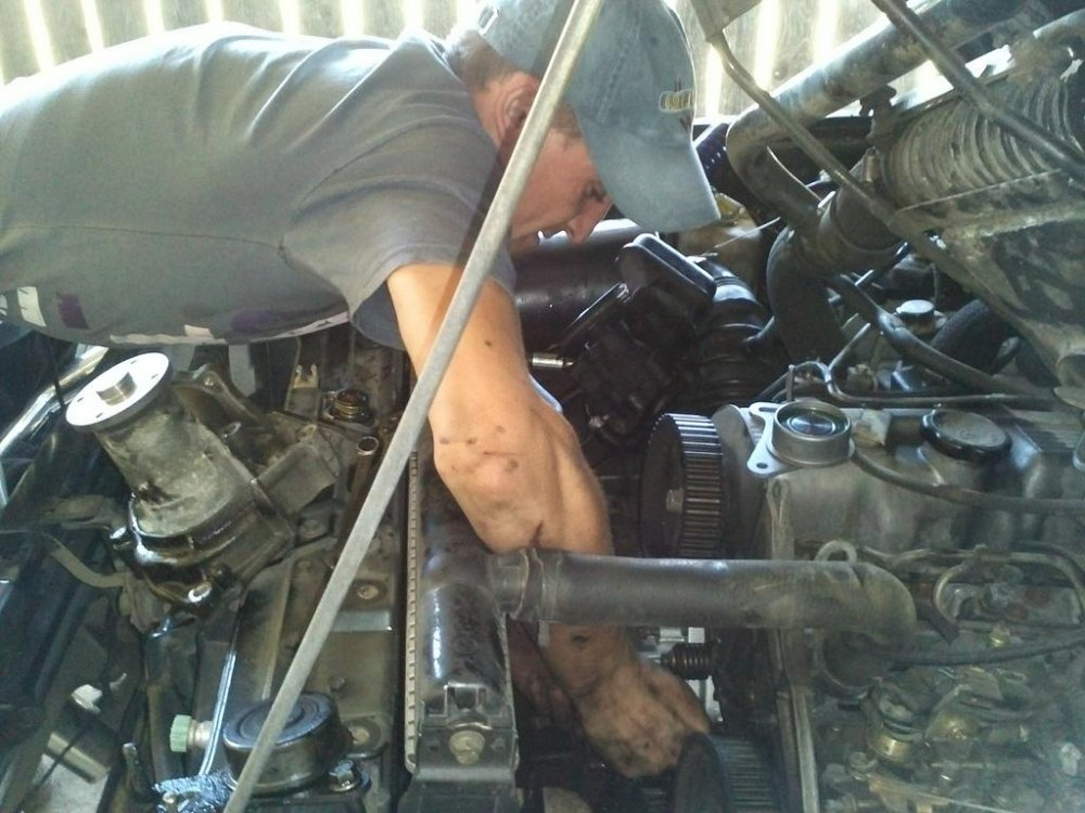

pescarul Posted September 12, 2012 Author Share Posted September 12, 2012 (edited) Re: Am revenit !!! Si pentru ca e SCURTA TARE, prietenul Gabi care lucreaza la masina a venit cu stralucita idee de a renunta la bancheta spate si de a monta in schimb, locurile 6 si 7 de pe un Pajero lung. Si niste poze din timpul lucrarii : poze finale poimaine :P Edited September 12, 2012 by pescarul MA RAD DE MA STRIC:ypu Link to comment Share on other sites More sharing options...

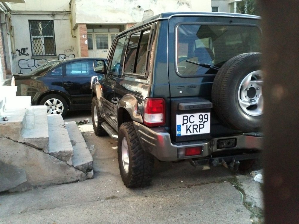

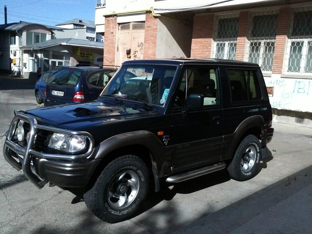

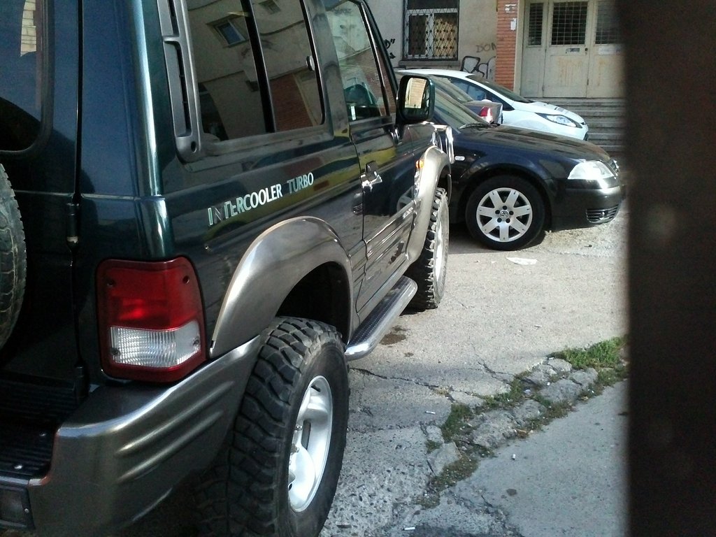

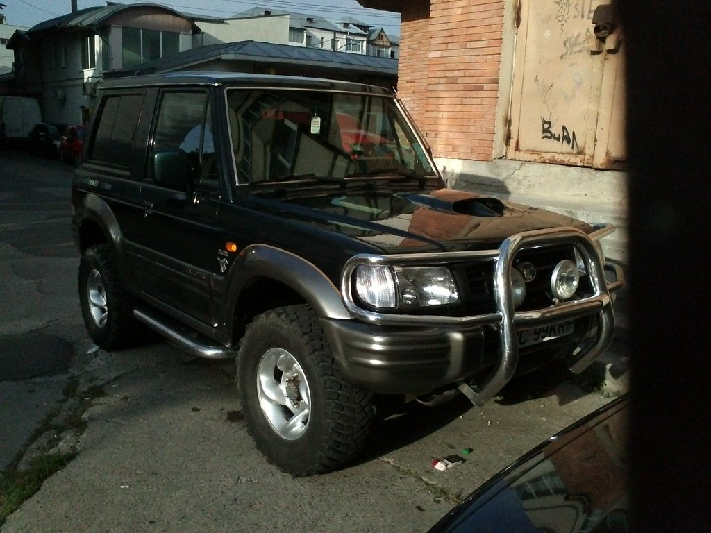

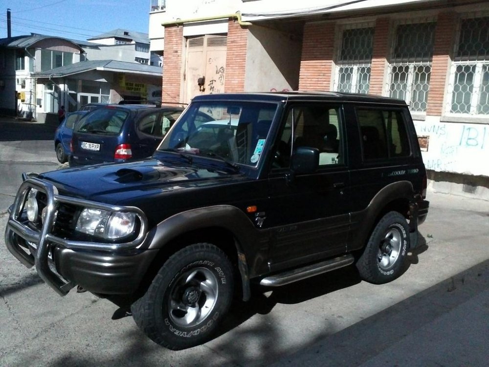

pescarul Posted September 30, 2012 Author Share Posted September 30, 2012 Re: Am revenit !!! Dupa ceva munca si ceva bani am finalizat proiectul meu. Asadar am schimbat cam tot ce era deteriorat: distributie, bucsaraie, pivoti inferiori, pompa de apa, termocupla, uleiuri, etc. Am facut un mini lift: bare torsiune fata+ dublare arcuri originale spate cu o pereche de arcuri de opel corsa ( like a glove) de unde a rezultat un +6 cm lift, gume cross country pe 31' ieftine si bune, flanse roti 38 mm. Am facut ceva mai mult spatiu in spate prin eliminarea scaunelor originale si inlocuindu-le cu locurile 6 si 7 de la un Pajero. Mai trebe sa dau jos bull bar-ul si sa-i pun niste stikere smekere si chiar e gata de tavaleala. Si era sa uit: a capatat numerele de inmatriculare care trebuie :wink: Si pozele de rigoare: MA RAD DE MA STRIC:ypu Link to comment Share on other sites More sharing options...

FederalMogul Posted October 1, 2012 Share Posted October 1, 2012 Re: Am revenit !!! Arata f bine :P. Un lift de 6 cm nu e mini lift. Link to comment Share on other sites More sharing options...
