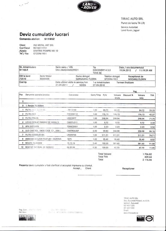

sean70 Postat Septembrie 25, 2012 Partajează Postat Septembrie 25, 2012 (editat) Re: Range Rover Sport SE 2.7, elefantul meu Atasez devizul de la ultima revizie facuta la Premium: Cristi,ai fost pe aproape cu cei 2000 ron dar hai sa vedem: -imi deduc tva :grin: -uleiul folosit e cam la fel de scump peste tot si nu se gaseste decat la 1 litru sau butoi de 208 litri (Castrol 5w30 sunt multe) -filtru de polen e scump la orice masina -filtrul de combustibil cat de ieftin ai gasit? -filtru aer si ulei nu stiu cat de ieftine ar putea fi -manopera aia de vreo 4 milioane ai inclus o inspectie generala a masinii (tras de toate alea de cineva care se pricepe si in care am incredere) si bineinteles testerul care,dupa cum stii nu il are oricine -in banii astia am luat chiar si odorizant+rezerva,apa distilata si solutie de parbriz :ha: Luand in considerare intervalul de service (26000 km),faptul ca e in garantie si pretul masinii nu mi se pare mult. Cand va iesi din garantie probabil ca mai scutesc ceva bani dar se va ocupa de ea acelasi om priceput,masina are prea multa electronica pe ea ca sa risc experimente - sigur ca ulei si filtre ii poti schimba si singur dar e mai bine sa o intrebe si testerul de sanatate!:h5 PS Eu am incredere in ce zice Land Rover si ZF despre uleiul 'for life' si nu o sa ma manance sa-l schimb!:grin: Editat Septembrie 25, 2012 de sean70 Discovery 4 2010 Discovery 2 2000 Defender 90 1997 Link spre comentariu Distribuie pe alte site-uri Alte opțiuni partajare...
mesterX Postat Septembrie 25, 2012 Autor Partajează Postat Septembrie 25, 2012 Re: Range Rover Sport SE 2.7, elefantul meu Eu nu am reusit sa vad nimic din poza aceea cu devizul, fiind prea mica, dar te cred. mesterX este pe drumul cel bun :j Link spre comentariu Distribuie pe alte site-uri Alte opțiuni partajare...
sean70 Postat Septembrie 25, 2012 Partajează Postat Septembrie 25, 2012 Re: Range Rover Sport SE 2.7, elefantul meu Da in ea cu soarecu' si se mareste!:ha: Discovery 4 2010 Discovery 2 2000 Defender 90 1997 Link spre comentariu Distribuie pe alte site-uri Alte opțiuni partajare...
