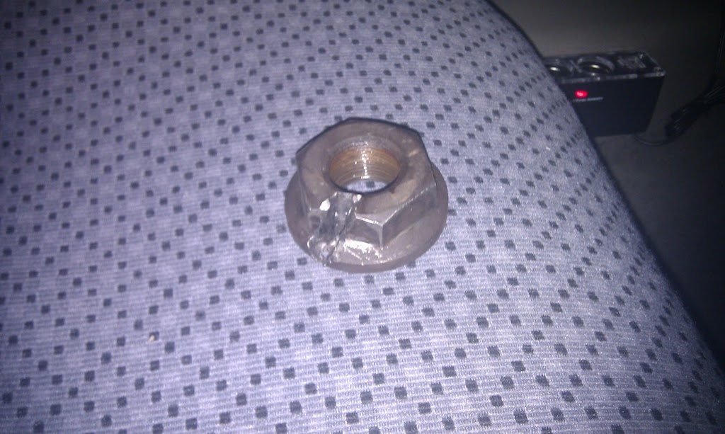

Cauta la dezmembrari....eu asa am facut la mine. Nu s-a putut da jos sub nici o forma, am venit cu pistol pneumatic cu care se desfac rotile la camioane si tot degeaba. Asa ca am gaurit acea piulita
PS. M-ai uitat....

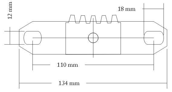

Iata ce am reusit sa proiectez pana acum.
Vor fi 3 piese din otel. Grosime de 11mm. Cele doua care se vad in desen si inca una care vine prinsa intre ele ca despartitor.
Orice sugestie este binevenita!

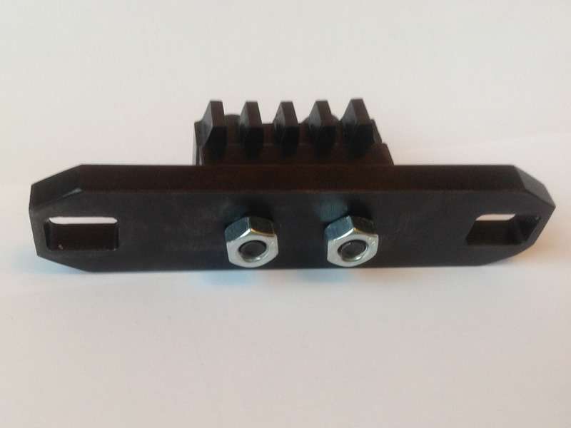

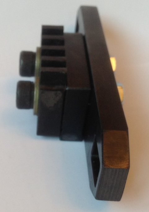

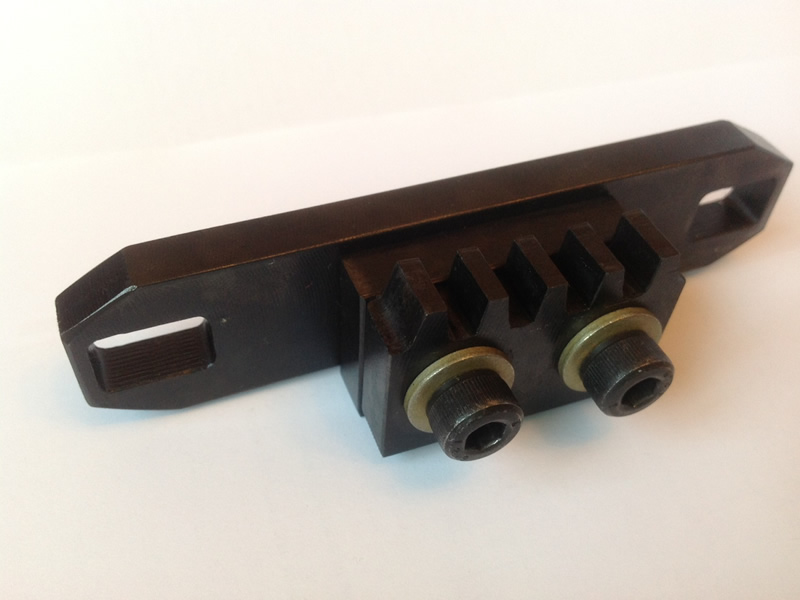

Re: Desfacere fulie Y61 rd28tdi (seo: flywheel stopper)
Hello again,

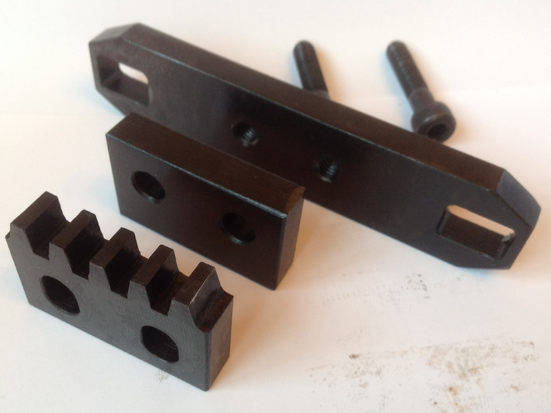

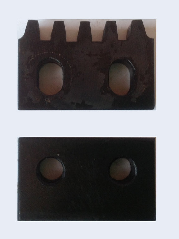

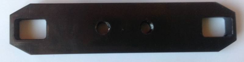

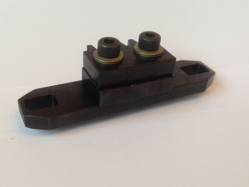

Am reusit sa desfac surubul de pe fulie! Pun poze cu "piesa" care si-a facut treaba atat de bine ca am ramas si eu surprins. Odata montat blocatorul si pusa o cheie cu o prelungire de juma' de metru s-a desfacut din prima (de ziceai ca nu a fost strans niciodata). :banana
Dintii au o distanta in baza intre ei mai mica de 4mm. Cum freza cea mai mica era de 4, a trebuit ca o fata a dintilor sa o tai in baza la 4mm. Presupun ca piesa cu dinti de poate face si la flex ca nu e asa pretentioasa mai ales daca materialul e tare. Piesele din poze au fost brumate (saru'mana fratelo) si cea cu dinti a "suferit" si un tratament de calire cu racire controlata. (A iesit ceva echivalent cu frana de ceramica pentru caruta dar devenisem paranoic la cat de incapatanat era surubul ala :dr3).
Daca cineva are nevoie de ea si este dispus sa plateasca curierul dus-intors sau sa vina dupa ea pot sa i-o imprumut.
Pentu cei care vor sa si-o faca cu mana lor pot sa pun la dispozitie si desenul cu cotele de executie.
:h5
Sorin
1533792903_photo7.JPG.19a24209adb8df404a2b2e18730aaf42.JPG857071502_photo6.thumb.jpg.6195b222d3ab121bad0c653a07fddb8b.jpg553073975_photo5.JPG.233e29cab5f62b163bd5a391365e6c14.JPG1444072530_photo4.JPG.0c55eb6809518bc92956b71867acc6c5.JPG1427504365_photo3.JPG.da643e0f949e5838db6b3c143aed3d58.JPG607600493_photo2.JPG.724024f809b2ecab783e5f5000a0463f.JPG800448947_photo1.JPG.daf30bb2eea49218841081a1b01fa4d6.JPG
