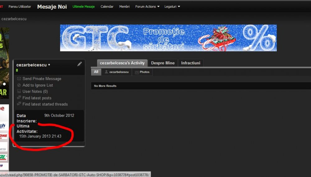

Astral Postat Ianuarie 9, 2016 Partajează Postat Ianuarie 9, 2016 Re: vreau sa inalt L200 2008 cu 4-5 cm, solutii? Omul n-a mai intrat pe forum de ian 2013.....pacat, poate ne povestea cum a fost in acel safari..... REGULAMENT FORUM CLUB 4X4 Rescue 4x4 & MyTrip Link spre comentariu Distribuie pe alte site-uri Alte opțiuni partajare...
