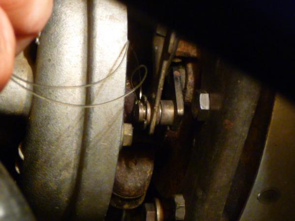

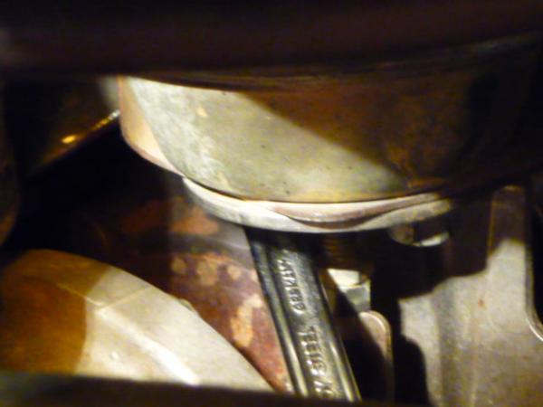

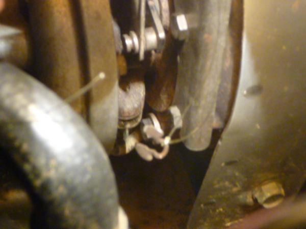

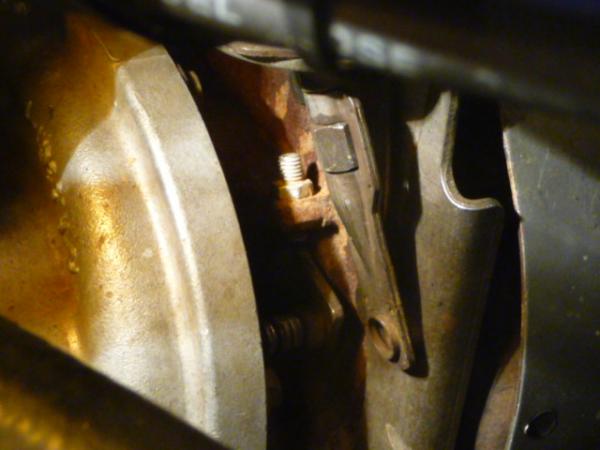

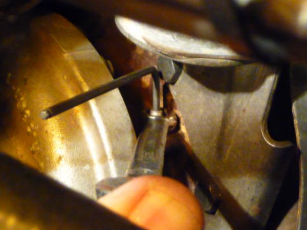

Big.Ursu Postat Octombrie 17, 2012 Partajează Postat Octombrie 17, 2012 Re: Nissan patrol y61 2003,zgomot deranjant la turbina Este surubul care-ti limiteaza cursa la actuator...asupra lui este recomandat sa intervii dupa ce-ti montezi un ceas de boost. Parerea mea. Fotografiile de mai jos nu-mi apartin, sunt folosite cu acordul unui prieten din Australia. NADS Fitted Pentru mine, disputa stiinta vs religie s-a incheiat atunci cand pe biserica a aparut paratraznetul. Cel mai bun sex oral mi-l ofera gura lumii. Link spre comentariu Distribuie pe alte site-uri Alte opțiuni partajare...

giorgel Postat Octombrie 20, 2012 Partajează Postat Octombrie 20, 2012 Re: Nissan patrol y61 2003,zgomot deranjant la turbina Nu doreste nimeni sa imi explice? Stima pai...ti-a explicat colegul daemonus, cu poze. pt. ajustarea surubului care limiteaza cursa geometriei variabile nu trebuie desfacuta turbina, dar e destul de dificil si daca stii, dar mai ales daca nu stii cum se face. ce facem noi aici sunt 50% speculatii. cel mai bine mergi, asa cum ti s-a mai propus, la cineva care stie cu ce se mananca. in primul rand trebuie depistat daca este un suierat mecanic (cum aveam eu) sau un suierat pneumatic. Cînd te-ai nascut, tu ai plîns, iar altii s-au bucurat. Traieste-ti viata astfel încît, cînd vei muri, toti sa plînga, iar tu sa zîmbesti. Link spre comentariu Distribuie pe alte site-uri Alte opțiuni partajare...
