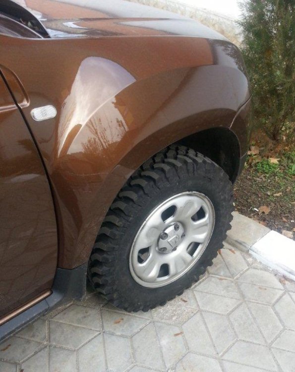

Tiberiu Stan Posted May 23, 2016 Share Posted May 23, 2016 Re: Marime anvelope MT pentru Duster ? Cateva poze facute in graba. Deocamdata nu am avut timp sa ies cu ele prin noroaie - abia saptamana viitoare. Nu am observat sa atinga ceva (nici la virare maxima, nici la hopuri). Salutare, Ne poti spune daca anvelopele 205/80/16, montate de tine, au frecat/atins in vreo situatie? Si cum se comporta pe asfalt si mai ales iarna? Multumesc frumos. Link to comment Share on other sites More sharing options...
