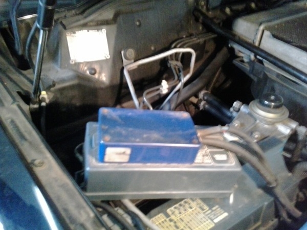

PYZ Postat Decembrie 9, 2012 Partajează Postat Decembrie 9, 2012 Re: UNICHIP pt y61 cu motorul de 2.8 Am luat recent din Olanda un Patrol de 2,8 care are chip tunning pe ea.Nu stiu exact ce este .Este doar o cutiuta albastra de marimea unei carcase de caseta audio si nu scrie absolut nimic pe ea.De fapt are o eticheta arginie pe o latura, cu un cod.Este legata la turbina cu un furtun care la jumatea lui are un fel de filtru transparent( genul celor de benzina) si un manunchi de fire care pleaca in instalatia electrica a masinii.Dupa aspect cutiuta nu este chiar noua, are citiva ani.Ce pot spune este ca masina trage foarte ok iar comparativ cu doua Patroluri de 3.0 cu care am fost in probe, masina trage chiar mai bine.Plus ca motorul in 6 cilindrii suna mult mai bine.Singurul lucru(care cred ca e de la cutiuta) este undeva pe la 1700-2000 rpm, are un fel de ezitare de o fractiune de secuna, care se simte daca accelerez incet de tot.In demaraj normal sau mai puternic nu se simte.Banuiesc ca acolo e zona de turatie unde intra turbina. Link spre comentariu Distribuie pe alte site-uri Alte opțiuni partajare...
