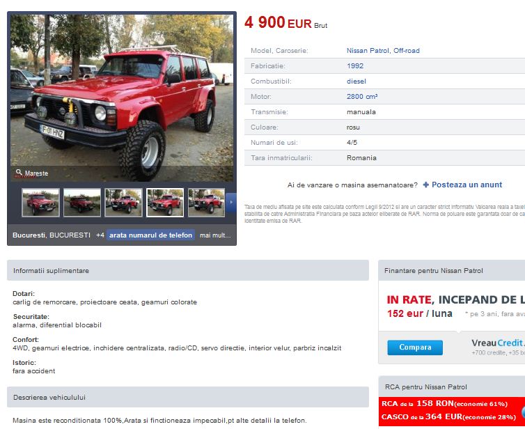

kaluadb Postat Octombrie 30, 2012 Partajează Postat Octombrie 30, 2012 (editat) va salut, am gasit ceva care imi place foarte mult ce parere aveti, ce stiti despre masina, si ce ar trebui sa verific cand ma duc la probe? va rog nu ma ocoliti, contez mult pe experienta voastra! Editat Octombrie 30, 2012 de Astral Link spre comentariu Distribuie pe alte site-uri Alte opțiuni partajare...

Yonutz Postat Octombrie 30, 2012 Partajează Postat Octombrie 30, 2012 Re: help! vreau sa cumpar Y60-sfaturi! URGENT! Ok ... Ce iti place la masina asta? Faptul ca e fatoasa? Cumparati masini care arata bine si dupa aia umpleti sectiunea de probleme ... Atentie la detaliile tehnice ...mai mult decat la alea care incanta ochii ... Din cate stiu eu ...daca e vorba de aia pe care o stiu eu, e masina plecata de la TM, ajunsa la Bucuresti unde a schimbat cel putin 3 propietari ... intr-o perioada relativ scurta de timp ... O vinde cumva iuliancris (iulian dumitru)? Ca si masinile de mai jos? ... http://www.autovit.ro/nissan-patrol-C26625622.html http://www.autovit.ro/nissan-patrol-C26521277.html http://www.autovit.ro/nissan-patrol-C26389353.html http://nissan.anunturi-auto.4tuning.ro/anunturi-auto/masini-tunate/nissan-patrol-2800-10834103.html#poze Un amanunt important ...CASCA OCHII LA CEEA CE IEI! consiliere - diagnoza - evaluare - recovery Link spre comentariu Distribuie pe alte site-uri Alte opțiuni partajare...
Kibitz Postat Octombrie 31, 2012 Partajează Postat Octombrie 31, 2012 (editat) Re: help! vreau sa cumpar Y60-sfaturi! URGENT! Salut Vezi pornirea la rece (ca acum e anotimpul si ai cum sa verifici - vorbeste cu vanzatorul sa nu o porneasca inainte sa vii) si pornirea la cald. Sa nu tacane nimic pe la motor, sa porneasca din prima, sa nu scoata prea mult fum (alb / albastrui/ negru). Imbraca-te "de scandal" si nu te feri sa te bagi si pe sub masina un pic. Vezi scurgeri de ulei, apa, antigel. Vezi grupurile cat de zgariate sunt, alte elemente indoite/zgariate pe dedesupt. Bucsele de cauciuc vezi cat de coapte sunt. rezervoul de motorina vezi sa nu curga (sa nu fie ud scutul). Nu mai zic de rugina (care nu se testeaza doar cu ociul ci si cu mana! Apsa pe tabla pe dedesupt - sa nu ai surpriza sa iti treaza degetul prin ea - mai ales daca e "aranajta"). Vezi ca dca masina e uda nu e bine... Apa ascunde defectele! Si pe caroserie si pe dedesupt (rugina). Fa-i un test de mers! NEAPARAT! Tu sa fii la volan! Vezi cum schimba vitezele (agata/intra greu/sare din viteza). Mergi si prin oras (nu prea mult) dar si in afara. Da-i pana la un 90-100 km/h (nu brusc ci mergi pe "paliere" cateva sute de metri cu viteza constanta 50, 60, 70.. ai prins ideea). Testeaza jocul in volan. Vezi sa nu intre in "death wobble"! Daca tremura volanul prea tare poate fi un semn! Cauza? Deobicei rulemntii din puntea fata / bucse / uzura in elementele de directie (pivoti, etc) sau amortizor de directie. Bago-o si pe namoale daca poti. Urca un deal cu ea. Vezi cum trage. Cupleaza 4x4 (usor, si greu). Vezi mrl-urile. Aunt automate / manuale? Ar fi multe... Cel mai bine roaga pe cineva care are masina d-asta sa mearga cu tine (mama cat m-am mai rugat eu...) sau macar sa aiba habar (eu l-am gasit pe Sese cand am fost sa o vad pe a mea - ii multumesc inca o data!). Sau poate poti sa mergi cu ea la un service care se ocupa cu reparatii de Patroale daca vanzatorul e de acord (gasesti multe aici pe forum - nu mai spun eu acu') si aflii si "ce motorina a mancat la pranz" :grin: Succes, :h5 Sorin Editat Octombrie 31, 2012 de Kibitz aka v1tara aka Sorin (__\≡≡≡$≡≡≡/__) Vitara 1.6 16v [__]\≡≡≡\≡Ө≡/≡≡≡/__] Patrol Y61 2.8 Link spre comentariu Distribuie pe alte site-uri Alte opțiuni partajare...

kaluadb Postat Octombrie 31, 2012 Autor Partajează Postat Octombrie 31, 2012 Re: help! vreau sa cumpar Y60-sfaturi! URGENT! Salut Vezi pornirea la rece (ca acum e anotimpul si ai cum sa verifici - vorbeste cu vanzatorul sa nu o porneasca inainte sa vii) si pornirea la cald. Sa nu tacane nimic pe la motor, sa porneasca din prima, sa nu scoata prea mult fum (alb / albastrui/ negru). Imbraca-te "de scandal" si nu te feri sa te bagi si pe sub masina un pic. Vezi scurgeri de ulei, apa, antigel. Vezi grupurile cat de zgariate sunt, alte elemente indoite/zgariate pe dedesupt. Bucsele de cauciuc vezi cat de coapte sunt. rezervoul de motorina vezi sa nu curga (sa nu fie ud scutul). Nu mai zic de rugina (care nu se testeaza doar cu ociul ci si cu mana! Apsa pe tabla pe dedesupt - sa nu ai surpriza sa iti treaza degetul prin ea - mai ales daca e "aranajta"). Vezi ca dca masina e uda nu e bine... Apa ascunde defectele! Si pe caroserie si pe dedesupt (rugina). Fa-i un test de mers! NEAPARAT! Tu sa fii la volan! Vezi cum schimba vitezele (agata/intra greu/sare din viteza). Mergi si prin oras (nu prea mult) dar si in afara. Da-i pana la un 90-100 km/h (nu brusc ci mergi pe "paliere" cateva sute de metri cu viteza constanta 50, 60, 70.. ai prins ideea). Testeaza jocul in volan. Vezi sa nu intre in "death wobble"! Daca tremura volanul prea tare poate fi un semn! Cauza? Deobicei rulemntii din puntea fata / bucse / uzura in elementele de directie (pivoti, etc) sau amortizor de directie. Bago-o si pe namoale daca poti. Urca un deal cu ea. Vezi cum trage. Cupleaza 4x4 (usor, si greu). Vezi mrl-urile. Aunt automate / manuale? Ar fi multe... Cel mai bine roaga pe cineva care are masina d-asta sa mearga cu tine (mama cat m-am mai rugat eu...) sau macar sa aiba habar (eu l-am gasit pe Sese cand am fost sa o vad pe a mea - ii multumesc inca o data!). Sau poate poti sa mergi cu ea la un service care se ocupa cu reparatii de Patroale daca vanzatorul e de acord (gasesti multe aici pe forum - nu mai spun eu acu') si aflii si "ce motorina a mancat la pranz" :grin: Succes, :h5 Sorin raspuns: - DACA AI LA CE!(in cazul de mai sus....nu prea) MERSI MULT!-apreciez f mult ca ti-ai pierdut din timpul tau sa imi dai atatea sfaturi.:tk Link spre comentariu Distribuie pe alte site-uri Alte opțiuni partajare...
