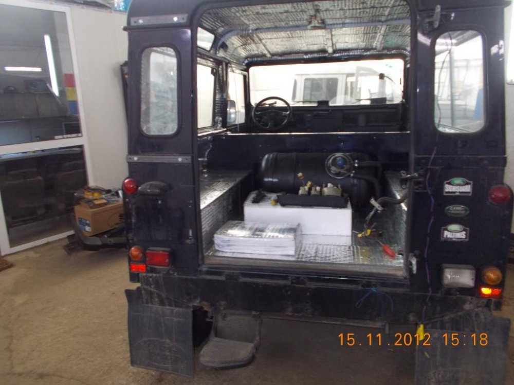

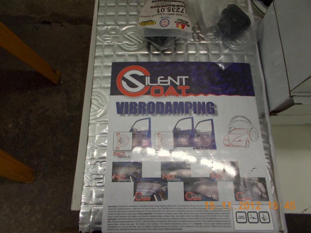

sean70 Postat Noiembrie 21, 2012 Autor Partajează Postat Noiembrie 21, 2012 Re: Carabinierul Pana acum a primit: -praguri hd -troliu Superwinch de 9500 -izmene (izolat tot interiorul cu o folie smechera,scumpa si utila,sper ) -proiectoare led (4+2) dar asteapta suportul (roof-rack+roll-cage) -bumpereti spate -consola tavan (care tavan e la tapiser) Mai am destule de facut dar echipa vesela lucreaza....sfarsitul e aproape.:x:grin::ha: 1 Discovery 4 2010 Discovery 2 2000 Defender 90 1997 Link spre comentariu Distribuie pe alte site-uri Alte opțiuni partajare...

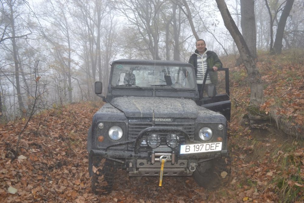

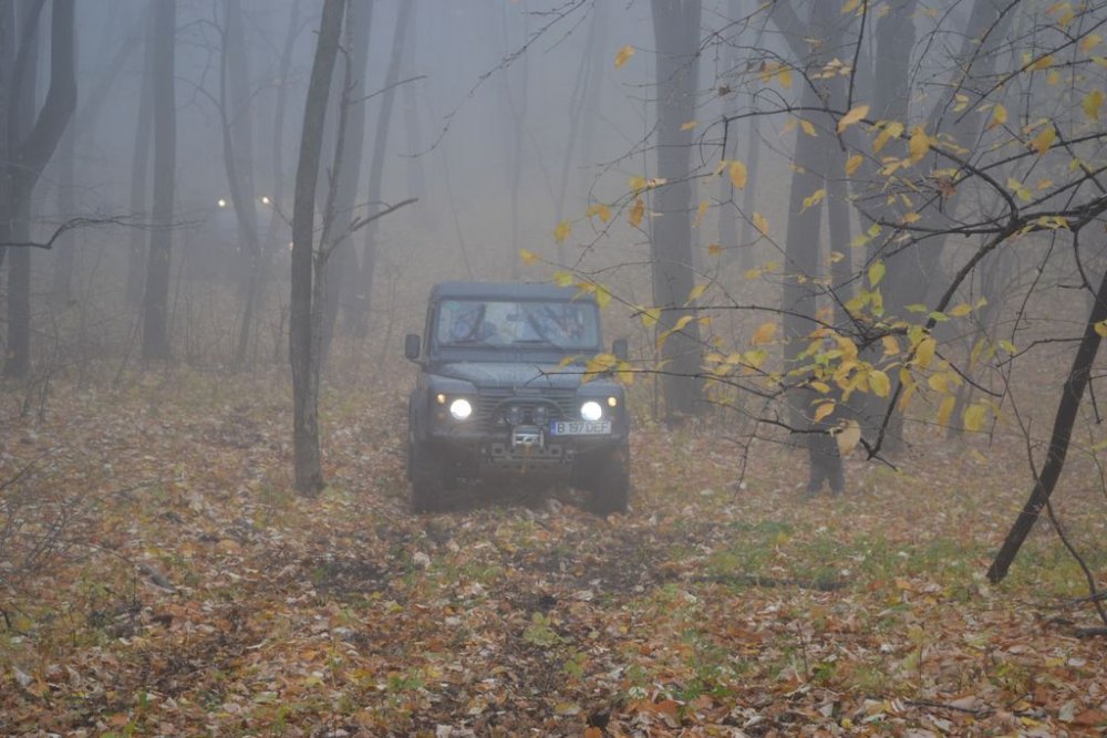

sean70 Postat Ianuarie 3, 2013 Autor Partajează Postat Ianuarie 3, 2013 Re: Carabinierul Motorul e de origine Rover dezvoltat dintr-un motor Honda;piesele sunt mai scumpe decat la celelalte motoare LR,le gasesti pe coduri de Discovery 1 (singurul LR ce a mai primit acest motor,din considerente de taxe) sau pe Rover,unde a echipat seriile 400,600,800. Motorul e recunoscut ca fiind fiabil si se preteaza la multe nebunii in varianta turbo. Cel de pe masina mea are 300.000 km si merge de rupe la un consum decent,nu i-am schimbat nimic si nici nu pare sa aiba nevoie de ceva. Ca dezavantaj - cuplul mic (deranjant la turatii joase) si frana de motor slabuta. Eu as lua oricand masina de care vorbesti,am avut unele rezerve la inceput dar acum am cam uitat de diesel (doar la coborari imi mai aduc aminte :grin:)! Asa arata acum: Discovery 4 2010 Discovery 2 2000 Defender 90 1997 Link spre comentariu Distribuie pe alte site-uri Alte opțiuni partajare...

nomad Postat Ianuarie 3, 2013 Partajează Postat Ianuarie 3, 2013 Re: Carabinierul Pana acum a primit: -praguri hd -troliu Superwinch de 9500 -izmene (izolat tot interiorul cu o folie smechera,scumpa si utila,sper ) -proiectoare led (4+2) dar asteapta suportul (roof-rack+roll-cage) -bumpereti spate -consola tavan (care tavan e la tapiser) Mai am destule de facut dar echipa vesela lucreaza....sfarsitul e aproape.:x:grin::ha: Merita aceasta masina sa fie dezvoltata in continuare,te felicit!E un proiect deosebit. Sunt curios ce fel de folie izolatoare ai aplicat si daca se va ridica la nivelul asteptarilor tale?Tine-ne la curent. Life's Too Short To Drive Boring Cars Link spre comentariu Distribuie pe alte site-uri Alte opțiuni partajare...
sean70 Postat Ianuarie 4, 2013 Autor Partajează Postat Ianuarie 4, 2013 Re: Carabinierul Folia isi merita banii - vorbim de un Defender,e o carcasa de tabla chioara (de aluminiu :grin:) prin care frigul si zgomotul trec ca rapidul prin halta - acum pot sa vorbesc la telefon (cat de cat) si mucii parca nu-mi mai ingheata asa de tare!:ha::ha: 1 Discovery 4 2010 Discovery 2 2000 Defender 90 1997 Link spre comentariu Distribuie pe alte site-uri Alte opțiuni partajare...
nomad Postat Ianuarie 4, 2013 Partajează Postat Ianuarie 4, 2013 Re: Carabinierul Folia izoleaza si termic,sau doar fonic?Cum te-ai obisnuit cu spatiul din masina,"incapi" in ea,nu ai senzatia de "inghesuit"?Bafta,imi place mult masina. Life's Too Short To Drive Boring Cars Link spre comentariu Distribuie pe alte site-uri Alte opțiuni partajare...
sean70 Postat Ianuarie 4, 2013 Autor Partajează Postat Ianuarie 4, 2013 Re: Carabinierul Izoleaza si termic. Daca iti place genul spartan de masina te obisnuiesti si cu "inghesuiala" daca nu - nu (in scop terapeutic recomand o tura cu un Samurai)! Cand vreau sa ma lafai merg cu cealalta (rar de cand am luat Defenderul). Discovery 4 2010 Discovery 2 2000 Defender 90 1997 Link spre comentariu Distribuie pe alte site-uri Alte opțiuni partajare...

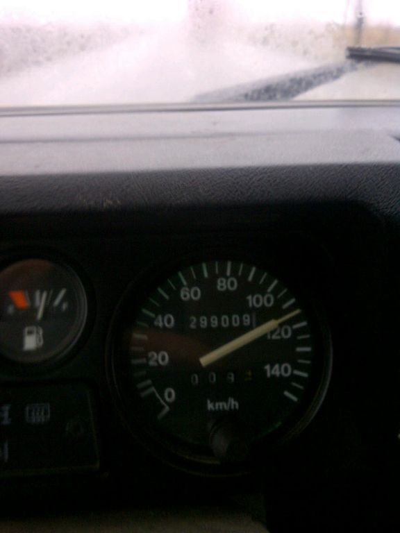

sean70 Postat Februarie 14, 2013 Autor Partajează Postat Februarie 14, 2013 Re: Carabinierul Viteza maxima: Nu a decolat! Discovery 4 2010 Discovery 2 2000 Defender 90 1997 Link spre comentariu Distribuie pe alte site-uri Alte opțiuni partajare...
pitonul Postat Februarie 16, 2013 Partajează Postat Februarie 16, 2013 Re: Carabinierul Viteza maxima: [ATTACH=CONFIG]167850[/ATTACH] Nu a decolat! [ATTACH=CONFIG]167851[/ATTACH] Ai comparat cu un GPS ? Sigur poate (sau putea) mai mult. Rubicon 2.8 Link spre comentariu Distribuie pe alte site-uri Alte opțiuni partajare...
sean70 Postat Februarie 18, 2013 Autor Partajează Postat Februarie 18, 2013 Re: Carabinierul Inainte sa-i pun cam 200 kg pe el si sa-i imbunatatesc aerodinamica (de la caramida la boltar) am mers cu 130 km/h.:wink: In viitorul apropiat sper sa poata mai mult. PS E super consola de tavan! Discovery 4 2010 Discovery 2 2000 Defender 90 1997 Link spre comentariu Distribuie pe alte site-uri Alte opțiuni partajare...

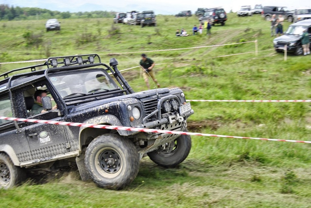

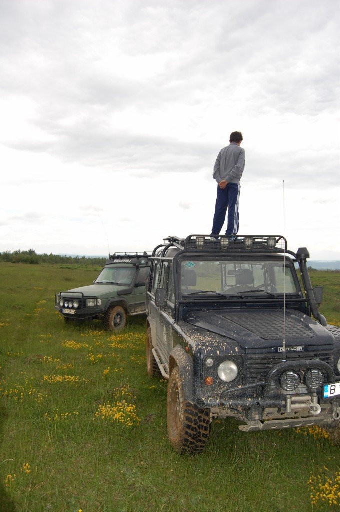

sean70 Postat Iulie 17, 2013 Autor Partajează Postat Iulie 17, 2013 Re: Carabinierul Mini-trial prietenesc la intalnirea de la Sambata de Sus: Discovery 4 2010 Discovery 2 2000 Defender 90 1997 Link spre comentariu Distribuie pe alte site-uri Alte opțiuni partajare...
sean70 Postat Iulie 17, 2013 Autor Partajează Postat Iulie 17, 2013 Re: Carabinierul Si o poza cu "tataia" care la 52 de ani se tine foarte bine! Nepotul are doar 16 ani! 1 Discovery 4 2010 Discovery 2 2000 Defender 90 1997 Link spre comentariu Distribuie pe alte site-uri Alte opțiuni partajare...

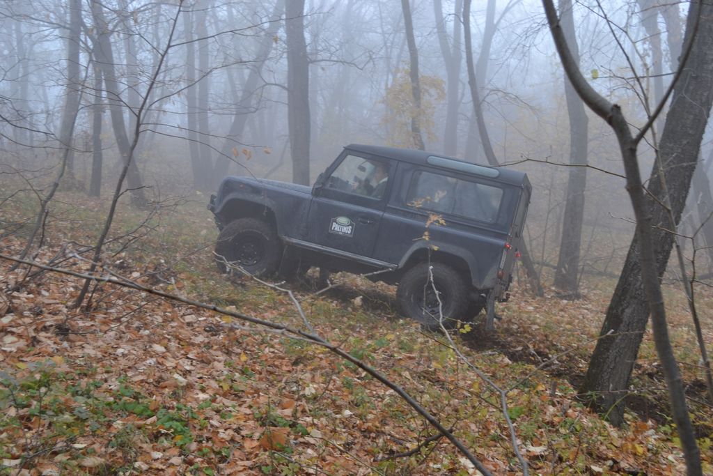

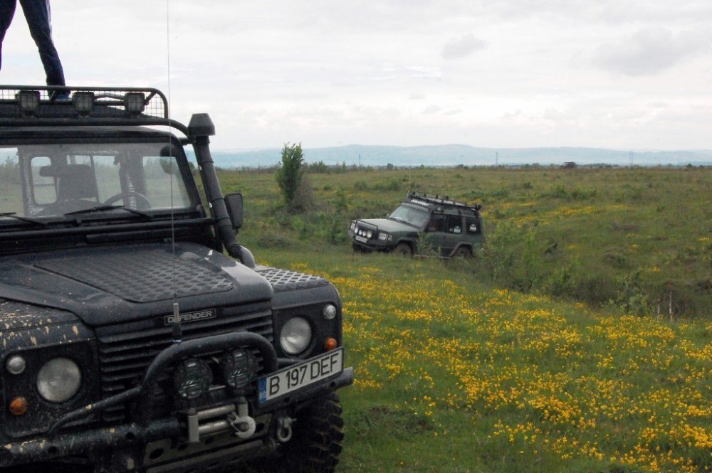

sean70 Postat Iulie 17, 2013 Autor Partajează Postat Iulie 17, 2013 Re: Carabinierul Alte poze,tot de acolo....altele nu prea am......pentru ca nu am pozari la iesiri...:grin: Discovery 4 2010 Discovery 2 2000 Defender 90 1997 Link spre comentariu Distribuie pe alte site-uri Alte opțiuni partajare...

sean70 Postat Iulie 18, 2013 Autor Partajează Postat Iulie 18, 2013 Re: Carabinierul In groapa aia plina de noroi Batoru' a umilit Defenderul datorita Detroit-urilor din punti,iesind lejer chiar daca e mai greu,pe cand eu l-am forjat destul de nasol - in concluzie cu prima ocazie (financiara) favorabila Carabina va primi Locker pe spate si cred ca un Ashcroft pneumatic pe fata,asta ca sa devina si el un 4x4 veritabil tot timpul,nu numai cand vor diferentialele lui actuale. Discovery 4 2010 Discovery 2 2000 Defender 90 1997 Link spre comentariu Distribuie pe alte site-uri Alte opțiuni partajare...
