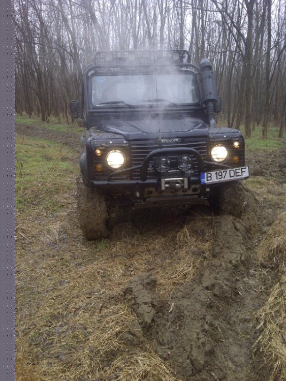

sean70 Postat Decembrie 5, 2013 Autor Partajează Postat Decembrie 5, 2013 (editat) Nici macar o farama de dezamagire,ma felicit pentru decizia luata!:banana Nu era avion inainte si nu e racheta acum dar merge intr-un mare fel. Daca inainte de transplant "dusmanii" mei erau camioanele cu care ma luptam pentru o depasire,acum am avansat,sunt la nivelul dubelor si turismelor mai lesinate - vorbesc de sosea,pe camp am fost in elementul meu intotdeauna!:ha::ha: Pe Defender poti pune si 1000 cp dar viteza va fi tot cam aia a lui nativa,asta din pricina rapoartelor. Ma declar mai mult decat multumit de rezultat!:wink: Felicitari inca o data! Mi-ar fi placut sa vin si eu sambata, dar din pacate nu-i posibil! :cr1 Sa te duca in siguranta si cu mari satisfactii pe unde doresti! :wink: Ne vedem la marea intalnire de la anu'! Multumesc! Editat Decembrie 5, 2013 de Astral 1 Discovery 4 2010 Discovery 2 2000 Defender 90 1997 Link spre comentariu Distribuie pe alte site-uri Alte opțiuni partajare...

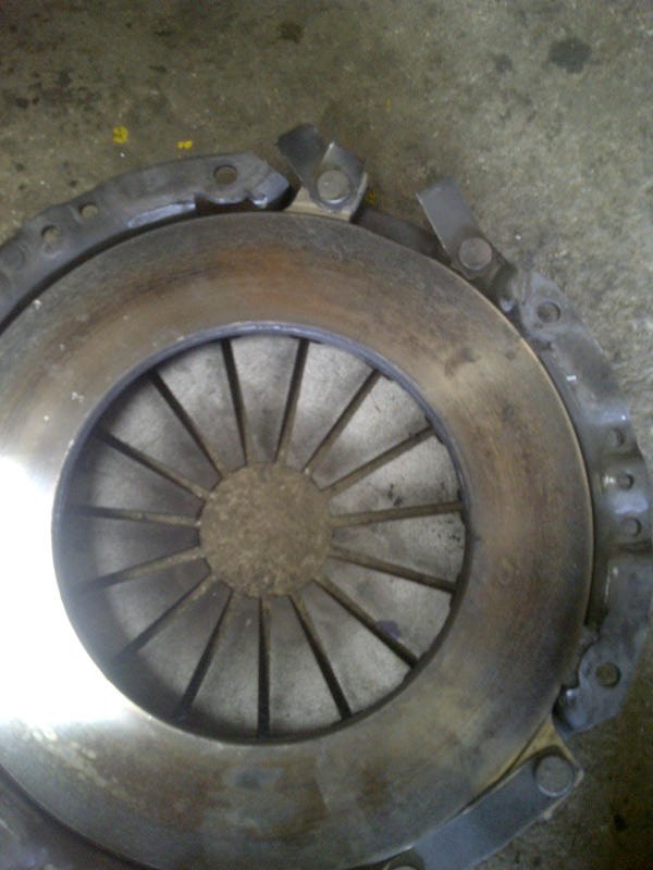

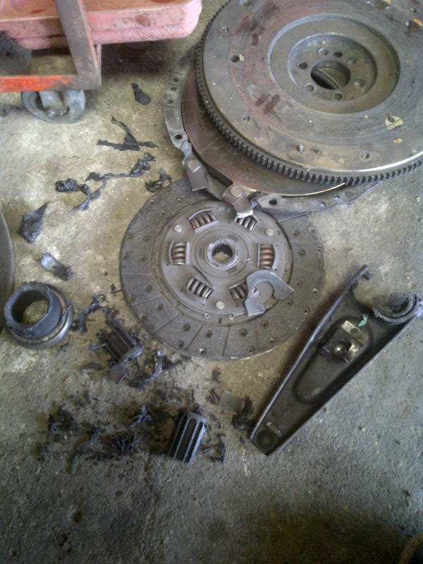

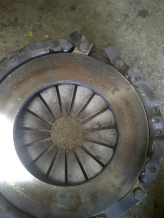

sean70 Postat Februarie 17, 2014 Autor Partajează Postat Februarie 17, 2014 Re: Carabinierul Am reusit sa distrug ambreiajul - motivele au fost cumulate (talpi excesive plus o tabla rupta la placa de presiune). Boala a aparut odata cu codul rosu de ninsori (am calarit nametii cu sau fara treaba) cand am observat ca nu mai debreia cum trebuie dar am insistat si dupa doua saptamani de chin a decedat. Mai grav e ca a fost si volanta afectata,provizoriu incerc sa o planez. Discovery 4 2010 Discovery 2 2000 Defender 90 1997 Link spre comentariu Distribuie pe alte site-uri Alte opțiuni partajare...

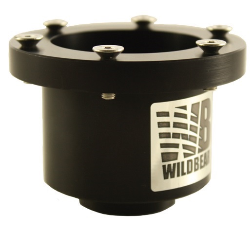

beka Postat Februarie 19, 2014 Partajează Postat Februarie 19, 2014 Re: Carabinierul Ai facut ceva modificari ca sa montezi volanul momo? Aseara am primit si eu unul de 350mm din lemn si are doar 6 suruburi de prindere si claxon in mijloc, stiu ca cel original are niste caneluri. Se poate monta modelul asta? Link spre comentariu Distribuie pe alte site-uri Alte opțiuni partajare...
sean70 Postat Februarie 19, 2014 Autor Partajează Postat Februarie 19, 2014 Re: Carabinierul Asa am luat masina,Kyk cred ca stie mai multe detalii. La mine nu revine semnalizarea,se pare ca nu s-a putut pune parghia respectiva. Discovery 4 2010 Discovery 2 2000 Defender 90 1997 Link spre comentariu Distribuie pe alte site-uri Alte opțiuni partajare...

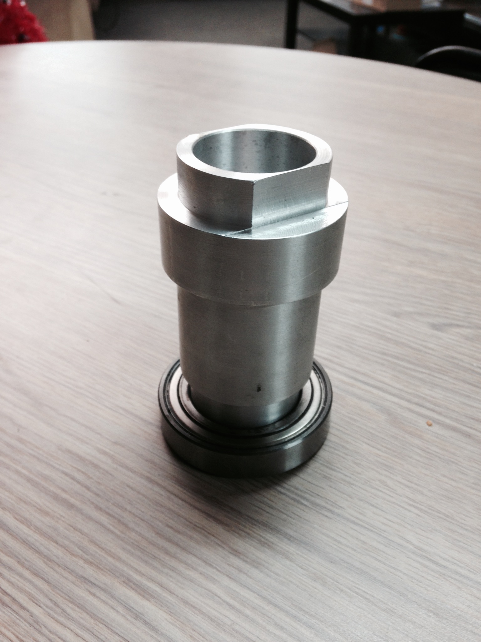

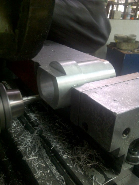

sean70 Postat Februarie 21, 2014 Autor Partajează Postat Februarie 21, 2014 Re: Carabinierul Cam greu cu piesele pentru motorul asta,mai nimic pe stoc. Pana la urma am rectificat volanta,am gasit un disc Sachs,o placa Valeo si rulment ioc,asa ca m-am apucat sa-mi confectionez unul din aluminiu (HD :grin:).....a fost destul de delicata faza cu stabilirea dimensiunilor (originalul de plastic s-a facut farame) dar dupa multe masuratori ale curselor,placii,etc se pare ca a iesit din prima - oricum,conform bancului,profesionistii erau pregatiti "sa-l ia la pila,da-l in gura ma-sii"!:ha::ha: I-am contactat pe unii din Anglia care fac kit-uri HD cu tot cu volanta si sper sa-mi faca pe comanda (pentru restul motoarelor LR au pe stoc),motorul turbo e prea puternic pentru transmisia de fabrica. Rulmentul stoc: Si ce mi-a iesit mie: Discovery 4 2010 Discovery 2 2000 Defender 90 1997 Link spre comentariu Distribuie pe alte site-uri Alte opțiuni partajare...
nick67 Postat Februarie 22, 2014 Partajează Postat Februarie 22, 2014 Re: Carabinierul Ai facut ceva modificari ca sa montezi volanul momo? Aseara am primit si eu unul de 350mm din lemn si are doar 6 suruburi de prindere si claxon in mijloc, stiu ca cel original are niste caneluri. Se poate monta modelul asta? Ca sa pui volanul ala iti trebuie un boss- trebuie sa numeri cate spline are si sa comanzi unul pentru modelul respectiv. In UK gasesti destule modele: http://www.devon4x4.com si altii. VW Typ 3, 1966 LR Go Beyond Tough Phone IP68 http://www.lroc.ro Link spre comentariu Distribuie pe alte site-uri Alte opțiuni partajare...
beka Postat Februarie 22, 2014 Partajează Postat Februarie 22, 2014 Re: Carabinierul Ca sa pui volanul ala iti trebuie un boss- trebuie sa numeri cate spline are si sa comanzi unul pentru modelul respectiv. In UK gasesti destule modele: http://www.devon4x4.com si altii. [ATTACH=CONFIG]205539[/ATTACH] Am rezolvat problema cu ajutorul strungului, scoțând butucul cu caneluri din vechiul volan si atasandu-l la o piesa adaptoare. Cost total 70 lei. Link spre comentariu Distribuie pe alte site-uri Alte opțiuni partajare...

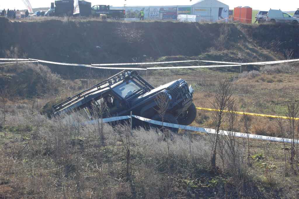

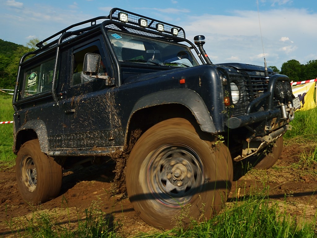

sean70 Postat Aprilie 16, 2014 Autor Partajează Postat Aprilie 16, 2014 (editat) Re: Carabinierul De la actiunea de recunoastere a traseului pentru intalnirea anuala LROC 2014 - Govora: Editat Aprilie 16, 2014 de Astral Discovery 4 2010 Discovery 2 2000 Defender 90 1997 Link spre comentariu Distribuie pe alte site-uri Alte opțiuni partajare...

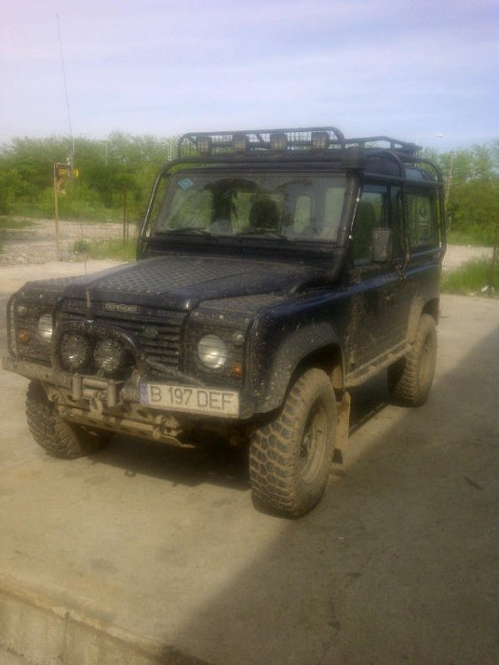

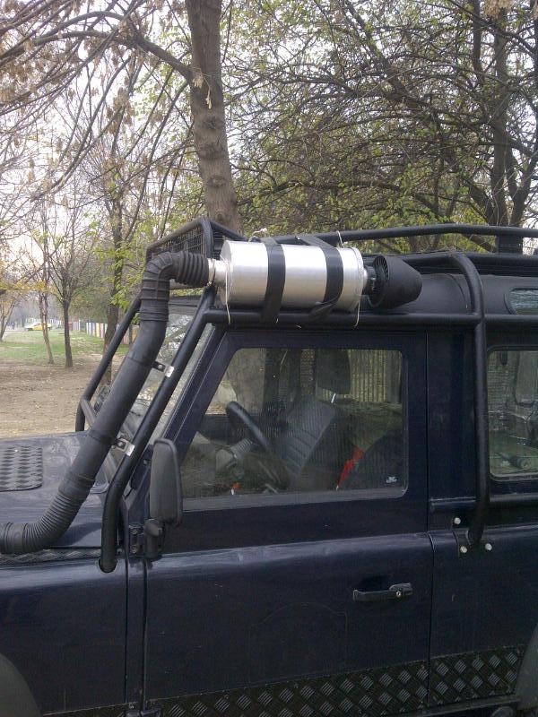

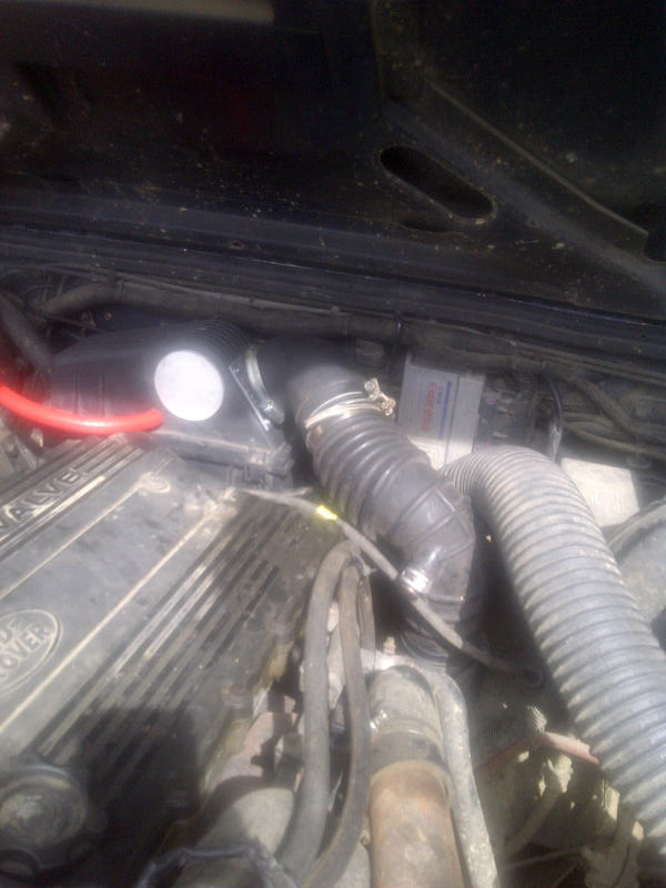

sean70 Postat Mai 8, 2014 Autor Partajează Postat Mai 8, 2014 Re: Carabinierul Am renuntat la tulumba exterioara cu filtre de tractor si i-am inghesuit cutia de filtru de pe Rover in care va poposi un filtru K&N iar pe snorkel voi pune un filtru umed pe care nu l-am gasit inca (cel de tractor U650 e prea de cacao). Discovery 4 2010 Discovery 2 2000 Defender 90 1997 Link spre comentariu Distribuie pe alte site-uri Alte opțiuni partajare...
sean70 Postat Mai 28, 2014 Autor Partajează Postat Mai 28, 2014 Re: Carabinierul De la intalnirea LROC Govora: Discovery 4 2010 Discovery 2 2000 Defender 90 1997 Link spre comentariu Distribuie pe alte site-uri Alte opțiuni partajare...

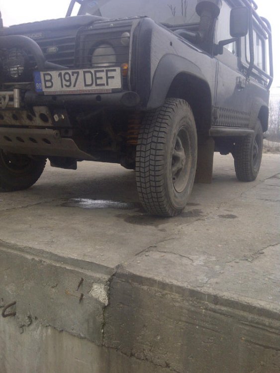

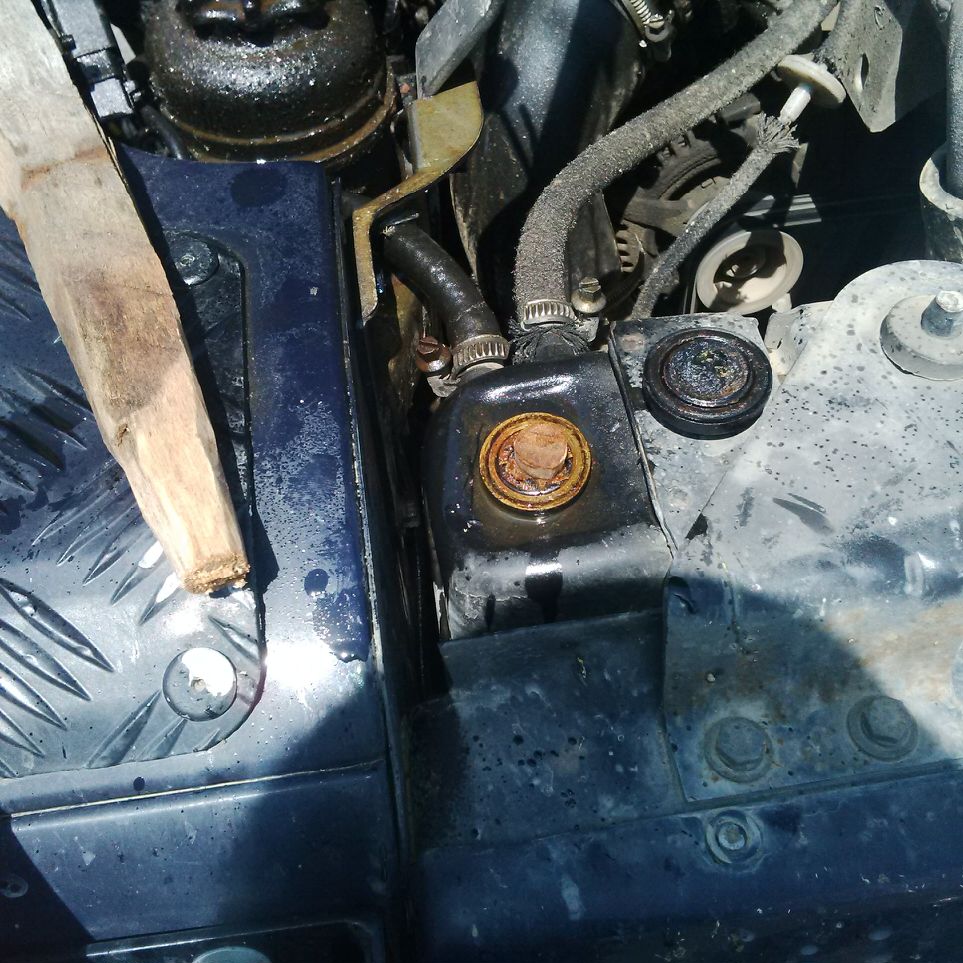

sean70 Postat Iunie 19, 2014 Autor Partajează Postat Iunie 19, 2014 Re: Carabinierul Cand strangeam gashca pentru plecarea la Govora in parcarea de la Decathlon Militari Def-ul a inceput sa-si pise antigelul....se rupsese busonul radiatorului! Am improvizat rapid o cioraneala de dop din lemn,i-am tras trei ciocane in bot si bice....asa a ramas si acum!:uameni Saptamana trecuta i-am schimbat placutele si i-am revizuit etrierii (schimbat pistonase si garnituri) - daca tot erau jos le-am tras si o vopsea rosie,acum seamana a Brembo!:grin: Discovery 4 2010 Discovery 2 2000 Defender 90 1997 Link spre comentariu Distribuie pe alte site-uri Alte opțiuni partajare...

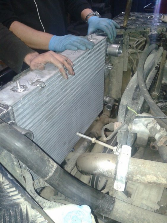

sean70 Postat Septembrie 5, 2014 Autor Partajează Postat Septembrie 5, 2014 Re: Carabinierul A trecut aproape un an de cand i-am schimbat motorul si provizoratul instalatiei de racire a ajuns la final. Din cauza nerabdarii mele de a utiliza agregatul am lasat radiatorul vechi al masinii,cu ventilatorul lui asmatic - nu face fata in conditii grele de munte si am fiert motorul de doua ori,odata pe zapada si a doua oara acum putin timp la Comandau,cand am fost nevoit sa ma intorc de la distractia "baietilor mari".Chiuloasa nu da semne ca ar fi afectata,sper sa fie asa. Pentru ca masina merita ii voi face un radiator custom in care voi integra si intercoolerul,ambele marite substantial (la una dintre firmele din Brasov,inca nu stiu la care) pe care altoiesc doua ventilatoare babane. Discovery 4 2010 Discovery 2 2000 Defender 90 1997 Link spre comentariu Distribuie pe alte site-uri Alte opțiuni partajare...

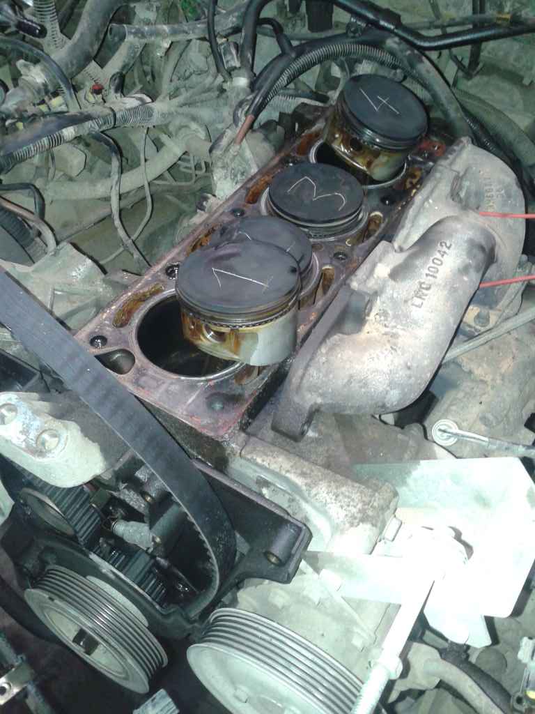

sean70 Postat Octombrie 27, 2014 Autor Partajează Postat Octombrie 27, 2014 Re: Carabinierul I-am montat noul radiator@intercooler,e super....problema e ca am garnitura de chiuloasa arsa - cu ocazia asta (nefericita) voi reface cap-coada chiuloasa si daca tot e desfacut vedem si daca e cazul de ceva segmenti,cuzineti,etc! Benzinarul nu prea iarta daca nu il racesti cum trebuie!:old Discovery 4 2010 Discovery 2 2000 Defender 90 1997 Link spre comentariu Distribuie pe alte site-uri Alte opțiuni partajare...

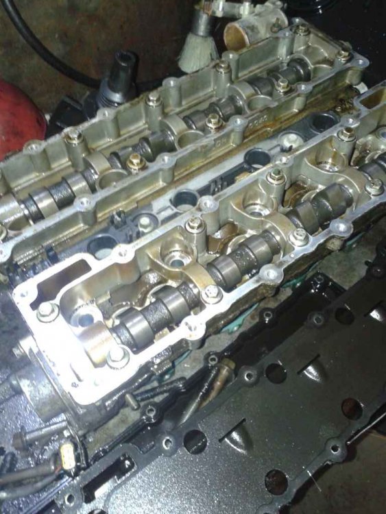

sean70 Postat Noiembrie 4, 2014 Autor Partajează Postat Noiembrie 4, 2014 Re: Carabinierul Un segment de foc a fost spart...a zgariat un pic cilindrul dar nu e nici o problema,cine stie de cand mergea asa. Arbore ok,pistoane ok,chiuloasa pare ok,axele cu came ok. Garnitura e metalica si scapa putin ulei doar catre exterior,nu a ajuns in motor sau in racire. Ii voi plana chiuloasa,curatat supape (arata ca noi) cu schimbat etansarile lor,verificat tachetii hidraulici (unul se incarca mai greu si tzacanea un pic la pornire dar nu cred ca ii schimb,sunt destul de scumpi),schimb segmentii si cuzinetii de biela,prezoanele si tot ce inseamna garnituri. Problema e ca nu gasesc segmenti prin tara. Discovery 4 2010 Discovery 2 2000 Defender 90 1997 Link spre comentariu Distribuie pe alte site-uri Alte opțiuni partajare...

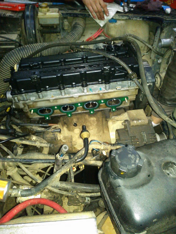

sean70 Postat Noiembrie 13, 2014 Autor Partajează Postat Noiembrie 13, 2014 Re: Carabinierul E aproape gata,azi trebuie sa mantocarim noile trasee de admisie aer. I-am schimbat si tachetii hidraulici,unul nu se incarca bine si cam batea - deranjul sa-i schimb ulterior ar fi fost mai mare. Segmentii vechi erau decaliti rau,se indoiau ca o sarma ordinara din cauza incalzirii excesive. I-am schimbat iarasi simeringul de la distributie din fata,cel pus acum un an si ceva statea "in buze",sprijinit de pinion...prost gandit sistemul (ca si la 300 tdi dealtfel) - m-am tot coit cu artistii motoarelor sa inventam ceva (un gen de flansa,ca la cel din spate) dar nu este loc asa ca am aplicat o solutie ad-hoc si l-am lipit cu un lac special aplicat pe exterior,catre bloc,sper sa fie o solutie desteapta.:x Discovery 4 2010 Discovery 2 2000 Defender 90 1997 Link spre comentariu Distribuie pe alte site-uri Alte opțiuni partajare...
