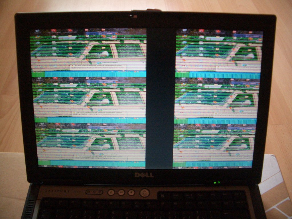

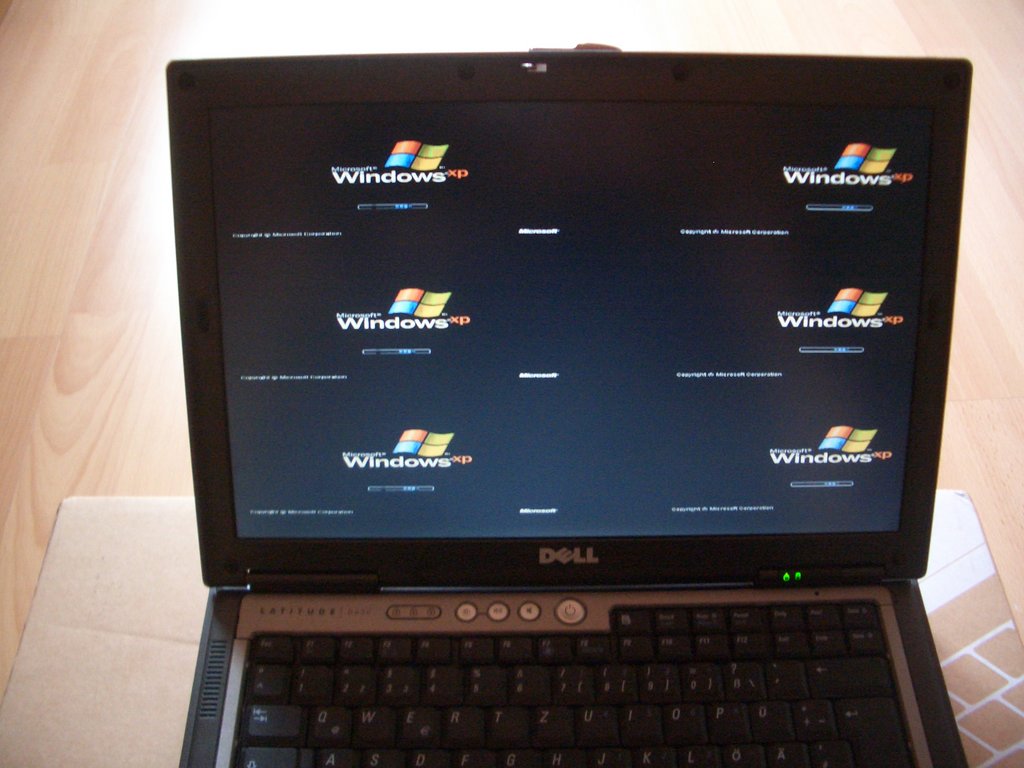

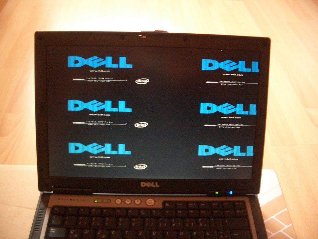

Patrolator Postat Noiembrie 8, 2012 Partajează Postat Noiembrie 8, 2012 Stimati colegi cu habar de I.T., Va rog frumos sa ma ajutati cu niste Diagnoze/pareri/sfaturi în legatura cu urmatoarea situatie. Dupa trei ani de folosinta, calculatorul meu s-a dilit. A început prin a-mi face dîre verticale pink si verzi pe ecran, la început mai rar, apoi din ce în ce mai des, iar în ultimul stadiu (actual) tot ce vad pe ecran, vad mai mic dar de 6X. Ce-o fi? :cn Este vorba despre un DELL Latitude D630. Unde-i un PATROL, acolo-i un drum... http://www.youtube.com/watch?v=zkXzSVPkucQ Link spre comentariu Distribuie pe alte site-uri Alte opțiuni partajare...

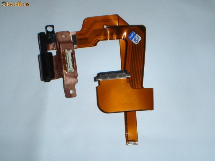

Max Postat Noiembrie 8, 2012 Partajează Postat Noiembrie 8, 2012 (editat) Re: HELP! Notebook-ul meu s-a dilit... Iti face figura asta indiferent in ce pozitie sa display-ul? E posibil sa fie probleme cu conexiunea dintre placa de baza si display. De regula e o folie cu contacte care de la multe operatiuni de inchis/deschis se mai poate fisura si se intrerup anumite contacte. Cam asa arata o varianta de folie: http://market.trafic.ro/componente-laptop/cabluri-conectori-laptop/cablu-folie-panglica-lvds-dell-latitude-a112095110 Editat Noiembrie 8, 2012 de Max Link spre comentariu Distribuie pe alte site-uri Alte opțiuni partajare...
Patrolator Postat Noiembrie 8, 2012 Autor Partajează Postat Noiembrie 8, 2012 Re: HELP! Notebook-ul meu s-a dilit... Placa video. Pe aia o banui si eu, pt. ca la început apareau problemele abia dupa ce se încalzea un pic "socotitoarea", iar dupa ce statea o vreme si îl reporneam mergea iarasi o vreme, apoi iar apareau din ce în ce mai multe dungi. La starturi "calde" apareau direct cele 6 imagini, la starturi "reci" nu. Oare se poate repara/schimba placa aia, sau pot sa-l arunc? Unde-i un PATROL, acolo-i un drum... http://www.youtube.com/watch?v=zkXzSVPkucQ Link spre comentariu Distribuie pe alte site-uri Alte opțiuni partajare...
Patrolator Postat Noiembrie 8, 2012 Autor Partajează Postat Noiembrie 8, 2012 Re: HELP! Notebook-ul meu s-a dilit... Iti face figura asta indiferent in ce pozitie sa display-ul? E posibil sa fie probleme cu conexiunea dintre placa de baza si display. De regula e o folie cu contacte care de la multe operatiuni de inchis/deschis se mai poate fisura si se intrerup anumite contacte. Da, tot timpul, egal daca misc sau nu display-ul. Asta am sperat si eu ca e... . Dar de cînd îl am, calculatorul a stat tot timpul la mine pe birou, deschis si doar de vreo cîteva ori l-am luat cu mine. Nu cred ca a fost în total închis/deschis de 100X. Oricum voi verifica pt. siguranta. Ar fi varianta low cost. Daca leg un al doilea monitor si vad tot sase imagini, înseamna ca nu e folia de vina , ...sau? Unde-i un PATROL, acolo-i un drum... http://www.youtube.com/watch?v=zkXzSVPkucQ Link spre comentariu Distribuie pe alte site-uri Alte opțiuni partajare...
Max Postat Noiembrie 8, 2012 Partajează Postat Noiembrie 8, 2012 Re: HELP! Notebook-ul meu s-a dilit... Daca leg un al doilea monitor si vad tot sase imagini, înseamna ca nu e folia de vina , ...sau? Inseamna ca e intradevar placa video. Aceasta este parte din placa de baza, nu este o placa separata pe care sa o poti inlocui. De obicei cipset-ul se dezlipeste de placa. Ar necesita o relipire dar numai facut de profesionisti si cu sculele adecvate. Poate fi si de la o racire proasta daca e plin de praf in laptop. Link spre comentariu Distribuie pe alte site-uri Alte opțiuni partajare...
Kibitz Postat Noiembrie 8, 2012 Partajează Postat Noiembrie 8, 2012 Re: HELP! Notebook-ul meu s-a dilit... Salut, Testul cu monitorul extern este edificator. Daca pe monitorul extern imaginea apare la fel atunci e placa video. Naspa. Daca imaginea e ok pe monitorul extern atunci e problema de display (eu inclin sa cred ca e asta deoarece dungile de care pomeneai le-am intalnit la un display care avea ceva probleme cu circuitele de comanda; in cele din urma si-a dat obstescul...; nu sunt sigur 100% pentru ca faza cu multiplicarea micsorata a imaginii nu am mai vazut-o pana acum). Display-ul se poate schimba usor (cu un set de surubelnite mici si cu indemanarea ta); problema e sa il gasesti de cumparat separat. Succes, Sorin aka v1tara aka Sorin (__\≡≡≡$≡≡≡/__) Vitara 1.6 16v [__]\≡≡≡\≡Ө≡/≡≡≡/__] Patrol Y61 2.8 Link spre comentariu Distribuie pe alte site-uri Alte opțiuni partajare...
armand18us Postat Noiembrie 8, 2012 Partajează Postat Noiembrie 8, 2012 Re: HELP! Notebook-ul meu s-a dilit... Salut, este placa grafica si cum placa grafica e pe placa de baza ...se schimba cu totul.(este o defectiune cunoscuta la D630 :) cam toate o patesc mai devreme sau mai tarziu). ca sa verifici apasa pe tastatura sub butoanele de power si volum si vezi daca se modifica :-). Pajero Sport 2004 2.5 Link spre comentariu Distribuie pe alte site-uri Alte opțiuni partajare...

Patrolator Postat Noiembrie 8, 2012 Autor Partajează Postat Noiembrie 8, 2012 Re: HELP! Notebook-ul meu s-a dilit... Salut, este placa grafica si cum placa grafica e pe placa de baza ...se schimba cu totul.(este o defectiune cunoscuta la D630 :) cam toate o patesc mai devreme sau mai tarziu). ca sa verifici apasa pe tastatura sub butoanele de power si volum si vezi daca se modifica :-). Salut. Merci de informatii. Am încercat cu apasatul si nu se schimba nimic. Se gaseste placa cu totul? Si daca da cam cît costa? Stii cumva daca si Vostro 3560 are boli cunoscute? Pt. ca asta l-am cumparat acum. Greu mai gasesti în zi de azi notebook-uri mai solide si cu display mat (cunosc Toughbook, dar pt. ala îmi lipseste un zero.:grin:) Unde-i un PATROL, acolo-i un drum... http://www.youtube.com/watch?v=zkXzSVPkucQ Link spre comentariu Distribuie pe alte site-uri Alte opțiuni partajare...

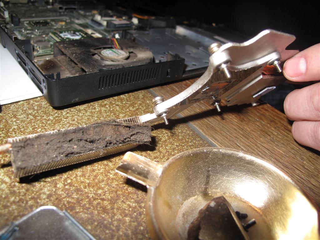

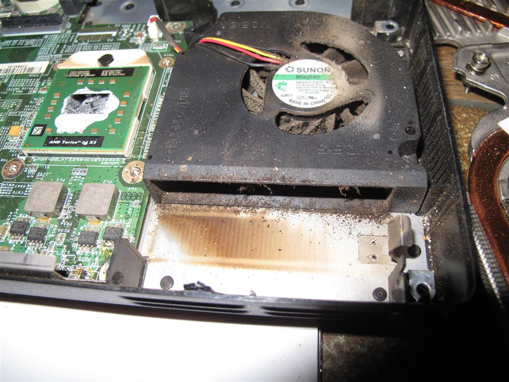

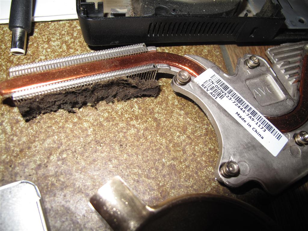

tudop Postat Noiembrie 8, 2012 Partajează Postat Noiembrie 8, 2012 Re: HELP! Notebook-ul meu s-a dilit... Se dezlipeste chipsetul video de pe placa de baza, de la supraincalzire. Probabil a adunat ceva praf pe radiator asa a ajuns la temperatura critica. Am patit si eu la al meu D830, si am fost cu el la "carpeala", a fost scos si lipit la loc... din fericire in Iasi treaba asta a costat mai putin decat laptopul :ha: Oricum am fost sfatuit sa nu imi fac sperante ca o sa tina la fel de mult, dar macar am acum ventilator si radiator curat si cositor proaspat pe placa de baza :grin: Link spre comentariu Distribuie pe alte site-uri Alte opțiuni partajare...
Patrolator Postat Noiembrie 8, 2012 Autor Partajează Postat Noiembrie 8, 2012 Re: HELP! Notebook-ul meu s-a dilit... Se dezlipeste chipsetul video de pe placa de baza, de la supraincalzire. Probabil a adunat ceva praf pe radiator asa a ajuns la temperatura critica. Am patit si eu la al meu D830, si am fost cu el la "carpeala", a fost scos si lipit la loc... din fericire in Iasi treaba asta a costat mai putin decat laptopul :ha: Oricum am fost sfatuit sa nu imi fac sperante ca o sa tina la fel de mult, dar macar am acum ventilator si radiator curat si cositor proaspat pe placa de baza :grin: Da, probabil ca si la mine s-a supraîncalzit. Am observat ca era destul de mult praf în compartimentul ventilatorului. L-am aspirat eu, dar se pare ca prea tîrziu. Unde-i un PATROL, acolo-i un drum... http://www.youtube.com/watch?v=zkXzSVPkucQ Link spre comentariu Distribuie pe alte site-uri Alte opțiuni partajare...

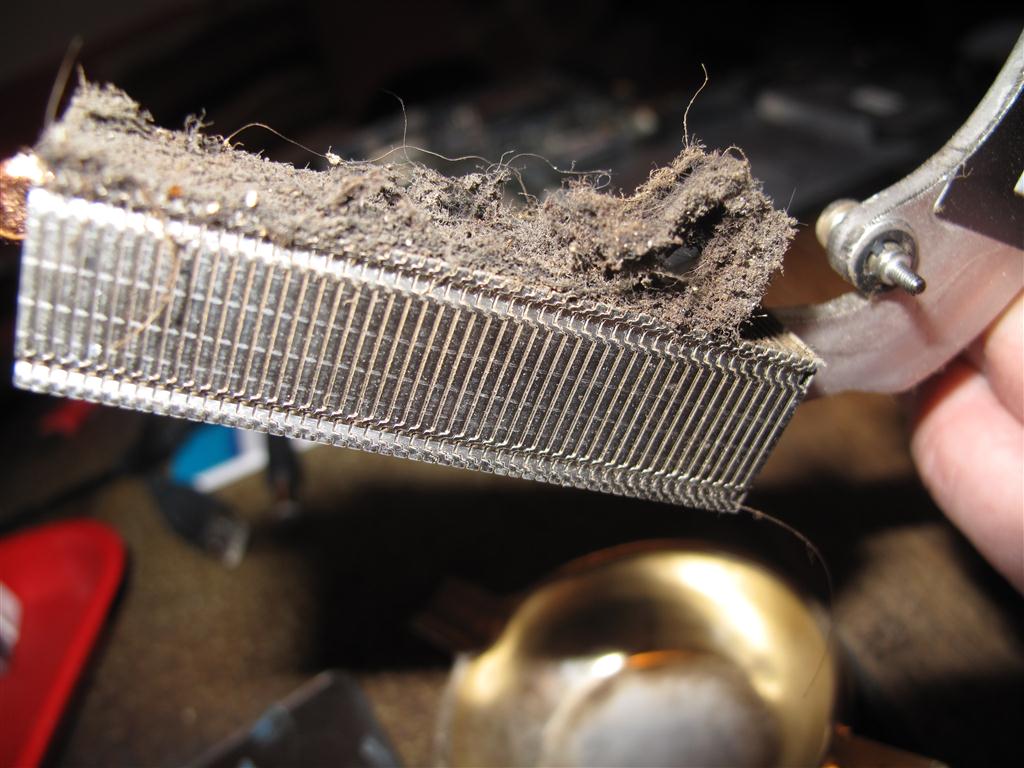

Max Postat Noiembrie 8, 2012 Partajează Postat Noiembrie 8, 2012 Re: HELP! Notebook-ul meu s-a dilit... Da, probabil ca si la mine s-a supraîncalzit. Am observat ca era destul de mult praf în compartimentul ventilatorului. L-am aspirat eu, dar se pare ca prea tîrziu. Eu pot sa iti relipesc cipsetul dar pt asta ar trebui sa ajunga laptopul la mine ceea ce nu cred ca e chiar la indemana. Link spre comentariu Distribuie pe alte site-uri Alte opțiuni partajare...
buhu Postat Noiembrie 8, 2012 Partajează Postat Noiembrie 8, 2012 Re: HELP! Notebook-ul meu s-a dilit... Da, probabil ca si la mine s-a supraîncalzit. Am observat ca era destul de mult praf în compartimentul ventilatorului. L-am aspirat eu, dar se pare ca prea tîrziu. De multe ori aspiratul se face cand e prea tarziu, se formeaza la ventilator ,de la praf, ca un fel de filtru ( ca o pasla arata ) si care poti sa o scoti doar daca demontezi laptopul . Iti dai seama cand ventilatorul devine tot mai galagios. ( chiar azi am demontat si curatat unul ) http://members.chello.at/daniel.rusmir/ Link spre comentariu Distribuie pe alte site-uri Alte opțiuni partajare...

Astral Postat Noiembrie 10, 2012 Partajează Postat Noiembrie 10, 2012 (editat) Re: HELP! Notebook-ul meu s-a dilit... De multe ori aspiratul se face cand e prea tarziu, se formeaza la ventilator ,de la praf, ca un fel de filtru ( ca o pasla arata ) si care poti sa o scoti doar daca demontezi laptopul . Iti dai seama cand ventilatorul devine tot mai galagios. ( chiar azi am demontat si curatat unul ) Apropo de incalzirea datorata prafului acumulat, uitati-va ce-am gasit la al meu si care mizerie nu a putut fi scoasa nici cu aspiratorul si nici prin suflare cu compresorul : Editat Noiembrie 10, 2012 de Astral REGULAMENT FORUM CLUB 4X4 Rescue 4x4 & MyTrip Link spre comentariu Distribuie pe alte site-uri Alte opțiuni partajare...
