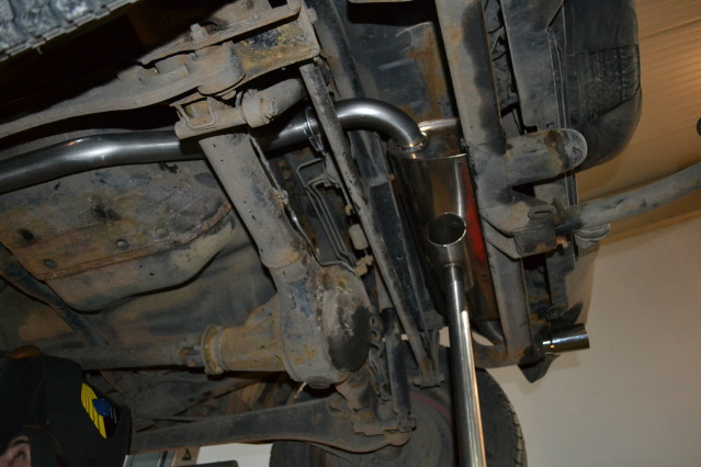

LorDeko Postat Decembrie 4, 2012 Partajează Postat Decembrie 4, 2012 Re: Ultima achizitie - Jimny Pei iti atinge amortizoru ca nu e gandit bine inaltatorul ala..... si eu mi-am confectionat la fel, dar nu atinge am loc de 1deget. Link spre comentariu Distribuie pe alte site-uri Alte opțiuni partajare...
VAXXi Postat Decembrie 4, 2012 Partajează Postat Decembrie 4, 2012 Re: Ultima achizitie - Jimny De gandit prost n-ar trebui, ca e inaltatorul de la BigJimny. Insa, s-ar parea ca a fost montat gresit (adicatelea invers, ca nu-i simetric) si tre' sa-l intorc cu prima ocazie. Suzuki Jimny 1.3 DOHC JLX 2007 = ProComp +2", body +1", flanşe, amortizor OME, scut, snorkel, BFG A/T 215/75R15, CB, StP, folie, xenon. Daewoo Espero 1.8 CD SOHC 1995 = aşteaptă anul 2027. Link spre comentariu Distribuie pe alte site-uri Alte opțiuni partajare...
mita31 Postat Decembrie 4, 2012 Partajează Postat Decembrie 4, 2012 (editat) Re: Ultima achizitie - Jimny De gandit prost n-ar trebui, ca e inaltatorul de la BigJimny. Insa, s-ar parea ca a fost montat gresit (adicatelea invers, ca nu-i simetric) si tre' sa-l intorc cu prima ocazie. Intrebari: kit-ul Procomp contine doar arcuri, fara amortizoare? Ce amortizoare ai pe spate, sunt cele stock cu inaltatoare? In poza, se vede de parca ar fi imbracate in autocolant si s-au zdrelit in portiunea unde au atins in bara Panhard. Eu am schimbat amortizoarele stock cu altele mai lungi si mai groase, dar cu mult mai groase si nu imi ating in bara Panhard. Fara inaltatoare ce-i drept. :h5 Numai bine, Editat Decembrie 4, 2012 de mita31 All-Wheel Drive - it`s all we'll drive! ▀ lllllll ▀ Link spre comentariu Distribuie pe alte site-uri Alte opțiuni partajare...

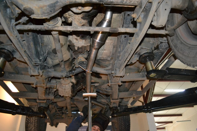

satiriadis Postat Decembrie 4, 2012 Autor Partajează Postat Decembrie 4, 2012 Re: Ultima achizitie - Jimny Am vorbit la nervi :). Iti dai seama ca nu renunt la Jimny, doar ca am bagat aproape 50% din cat am dat pe ea ca sa o aduc pe drumul cel bun si chestia cu toba mi-a pus capac. E deja a doua oara cand m-as duce pt remediere, daca e toba. In fine, sa vina salariul si o rezolv. Si poate si niste cauciucuri :grin:. Jimny 2002 - RinoCerbul Link spre comentariu Distribuie pe alte site-uri Alte opțiuni partajare...
VAXXi Postat Decembrie 4, 2012 Partajează Postat Decembrie 4, 2012 Re: Ultima achizitie - Jimny Intrebari: kit-ul Procomp contine doar arcuri, fara amortizoare? Ce amortizoare ai pe spate, sunt cele stock cu inaltatoare? Nu, a fost cu tot cu amortizoare: http://imageshack.us/a/img29/6352/suspensie1.jpg Inainte atingea un pic doar, in anumite situatii (nu erau urme pe amortizor): http://imageshack.us/a/img263/9549/rightshockbottom.jpg http://imageshack.us/a/img213/6960/rightshock.jpg Dupa inaltator, atinge mai des, cum am zis tre' sa-l rasucesc si sa vad. Suzuki Jimny 1.3 DOHC JLX 2007 = ProComp +2", body +1", flanşe, amortizor OME, scut, snorkel, BFG A/T 215/75R15, CB, StP, folie, xenon. Daewoo Espero 1.8 CD SOHC 1995 = aşteaptă anul 2027. Link spre comentariu Distribuie pe alte site-uri Alte opțiuni partajare...
unde Postat Decembrie 5, 2012 Partajează Postat Decembrie 5, 2012 (editat) Re: Ultima achizitie - Jimny Intrebari: kit-ul Procomp contine doar arcuri, fara amortizoare? Ce amortizoare ai pe spate, sunt cele stock cu inaltatoare? Daca ar fi doar arcurile nu s-ar chema kit :wink: Amortizoarele stock sint negre si (mult) mai subtiri. @VAXXi: ceva e in neregula acolo (poate inaltatorul montat invers). Eu am Trailmaster (foarte groase) + bara Panhard HD pe spate si tot nu atinge. Editat Decembrie 5, 2012 de unde Suzuki Jimny 1.3i 2004 "There is nothing wrong with the planet... people are f*cked" - George Carlin Saving the planet Link spre comentariu Distribuie pe alte site-uri Alte opțiuni partajare...

VAXXi Postat Decembrie 5, 2012 Partajează Postat Decembrie 5, 2012 Re: Ultima achizitie - Jimny Daca ar fi doar arcurile nu s-ar chema kit :wink: @VAXXi: ceva e in neregula acolo (poate inaltatorul montat invers). Da, pai asta mi-a zis si Martin, ca e asimetric si trebuie invartit. Will do ... Suzuki Jimny 1.3 DOHC JLX 2007 = ProComp +2", body +1", flanşe, amortizor OME, scut, snorkel, BFG A/T 215/75R15, CB, StP, folie, xenon. Daewoo Espero 1.8 CD SOHC 1995 = aşteaptă anul 2027. Link spre comentariu Distribuie pe alte site-uri Alte opțiuni partajare...
