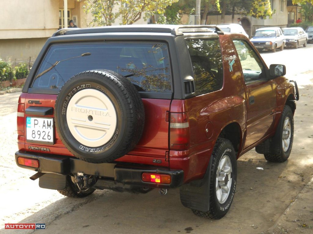

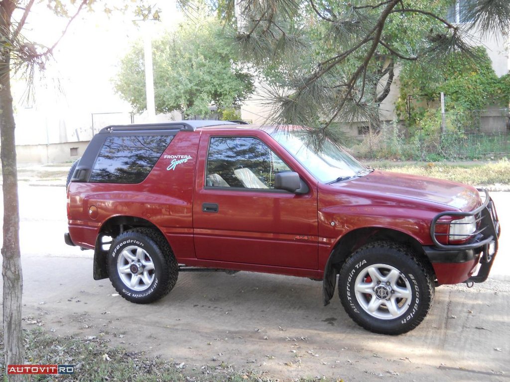

Dupa multe cautari am cumparat si eu un Frontera Sport, 2.0 benzina+GPL
C26702054_1.thumb.jpg.df615888f2d8e2db8f7f71a0f013ea02.jpgC26702054_2.thumb.jpg.d2afac8ba9a06a6a58837d963f0df0d8.jpgC26702054_3.thumb.jpg.94a660d541ec118ee8e157e8059cb147.jpgC26702054_4.thumb.jpg.35b7df090bb9fdd5354baeee7fa465e4.jpgC26702054_5.thumb.jpg.51cf7f18bb5371279ddd6cd3e8cea2ae.jpgC26702054_6.thumb.jpg.f56a8e36287e2686c7068ae8b656c88d.jpgC26702054_7.thumb.jpg.31b0f73dda85ec02735a87b27592257b.jpgC26702054_8.thumb.jpg.79a47f57f987386aa3b94e809e33fe25.jpgC26702054_9.thumb.jpg.c270a6134ed5c943d210046e6f28db36.jpg
Pretul a fost de 1700 euro, dar are ceva probleme pe care vreau sa le remediez:
-Consuma si benzina si gaz in acelas timp (inca nu mi-am dat seama de ce).
-Indicatorul de la benzina nu prea indica corect, cum pun contactul arata 0 apoi creste usor, dar destul de variabil la aceeasi cantitate de benzina.
-Parbriz spart.
-Tapiserie plafon jerpelita.
Intrebarea mea e daca merita sa schimb instalatia mea GPL clasica si sa pun una secventiala sau sa o repar pe asta.

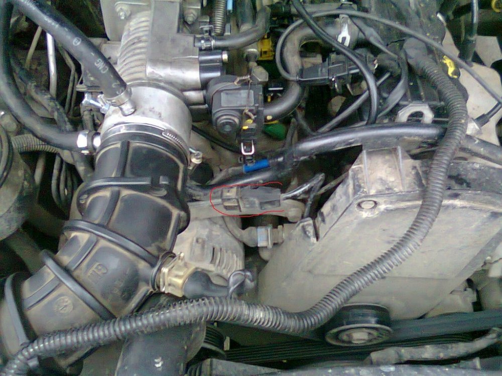

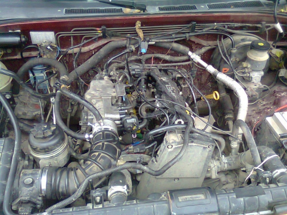

am si eu o problema: am gasit o mufa care nu intra nicaieri...stie cineva unde trebuie sa o bag? Vine de undeva de la distributie. Cred ca e mufa de la senzorul de turatie (de la arbore)

NU ma ajuta si pe mine nimeni? Oricine are motor 2.0 benzina, il rog sa imi spuna unde duce mufa aia din poza, sau daca vine un alt fir cu mufa pana la el unde ajunge firul respectiv. Daca face si niste poze e si mai bine.

Nu am desfacut capacul dar se vede clar ca sub capacul negru intraC26616814_6.thumb.jpg.307b62610ae94d38300f95aa68f15ca6.jpg

te referi la tabla aia?
la mine vad ca iese de la capacul de distributie, dar nu vad unde intra.
La tine nu se vede pe dedesupt daca nu cumva vine vreun fir pana in ea? Daca se vede zi-mi si mie unde duce firul ala.
Sub tabla acea intra ,mufa e chiar in fata ,cand schimb uleilu o sa intreb mecanicul ,parca arata si merge prea bine sa-mi bag nasul :))
Re: Am si eu Frontera Sport 2.0, benzina
Am mers pe fire si de la calculator si tot nu am gasit... Haotica instalatie electrica mai are...
a mea nu mai are tabla aia care era prinsa peste mufa. Dupa cum vad eu in poza mufa in care intra mufa mea e prinsa exact pe tabla respectiva.
Rog pe cineva sa se uite pe sub tabla sa imi zica traseul firelor. Cred ca se vede si fara sa o desfaceti.
