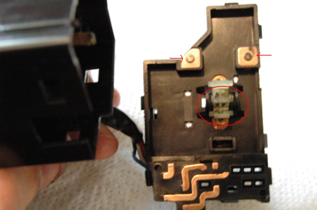

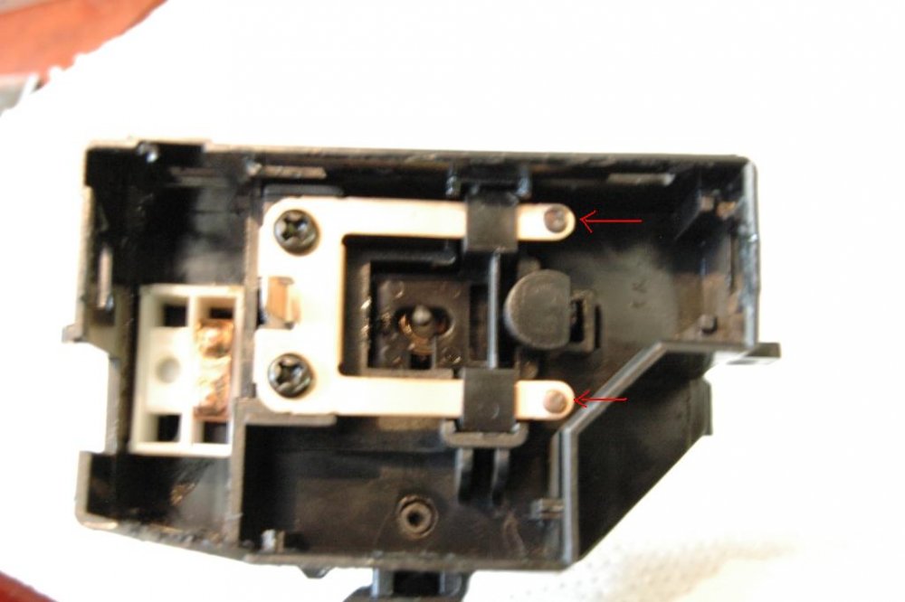

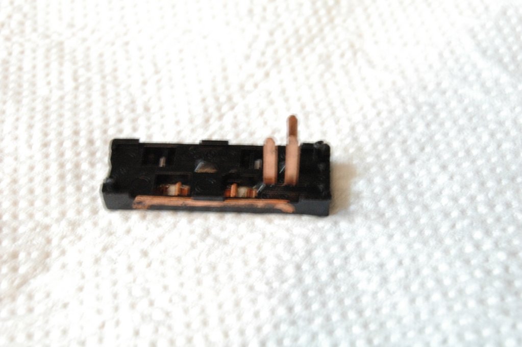

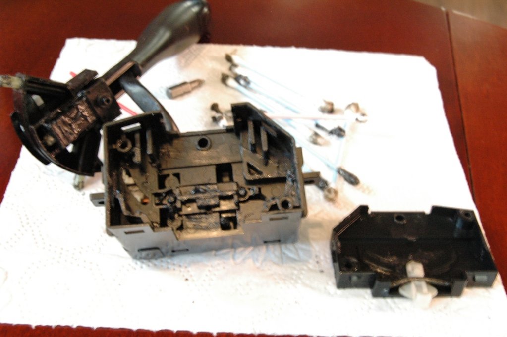

mac01 Postat Decembrie 30, 2012 Partajează Postat Decembrie 30, 2012 (editat) Re: L200 2.5 diesel - probleme pornire la rece Dupa pozitia clipsurilor se pare ca in interior sunt doua corpuri. Cu grija si cu multa rabdare se pot scoate. Problema este sa nu inceapa sa sara arculete, lamele, etc...la desfacere. Atentie mare, ca sa stii cum vin puse la loc. Editat Decembrie 30, 2012 de mac01 Link spre comentariu Distribuie pe alte site-uri Alte opțiuni partajare...
Cristaky Postat Decembrie 30, 2012 Autor Partajează Postat Decembrie 30, 2012 Re: L200 2.5 diesel - probleme pornire la rece Ai dreptate, sunt doua module. Am reusit sa desfac unul, insa nu e cel cu contacte, doar un arc si bratele din plastic, pt semnal stanga-dreapta, care in capete au cate un "pistonas" din plastic alb, ce pare sa sta asezat pe un arc. E multa vaselina peste tot, am sa las asa. Inchid la loc modulul 1 si ma apuc de modulul 2, cel cu contactele. Tine-mi pumnii :) Link spre comentariu Distribuie pe alte site-uri Alte opțiuni partajare...
mac01 Postat Decembrie 30, 2012 Partajează Postat Decembrie 30, 2012 Re: L200 2.5 diesel - probleme pornire la rece Stii cum se spune; "Cu rabdarea treci marea". Succes. Sa ne spui ce-ai rezolvat. Link spre comentariu Distribuie pe alte site-uri Alte opțiuni partajare...
Marse Postat Decembrie 30, 2012 Partajează Postat Decembrie 30, 2012 Re: L200 2.5 diesel - probleme pornire la rece De ce nu verifici contactele cu un aparat de masura? Scapai de migalit arculete... Scump si prost am tot vazut. Ieftin si bun NU EXISTA! :grin: Prahova 4x4 Link spre comentariu Distribuie pe alte site-uri Alte opțiuni partajare...
mac01 Postat Decembrie 30, 2012 Partajează Postat Decembrie 30, 2012 Re: L200 2.5 diesel - probleme pornire la rece Este destul de dificil dupa parerea mea. Trebuie sa stie fiecare fir in parte ce rol are. Ii trebuie o mica schema. Plus ca o revizie nu strica. Sigur sunt ceva probleme p-acolo. Link spre comentariu Distribuie pe alte site-uri Alte opțiuni partajare...
Cristaky Postat Decembrie 30, 2012 Autor Partajează Postat Decembrie 30, 2012 Re: L200 2.5 diesel - probleme pornire la rece Problema e ca sunt total pe langa subiect, am doua maini stangi. Dar am o mare virtute, rabdarea. Si mai nou, de cand am L200, inca una: curiozitatea :) Am reusit sa pun la loc primul modul, dupa ce prima data l-am montat gresit si nu mai mergea maneta stanga-dreapta. Arculetul trebuia impins in spate in momentul in care "capsam" capacul. Ma apuc de modulul doi. Aparat de masura nu am, si daca as avea, nu as sti sa-l folosesc :). Incerc rudimentar, doar mai este pana in 2013... Link spre comentariu Distribuie pe alte site-uri Alte opțiuni partajare...
Cristaky Postat Decembrie 30, 2012 Autor Partajează Postat Decembrie 30, 2012 Re: L200 2.5 diesel - probleme pornire la rece Gata, am finalizat lucrarea. Partea 2 din modul avea niste contacte "oxidate", le-am curatat si am montat totul la loc. Am incercuit in foto o piesa din plastic care statea inclinata pe o parte, nu stiu insa daca aceea e pozitia ei normala. Piesa aceea mica a cazut la un moment dat, norocul meu ca are un piciorus care te ghideaza cand trebuie sa o montezi la loc. Inevitabil, am rupt si un clips, deci acum am doar 10 bucati...mai usor de desfacut data viitoare :) Ma duc afara, la -12 grade, sa montez totul la loc... Link spre comentariu Distribuie pe alte site-uri Alte opțiuni partajare...
