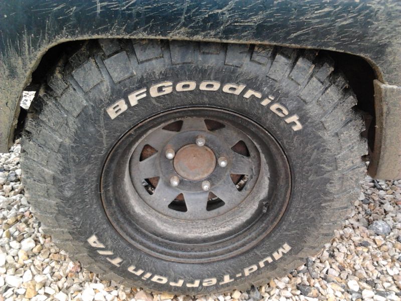

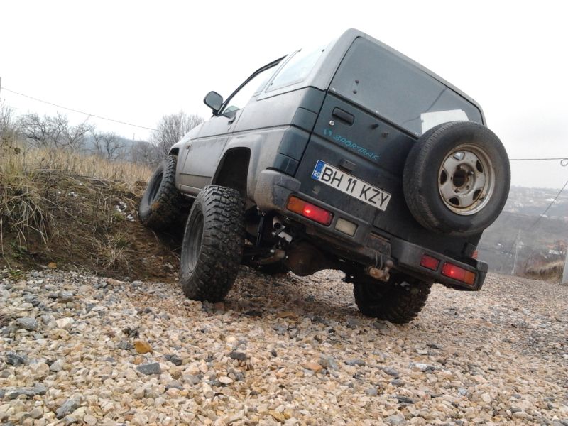

peter erno Postat Decembrie 27, 2012 Autor Partajează Postat Decembrie 27, 2012 Re: Daihatsu Sportrack,achizitie noua. Neavand timp suficient pentru masinile mele,am hotarit pana in primavara sa circul din cand in cand cu masina asa cum e,intre timp i-am facut un suspensionlift de 5cm sa intre cauciucurile de 31,decupat din bara fata ,sa se intoarca janta de 8J,fara a freca.Intre timp am facut rost de bord nou,caseta directie,stopori spate pe caroserie,si ornamente plastic aripa. Ca si in topicul deschis de mine ,,toyota no lux reloaded,, incep de a proiecta si executa un bumper fata ,cu suport troliu,si bumper spate din tabla de 3mm . http://modificari4x4.blogspot.ro/ relatii la tel 0723013231 peter.erno@yahoo.com Link spre comentariu Distribuie pe alte site-uri Alte opțiuni partajare...

peter erno Postat Ianuarie 8, 2013 Autor Partajează Postat Ianuarie 8, 2013 Re: Daihatsu Sportrack,achizitie noua. Salut ceva detali despre suspensionlift?Mersi. Pe fata am strans din suruburile de la capatul barei de torsiune incat sa ridice 5 cm si sa ramana extensie inca 5-6 cm.Pe spate am un set de lamelare compuse din o singura bucata de foaie ,dar groasa la mijloc de 1.5 cm,si o foaie scurta montat invers cu bolta in jos pe care la nevoie se culca cel mare. Simplu,cel de jos l-am intors,masina devenind putin mai rigida dar sa inaltat si spatele cu 5 cm. Pe spate am scimbat amortizoarele cu doua bilstein uri mai lungi,cu o extenmsie pana in 70 cm Am dat la taiat cu jet apa piese pentru cercei revolver,fiind amortizoarele permit o cursa lunga. Revin cu detalii cand le am gata montate. http://modificari4x4.blogspot.ro/ relatii la tel 0723013231 peter.erno@yahoo.com Link spre comentariu Distribuie pe alte site-uri Alte opțiuni partajare...

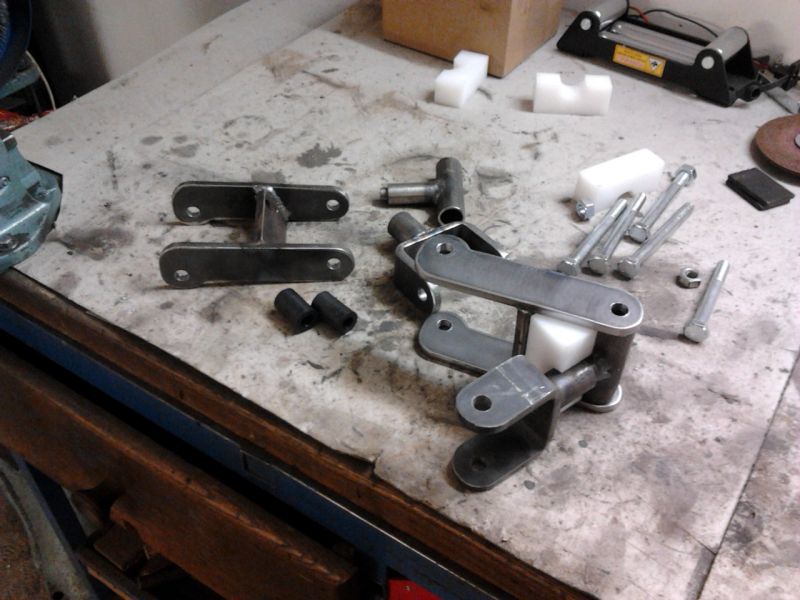

peter erno Postat Ianuarie 29, 2013 Autor Partajează Postat Ianuarie 29, 2013 Re: Daihatsu Sportrack,achizitie noua. Am inceput sa proiectez,si nu numai,am si debitat piesele,si am strunjit cele circulare,pentru cercei revolver,care va ajuta coborarea puntii la flexare cumai mult de 20 cm. din start fac doua seturi,va fi modelul rotativ,cu tampon elastic.Ideea de baza am luat de pe Revolver Shackles. Din pacate,sau mai bine zis e totusi bine,atelierul e ocupat,lucrez la un new look la un Vitara,masinile mele nu au prioritate. http://modificari4x4.blogspot.ro/ relatii la tel 0723013231 peter.erno@yahoo.com Link spre comentariu Distribuie pe alte site-uri Alte opțiuni partajare...

peter erno Postat Ianuarie 29, 2013 Autor Partajează Postat Ianuarie 29, 2013 Re: Daihatsu Sportrack,achizitie noua. Interesant eu unul astept cu nerabdare sa vad ce iese pentru ca si eu as mai face ceva pe spate. Spatele masini e destul de rigida ,am o rezerva foarte mare din amortizoare,in forma asta numai din Revolvere pot scoate o flexare mult mai mare,iar fiind am o singura foaie mai masiva ,doar modelul rotativ va functiona la maxim. http://modificari4x4.blogspot.ro/ relatii la tel 0723013231 peter.erno@yahoo.com Link spre comentariu Distribuie pe alte site-uri Alte opțiuni partajare...

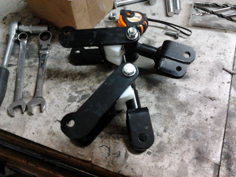

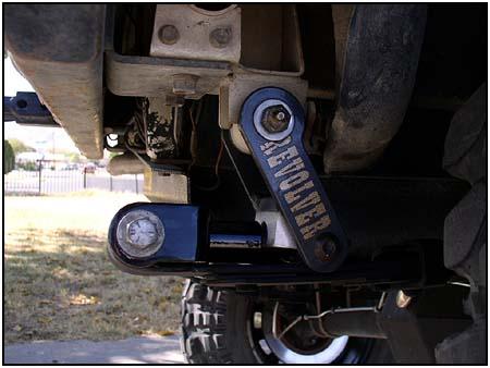

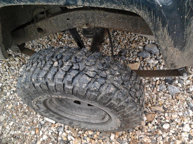

peter erno Postat Februarie 8, 2013 Autor Partajează Postat Februarie 8, 2013 (editat) Re: Daihatsu Sportrack,achizitie noua. Am o zi libera,sambata montez revolver shackles,sunt aproape gata,vopsite ,ansamblate. Sper sa iasa cum e pe prima imagine. Editat Februarie 8, 2013 de peter erno http://modificari4x4.blogspot.ro/ relatii la tel 0723013231 peter.erno@yahoo.com Link spre comentariu Distribuie pe alte site-uri Alte opțiuni partajare...
air_wolf Postat Februarie 10, 2013 Partajează Postat Februarie 10, 2013 (editat) Re: Daihatsu Sportrack,achizitie noua. imi plce cum lucrezi si-mi plac ideile. :br cit te-a dus setul de revolver? e bine ca le folosesti. cum le pui? spre mijlocul masinii sau spre capatul sasiului? eu pe fata le voi pune spre mijloc, ca sa nu le dau peste cap sau rupe. pini gresabili? Editat Februarie 10, 2013 de air_wolf The Climber - V6 4runner 1st gen. on 31x11.5x15 TSL SX, T-Max 9500 4x4MANIA is where we are !!! “ It doesn't matter how slowly you go, as long as you don't stop. ” — Confucius. Link spre comentariu Distribuie pe alte site-uri Alte opțiuni partajare...
peter erno Postat Februarie 11, 2013 Autor Partajează Postat Februarie 11, 2013 Re: Daihatsu Sportrack,achizitie noua. Revolvere testate,functioneaza perfect.Le-am facut fara gresare,merge pe bucse poliamida,permite o flexare a masinii de 45-50 cm Air-wolf,le pot face si cu punct gresare,peste cap nu se da,are limitatoare,se deschide de la 60 pana 160 de grade,respectiv cursa balamalei de la 11 cm la 26 de cm http://modificari4x4.blogspot.ro/ relatii la tel 0723013231 peter.erno@yahoo.com Link spre comentariu Distribuie pe alte site-uri Alte opțiuni partajare...
