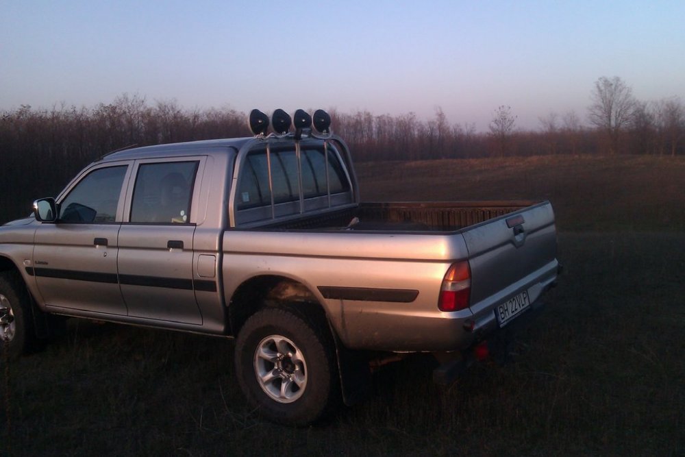

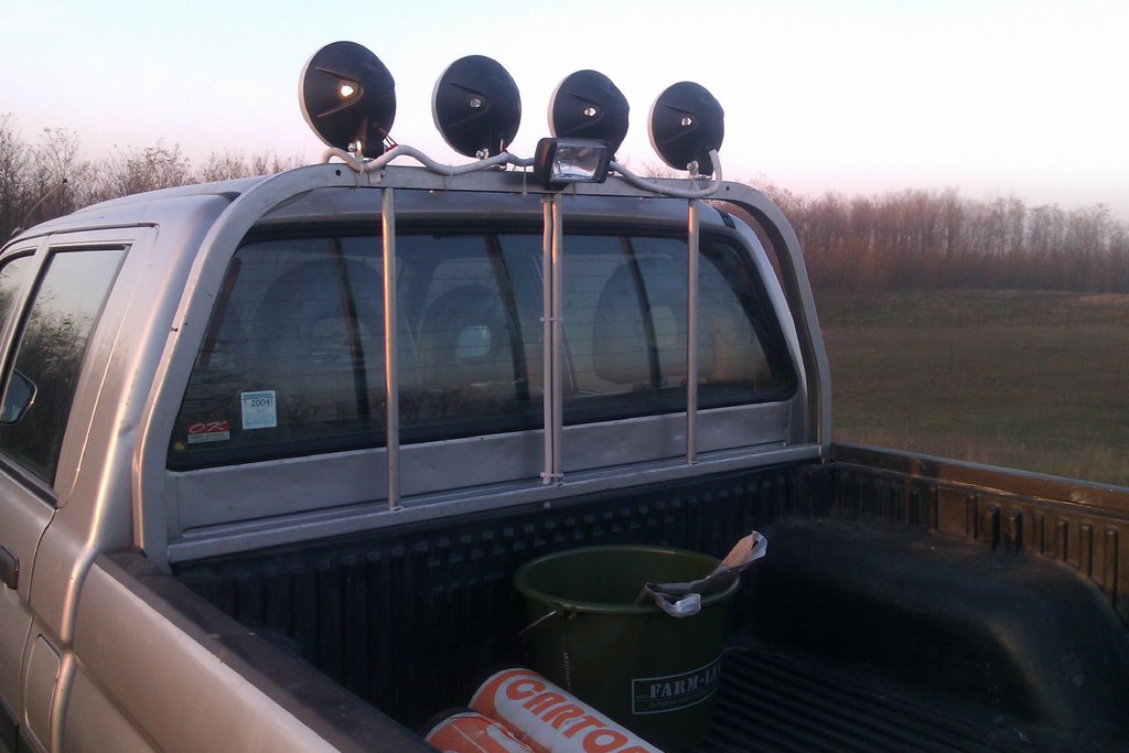

petricaflorianioan Postat Noiembrie 20, 2012 Partajează Postat Noiembrie 20, 2012 Al meu L 200 este din 2002,si este un model simplu de baza. In spatele lunetei are un grilaj de fabrica ,sudat de bena.S-ar putea sa ma incurce la punerea hardtopului?sau exista un model care sa il acopere? Link spre comentariu Distribuie pe alte site-uri Alte opțiuni partajare...
noroc24 Postat Noiembrie 21, 2012 Partajează Postat Noiembrie 21, 2012 Re: vand hardtop Mitsubishi L200 SH Al meu L 200 este din 2002,si este un model simplu de baza. In spatele lunetei are un grilaj de fabrica ,sudat de bena.S-ar putea sa ma incurce la punerea hardtopului?sau exista un model care sa il acopere? grilajul acela ar fi trebuit sa fie prins cu suruburi...nu inteleg ce cauta sudura acolo. Eu unu sunt absolut sigur ca te incurca, dar poti urca o fotografie sa ne dam cu parerea . Link spre comentariu Distribuie pe alte site-uri Alte opțiuni partajare...
petricaflorianioan Postat Noiembrie 22, 2012 Autor Partajează Postat Noiembrie 22, 2012 Re: vand hardtop Mitsubishi L200 SH Link spre comentariu Distribuie pe alte site-uri Alte opțiuni partajare...
JurasikMan Postat Noiembrie 22, 2012 Partajează Postat Noiembrie 22, 2012 Re: vand hardtop Mitsubishi L200 SH Pune flexul pe el si da-l jos. Dupa aia finisezi taietura , dai cu grund , dai cu vopsea si il carosezi. Link spre comentariu Distribuie pe alte site-uri Alte opțiuni partajare...
Astral Postat Noiembrie 22, 2012 Partajează Postat Noiembrie 22, 2012 (editat) Re: Montaj hard-top ? Da, acel grilaj trebuie desfiintat.....La fel am facut si la Mazda BT-50, dubla-cabina, pe care am avut-o...... Este necesar sa dispara pentru ca altfel hard-topul nu se poate fixa pe acea latura a benei, asa cum se fixeaza pe cele laterale. La unele masini acel grilaj este fixat cu suruburi, deci este demontabil......Verifica cum e la ta, inainte sa pui flexul..... La Mazda nu s-a putut decat cu flexul.... Editat Noiembrie 22, 2012 de Astral REGULAMENT FORUM CLUB 4X4 Rescue 4x4 & MyTrip Link spre comentariu Distribuie pe alte site-uri Alte opțiuni partajare...
albinaru Postat Noiembrie 23, 2012 Partajează Postat Noiembrie 23, 2012 Re: Montaj hard-top ? La mine nu a fost nevoie sa-l dau jos. L-am "subtiat" doar putin cu flexul, apoi, grund si vopsea. Fericirea este simpla ... depinde cat de simplu poti sa fi! Link spre comentariu Distribuie pe alte site-uri Alte opțiuni partajare...
petricaflorianioan Postat Noiembrie 23, 2012 Autor Partajează Postat Noiembrie 23, 2012 Re: Montaj hard-top ? Prima data sa găsesc hardtop la bani buni.....apoi sa ma gândesc ce fac cu proiectoarele si pe ce le voi monta,căci am mare nevoie si de ele in teren. Surub nu are,numai sudura..si încă profi. Link spre comentariu Distribuie pe alte site-uri Alte opțiuni partajare...
