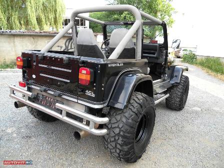

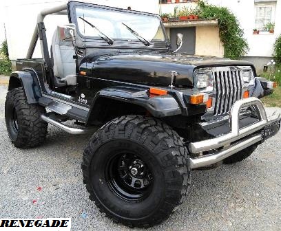

Mud Monster Postat Noiembrie 25, 2012 Partajează Postat Noiembrie 25, 2012 Salutare tuturor, pe langa un Nissan Y60 si un Samurai, m-am ,,pricopsit" de curand si cu un YJ 4.0:sc e primul Wrangler pe care-l am de aceea postez aici pentru ca am ceva nelamuriri... masina a fost pregatita in Germania, nu pentru offroad extrem si nici n-a cunoscut prea mult noroiul. are kit de inaltare, amortizoare, flanse la roti, dar ce roti:grin:35/14,5/15 pitbull crawler !!! n-am de gand sa fac offroad extrem cu ea dar parca nici s-o tin doar sa ma plimb pe bulevard nu-mi convine. de aceea as vrea sa stiu care-i sunt limetele vis-a-vis de puntile care le are si pe care nu resusesc sa le identific. poate reuseste cineva sa ma lumineze.... ieri am scos-o sa-i fac botezul, intr-o mica plimbare pe coclauri, JCI PLAY editia 4 si s-a descurcat destul de bine pana la un moment dat cand aveam cel mai mult nevoie de ea:ang4 dupa ce am cuplat 4X4 de mai multe ori si apoi decuplam, tot palpaia in bord becul care indica faptul ca este cuplat iar ea de fapt era pe 4X2. se tot aprindea se tot stingea pana cand incercand sa cuplez iar pe greu, fata n-a mai cuplat:we cardanul se invarte, deci nu-i problema mecanica (sper), zgomote ciudate nu s-au auzit, dar nici ca mai vrut sa cupleze.... o fi ceva electric, o fi ceva vacumatic, nu stiu, asa ca rog pe cineva sa ma lamureasca:pl atasez si cateva poze cu ,,animalul" pentru eventuale lamuriri vis-a-vis de punti:wink: multumiri Daca poti visa la orice, ar trebui sa poti ajunge oriunde ! Link spre comentariu Distribuie pe alte site-uri Alte opțiuni partajare...
