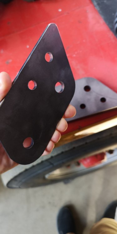

maxim007 Posted November 30, 2018 Share Posted November 30, 2018 Re: conversie, arcuri de yj pe sami Buna, Vad ca nu s-a mai discutat demuuulllttt despre aceasta conversie de arcuri YJ pe Samurai... Sa inteleg ca in Romania (sau chiar Europa) nu e asa populara aceasta conversie ca si in SUA? Eu sunt in curs de realizare acuma la o astfel de conversie, si pana acuma am "facut" partea de prindere de pe sasiu ale arcurilor... intrebarea e pentru cercei, se merita sa se faca "Missing Link" sau e destul cercei "bone shackle"? - adica merita efortul de a lucra mai mult pentru a face missing link, sau si stock flexeaza destul? masina o sa fie echipata cu un minim 31x10.5.15 silverstone, daca nu chiar 33''... ce fac, incerc sa "plagiez" kitul de la Dr.Z care mi se pare mie cel mai accesibil la facut...am si luat legatura cu ei pentru a'mi vinde macar schitele, si bineinteles am primit raspunsul multasteptat...NO!!! :) si in consecinta m-am apucat sa le fac eu... daca are cineva mai multe informatii legate de astfel de conversii, as fi recunoscator de a le impartasi aici...si cu altii. Multumesc. Link to comment Share on other sites More sharing options...
minitehnicusro Posted December 1, 2018 Share Posted December 1, 2018 (edited) Re: conversie, arcuri de yj pe sami Salut, Am implementat sistemul la un numar mare de Samuraie, unele se dau in campionat la Standard A. Tot ce este mai jos este pentru suspensia spate ! Nu este imposibil de montat arcurile de Wrangler pe puntea fata, dar complicatiile tehnice sunt mult prea marei pentru sporul de performanta. Pentru puntea fata, un RUF bine facut este arhisuficient. Este indicat sa folosesti arcurile de Wrangler cu 5 foi. Nu ai nevoie de cercei Missing link, cei clasisci de 12-13cm sunt suficienti, flexul este suficient de mare. O sa ai nevoie de bucse de poliuretan la prinderea cerceilor pe sasiu, cele de cauciuc crapa dupa primele iesiri. Trebuie sa fabrici alte talpi pentru ca arcurile de Wrangler sunt mai late si nu se potrivesc in gauri. O sa trebuieasca sa limitezi cu 4-5cm cursa puntii, in configuratia standard se dau arcurile peste cap. La prinderea pe sasiu, amortizoarele este bine sa le montezi pe o bara de relocare, dar exista si versiunea pentru prinderile originale. Trebuie modificat traseul evacuarii, pentru ca interfereaza cu amortizorul din stanga. Exista de cumparat online in .ro kituri complete de montaj, daca te plictisesti de taiat si sudat fiare. Edited December 1, 2018 by minitehnicusro 3x Suzuki Jimny 1x Suzuki Samurai Dacia DoubleCab 4x4 Link to comment Share on other sites More sharing options...
