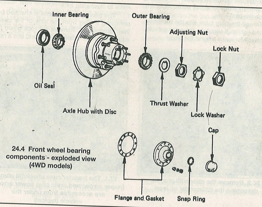

Da' n-am prea inteles, este un inner bearing si un outer bearing. Preturile orientative se arata cam picante.
A desfacut cineva un asemenea butuc sa stie?
Trebuie sa le schimbi pe amandoua,dar prima data verifica cuplajul sau TRANSFER BOX-UL ,asa cum a spus MAD MADI.
Zgomotul apare numai pe o parte si numai cand esti cuplat in 4x4 ,chiar si 4x2,atunci cand s- a instalat praful ,nisipul sau alta mizerie si nu mai este suficienta vaselina.

Cine stie cum este alcatuit butucul de Hilux?
Vezi daca iti foloseste asta:
...si link-ul asta :
http://www.hiluxsurf.co.uk/showthread.php?t=11267

Pai bucsa se vede pana ajung la rulmenti.Poate din cauza ei este planetara asa lejera. Daca bucsa este uzata inseamna ca si rulmenti sunt plini de noroi nu?
