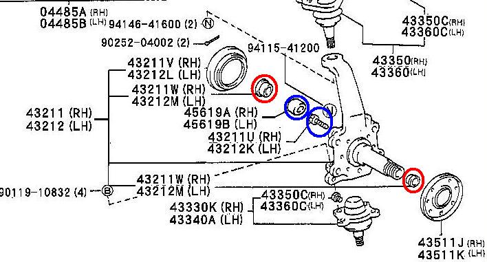

Cleo Postat Ianuarie 6, 2013 Partajează Postat Ianuarie 6, 2013 Re: Zgomot ciudat Da , am punte fata cu brate independente. Planetera este "sloboda" adica are joc spre partea dinspre roata. Poate fi si bucsa aceea de bronz sau nu mai ea. Zgomotul este tare, strident, la fiecare rotatie, intr-un anumit punct (probabil o bila). Dat fiind anotimpul nu pot bloca un garaj in asteptarea pieselor de aceea ma gandesc care ar putea fi piesele implicate.Daca le comand pe original nu le mai pot returna. Bucsa de bronz este una sau sunt doua? Zgomotul s-ar putea sa fie numai de la bucsele de bronz ,cum spui tu ,dar s-a rputea sa fie si de la front main hub seall ,daca se dezintegreza se duc si rulmentii,sau de la toate la un loc. Front main seal foto Postez o fotografie in care, cu rosu. ai marcate bucsele de bronz(,doua)inner si outer: Daca bucsele s-au dus atunci trebuie sa fi atent la large rubber seal,distrugerea lui duce la distrugerea bucselor,din cate stiu. Sa ma scuzi ca nu stiu sa spun in romaneste,mecanica mea este in romglish :grin: Sunt roman si ca roman ma socot buricul pamantului.Ca daca n-as fi roman n-as fi nimic.Nu ma pot imagina francez, englez,german,adica nu pot extrapola substanta spiritului meu la alt neam.Sunt roman prin vocatie,ca altfel nu pot sa ies. Link spre comentariu Distribuie pe alte site-uri Alte opțiuni partajare...
albinaru Postat Ianuarie 6, 2013 Autor Partajează Postat Ianuarie 6, 2013 Re: Zgomot ciudat De obicei asa se intampla, se duce semeringul (oil seal) apoi ce vine mai aproape, in cazul nostru bucsile de bronz si rulmentul dintre ele, eventual rulmentii din butuc. Multumesc pentru reprezentarea grafica , m-ai facut sa inteleg perfect! Fericirea este simpla ... depinde cat de simplu poti sa fi! Link spre comentariu Distribuie pe alte site-uri Alte opțiuni partajare...
