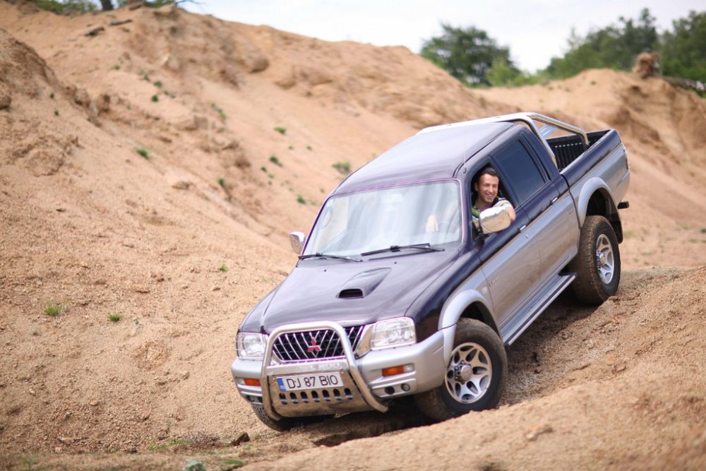

Salutare tuturor!
Fiind prima mea postare din sectiunea pentru L200 am sa adaug si vreo doua poze pentru a-mi prezenta masina. Este un L200 din 2002, a carui proprietar fericit sunt din luna martie a acestui an. Dupa cateva mici investitii in ea sunt foarte multumit de ea.
Din pacate acum cu prima zapada am aflat ca anvelopele M+S nu inseamna ca sunt neaparat de iarna si am cam chinuit-o prin niste troiene de zapada. Am reusit sa-i rup cureaua de la servo asa ca m-am hotarat sa le schimb pe toate (in afara pe cea de distributie). Nu sunt mare cunoscator in ale mecanicii dar nici pe langa nu as spune ca sunt. A incercat cineva sa le schimbe singur? Sa stau mai bine cuminte si sa o duc la mecanic sa le schimbe?

Frumoasa masina, s-o stapanesti sanatos!
