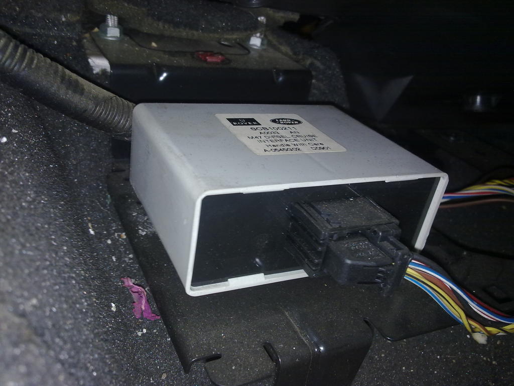

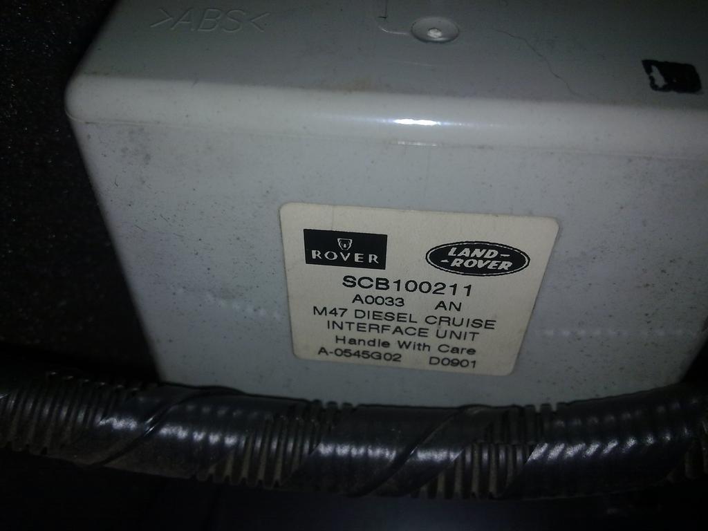

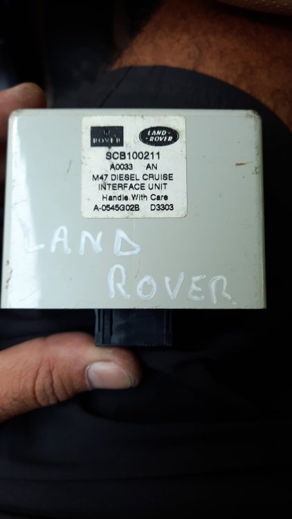

E cineva care are un TD4 cu cruise control si ne poate spune si noua ce module sunt conectate si unde ?
O sa incerc sa fac niste poze in seara asta, ambele Td4 au Cruise Control.
L.E. : si-acum, minunile LR...
Cruise Control unit de pe masina sotiei.
In 2-3 zile o sa fac poze si la al meu.
Am gasit asa ceva :
SCB100201 , pentru KV6. Ai idee daca merge la TD4 sau trebuie sa caut alta ?
SCB100201 este doar interfata pentru Cruise Control-ul de pe KV6. Trebuie sa cauti SCB100211 (sau SCB100212)
Re: Cruise control Freelander td4
Merci mult. Din pacate azi nu sunt cu masina. Priza masinii e la fel si la mine si din cate tin minte modulul e SCB 100211; dar ma uit mai atent cand ajung acasa.
aa.. acum m-am uitat mai bine la poze. Vad ca firul care intra in modul nu e cel imbracat in furtun negru. Eu acolo am infipt modulul.. sper ca nu l-am stricat
Editat de constantinescuv
2001 Freelander TD4
Nu ti s-a parut nimic ciudat cand ai vazut ca sunt mufe diferite? Sper ca nu l-ai lasat mufat, cablajul ala ajunge pina in gestiunea cutiei de viteze!
Hm.. ba da; mi s-a parut ciudat. Dar am vazut ca par sa se potriveasca. L-am lasat mufat; dar n-am mai miscat masina. Maine sper sa prind putin timp sa mai sap sub covorase ca sa gasesc mufa buna. Sper doar ca n-am ars nimic . Recunosc ca m-am grabit aiurea.

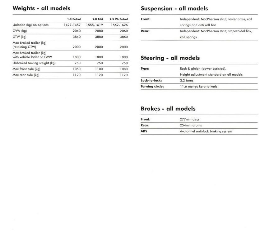

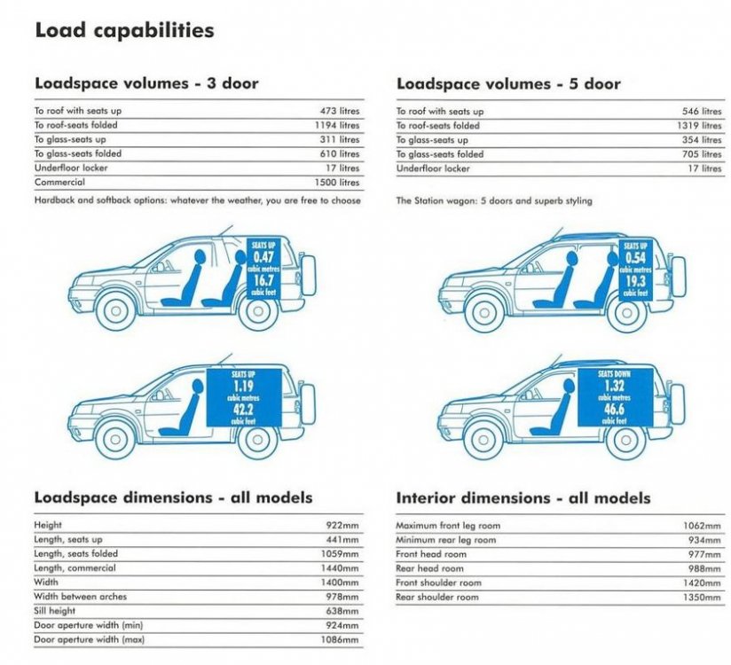

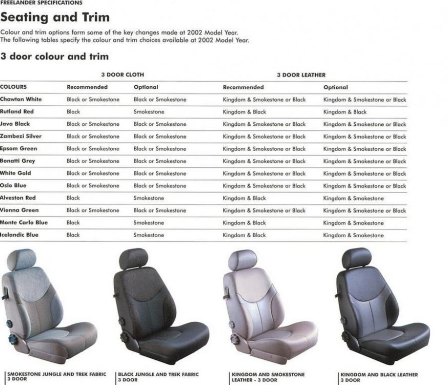

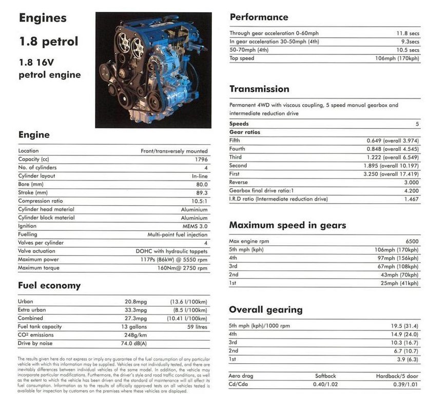

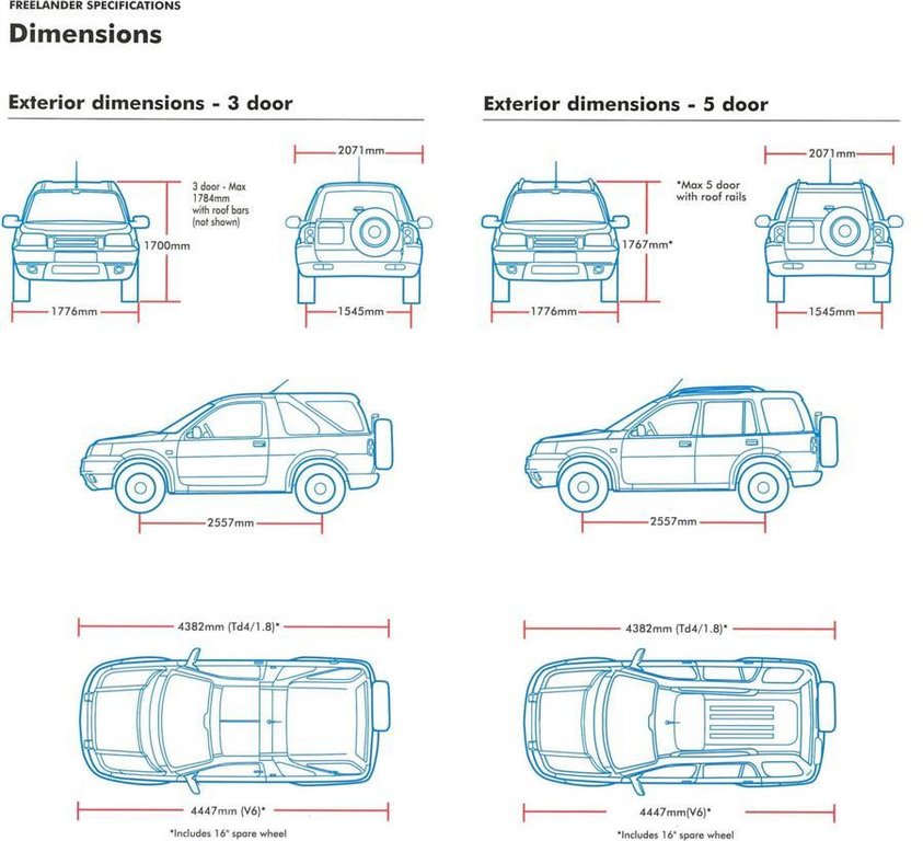

Freelander Sales Brochure and Specification.
Precizez ca informatiile din brosuri au rol informativ si nu contin absolut toate datele.
2001 part 1
Editat de DKW
Re: Freelander Sales Brochure and Specification.
2001 part 2
Editat de DKW
2001 part 3
Editat de DKW
2004 part 1
Editat de DKW
2004 part 2
2004 part 3

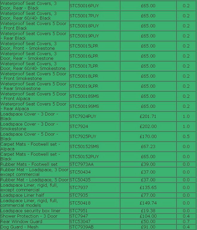

  • 4 săptămâni mai târziu...

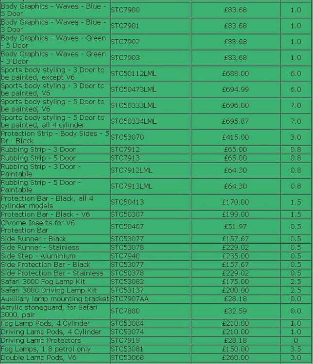

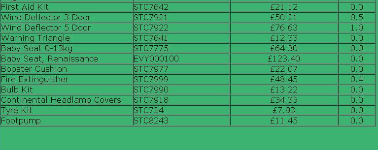

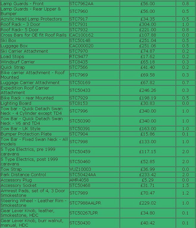

Accesorii aditionale, lista cu coduri.
Sursa: myfreelander.co.uk
Editat de DKW

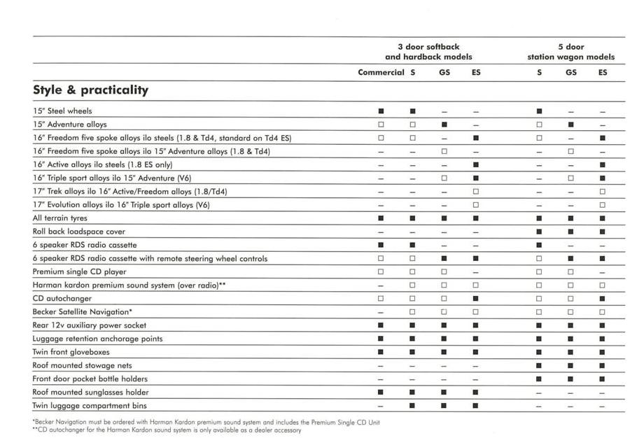

Unde pot sa gasesc si eu dotarile la masina mea? Este freelander SERINGETI S,din 2006?
Eu am tapiserie din piele cu alcantara si vad ca nu apare pe nicaieri.
Daca ai actele originale, poti afla varianta de echipare,E/ES/SE/HSE/etc, este o fisa de precomanda a masinii pe care sunt bifate toate optiunile inclusiv cele la care s-a renuntat din echiparea masinii. Cum masina ta a trecut pe la un reseller, nu cred sa ai acea fisa...
Nu,nu am acea fisa.Ciudat este ca masina are decat S pe aripa,fara E si totusi are trapa si tapiserie cu alcantara.Cd-ul cred ca este original si nu a avut magazie(oricum l-am schimbat primul).Lipseste pilotul automat,incalzirea in scaune? webasto si incalzirea pt parbriz.In rest,nu stiu ce ar putea sa mai abia.
Ma gandesc sa nu cumva sa fi montat scaunele si bancheta spate dupa? Si nu am tweetere in fetele de usi,decat in dreptul oglinzilor.
Si mai am o intrebare:pe consola centrala,sub butoanele de trapa si geam spate,mai am 2 butoane false.Alea la ce ar fi folosit?
As vrea sa o fac HSE:grin:
Tweet-erele sunt doar in portierele fata = standard.
Cruise Control la cutie manuala = doar pe HSE si la cerere.
Incalzire in scaune (+butoanele de comanda) = la cerere.
Webasto = la cerere.
Incalzire in parbriz = la cerere.
Pentru a o aduce la nivel de echipare HSE o sa te cam scarpini in buzunare, adanc! :grin:
