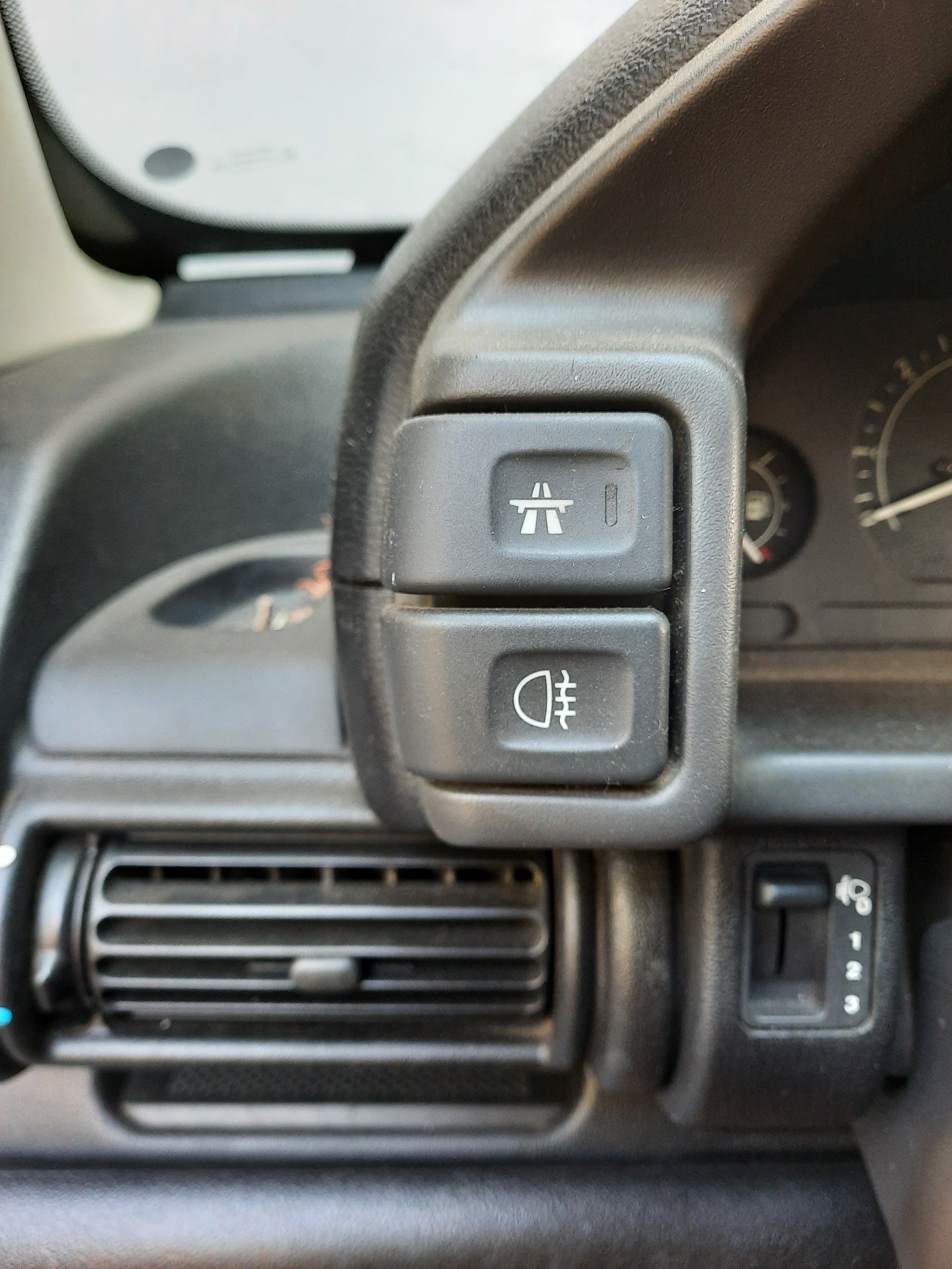

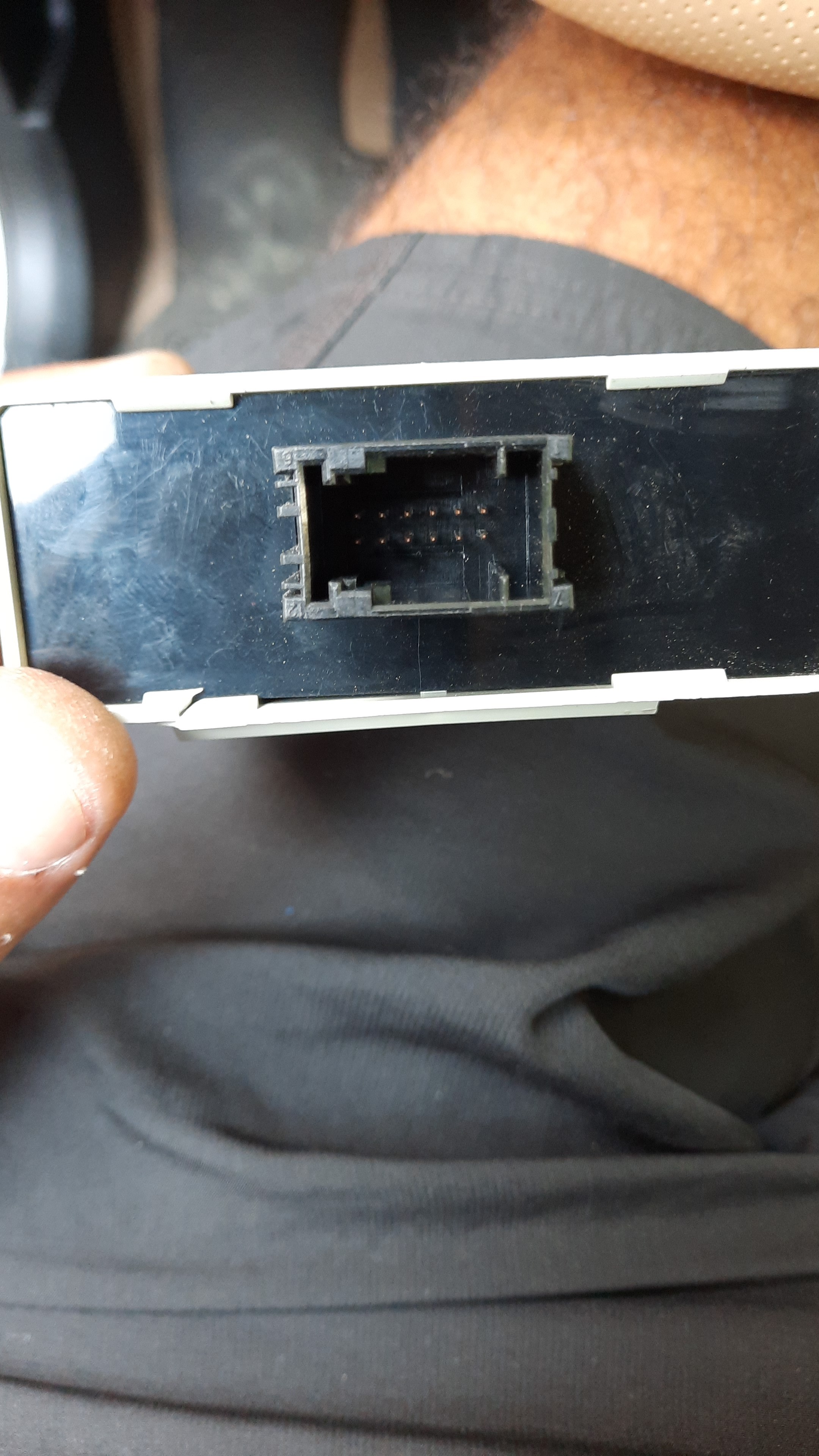

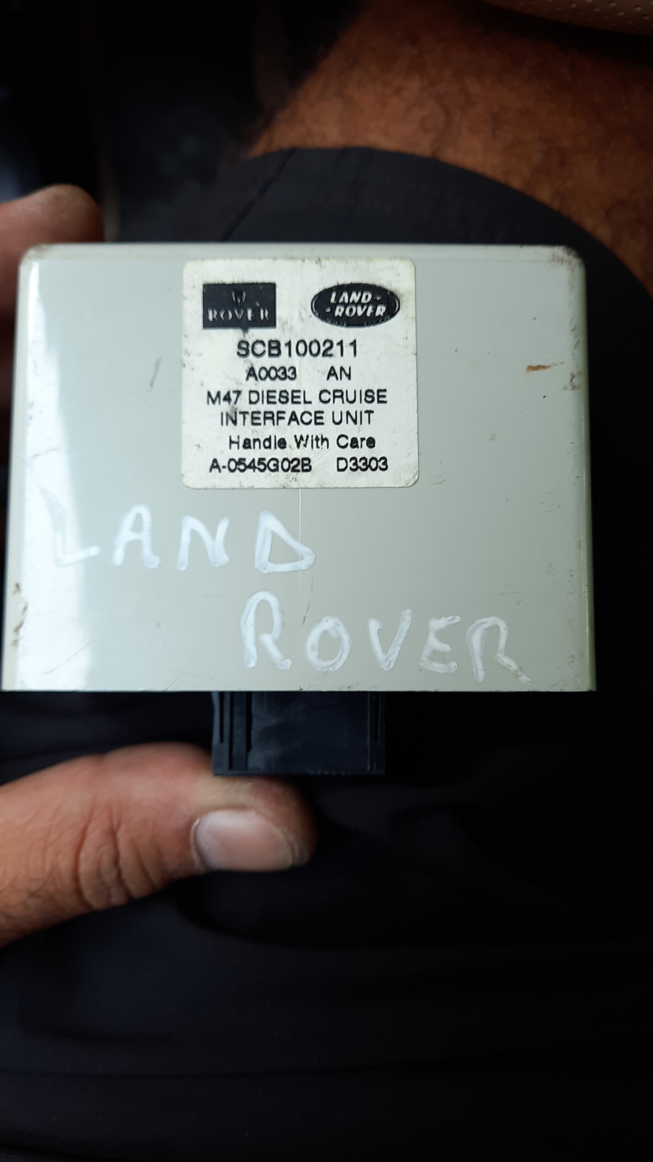

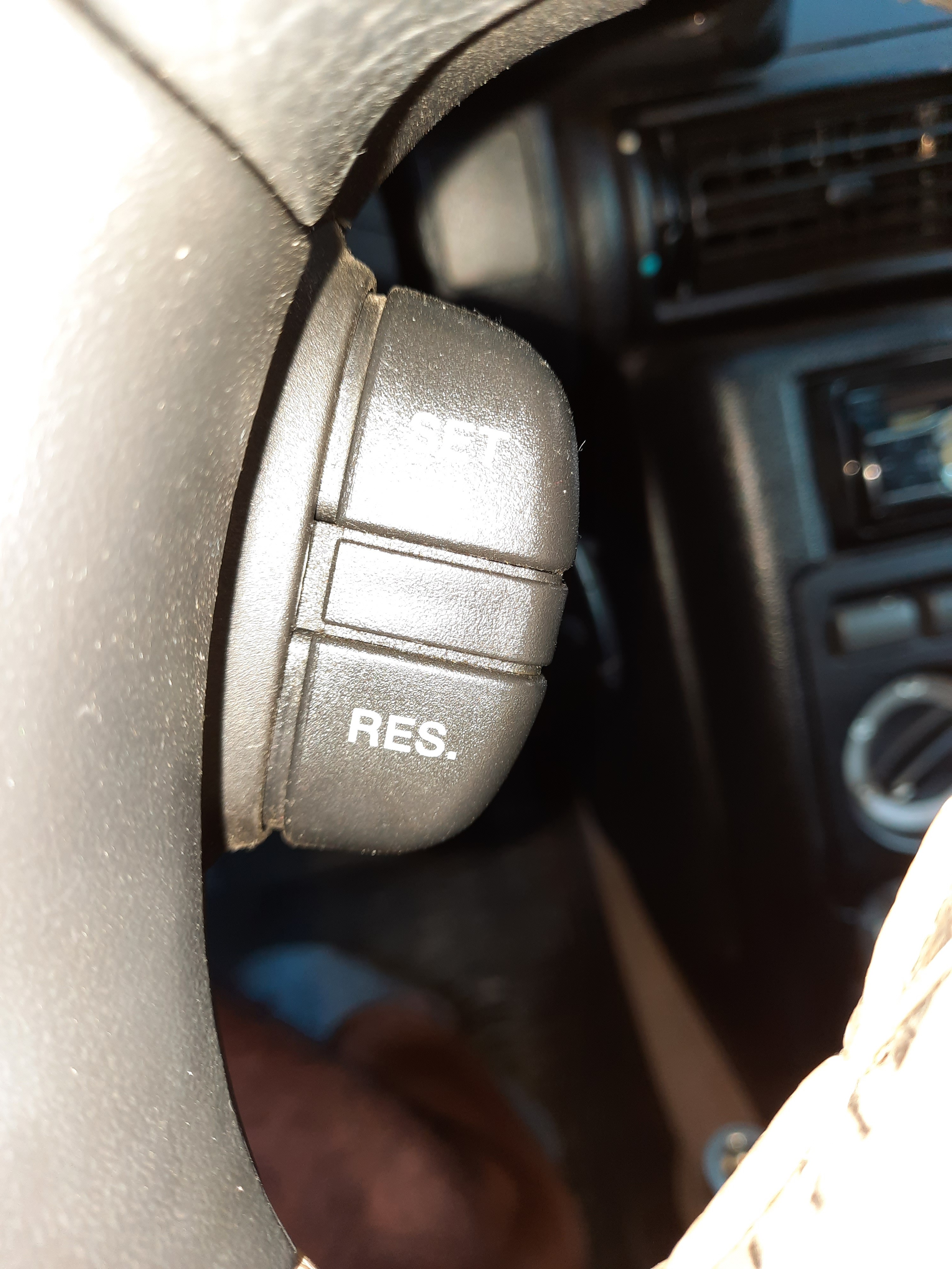

B39ARV Postat August 18, 2021 Partajează Postat August 18, 2021 A-ti dat-o de gard rau, o dati din cruise control in scaune incalzite si invers . hai sa va spun eu cum sta treaba 1 - montare buton autostrada , se monteaza la masinile care nu sunt facelift deasupra la butonul de ceata spate , vezi poza , acolo gasiti un buton fals iar in spatele lui mufa , daca nu este mufa acolo renuntati la idee nu are rost sa va complicati . 2 - scoateti airbagul volan si acolo gasiti sub el un cablu liber unde se monteaza padelele de reglare viteza vidupa care se decupeaza carcasa spate volan si se monteaza acele padele exact ca cele pentru volum , vezi poza. 3- dedesuptul scaunului din dreapta indiferent de masina europa sau anglia gasiti un decupaj in mocheta iar sub el o mufa libera unde se monteaza calculatorul de cruise control , pentru masinile manuale trebuie scb100211 iar pentru automate scb100212 vezi poza . 4- se porneste motorul , se accelereaza la o viteza peste 30 km , se apasa butonul autostrada moment in care se va aprinde martorul cu autostrada in bord dupa care cand ajungeti la viteza dorita apasati set de pe padelele volanului iar pilotul este activat , moment in care va puteti juca din padele cu viteza masinii , set creste viteza , res scade viteza . 5 - la apasarea butonului autostrada sau a uneia dintre pedalele frana sau ambreiaj pilotul se va decupla . 6- sfarsit poveste , asa se face o descriere completa daca stiti despre ce vorbiti ,nu mufe scaune si alte balarii de genul de se apuca bietul om sa cupleze pilotul la mufa de incalzit scaunul:br Link spre comentariu Distribuie pe alte site-uri Alte opțiuni partajare...

ismetoz Postat August 20, 2021 Partajează Postat August 20, 2021 E posibil sa nu fie cablajul sub scaun de pasager ptr acel modul?Parca la maşina mea nu e. sau nu am putut gasit eu Link spre comentariu Distribuie pe alte site-uri Alte opțiuni partajare...
