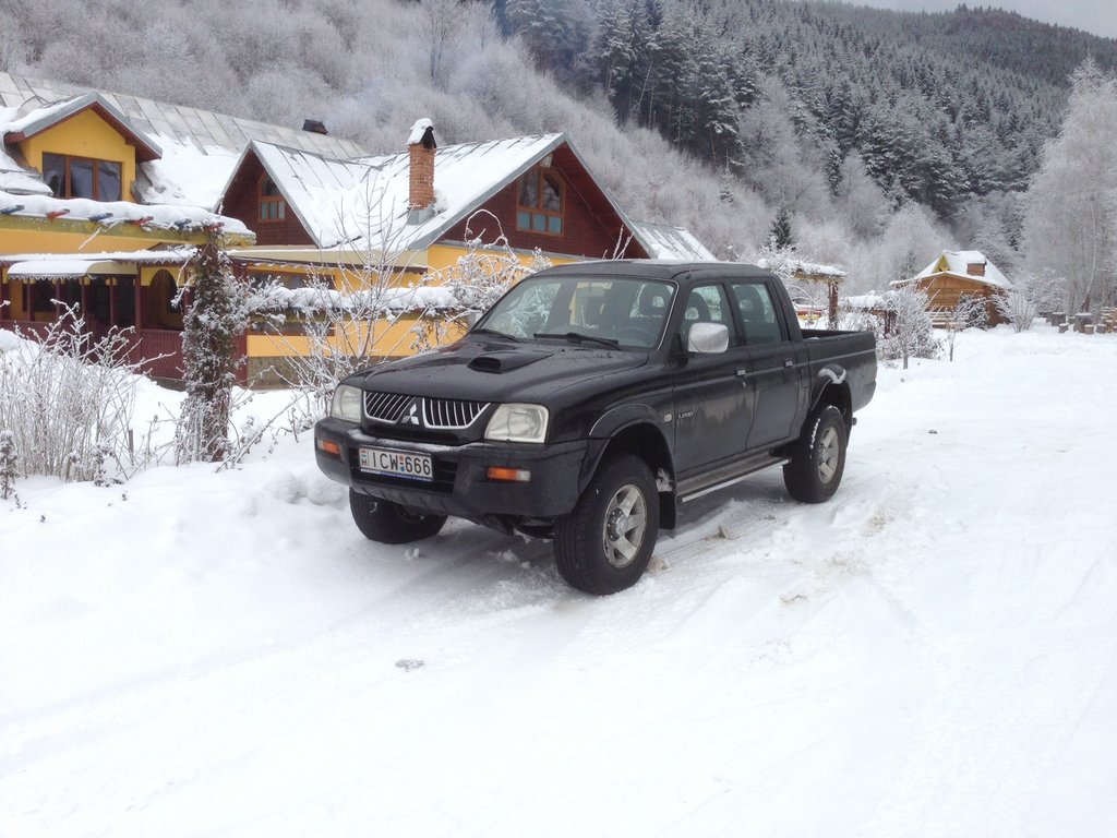

alexbikerul Postat Ianuarie 1, 2013 Partajează Postat Ianuarie 1, 2013 (editat) sunt proaspat posesor de l200 an fab 2002 116 cp....foarte incantat de masina am si eu cateva intrebari: care e diferenta dintre super select si easy select sau cv de genu... ce bara as putea sa ii pun...pe fata daca stiti pe cineva care face.... si daca (se merita) merita sa ii iau chit de inaltare... masina a primit anvelope noi bfg at 265/75/16 este foarte legata masina nu bate nu troncane.....dar consumul e cam mare....undeva la 16 17 mers in oras si in afara .....cred ca are o problema undeva ....are filtre noi ulei nou....nu vad unde ar fi problema....nu scoate fum absolut deloc.....daca incepe sa traga mai tare dupa 2500 de ture Editat Ianuarie 1, 2013 de Astral http://forum.club4x4.ro/showthread.php?50746-Dictionar&p=613631&viewfull=1#post613631 mitsubishi l200 patrol y60 2,8 patrol y60 4,2 Link spre comentariu Distribuie pe alte site-uri Alte opțiuni partajare...
