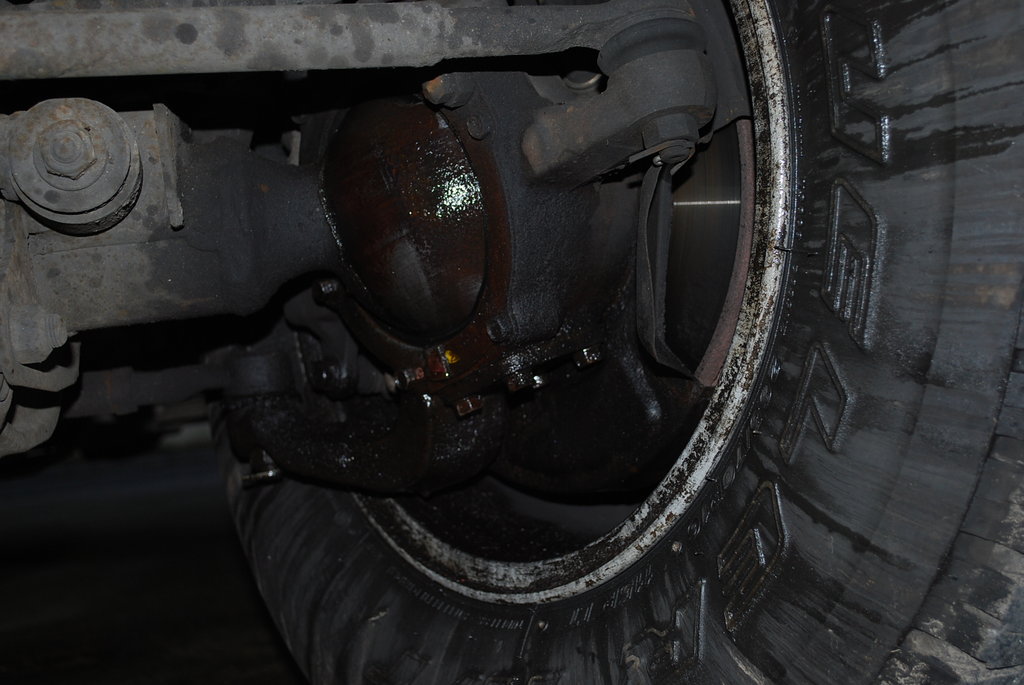

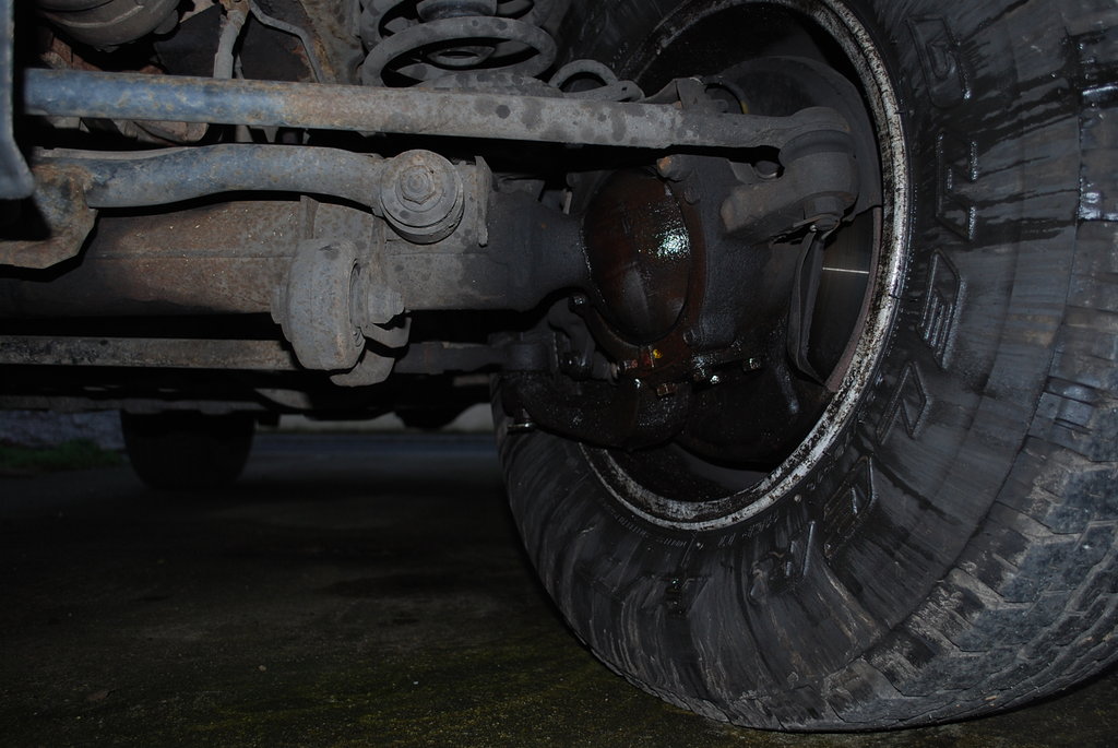

4L Limited Postat Ianuarie 9, 2013 Partajează Postat Ianuarie 9, 2013 Buna seara, mai este o discutie pe tema asta dar a deviat si alte probleme! La mine curge in draci uleiul pe la roata stanga. Patrolul il am in Irlanda, am fost la un service si mi au spus ca ei nu au de unde comanda piesele necesare asa ca m au trimis la reprezentanta Nissan :( As dori sa imi spuna cineva de unde as putea gasi piesele online dar mai ales ce anume este nevoie. VIN: JN1TESY61U0013910 si mai este o serie pe acolo: TWSSRHAY61UEAGAGGC Poate stie cineva codurile la piese OME si pe producator sa am dupa ce le cauta pe net. Multumesc Nissan Patrol Y61 3.0 auto *gamedog* "A journey of a thousand miles begins with a broken fan belt and a flat tire." :dr2 Link spre comentariu Distribuie pe alte site-uri Alte opțiuni partajare...
Yonutz Postat Ianuarie 9, 2013 Partajează Postat Ianuarie 9, 2013 (editat) Re: Y61: pierdere ulei pe la "bila" Ai vrut sa spui OEM. OME nu produce asa ceva ... Chitul e omocinetica ...x 1 / roata http://i1141.photobucket.com/albums/n586/Yonutz4x4/Y612004/DSC05297Medium.jpg Simeringul planetara ... x 1 / roata http://i1141.photobucket.com/albums/n586/Yonutz4x4/Y612004/DSC05291Medium.jpg Rulmentii pivoti ... x 2 / roata http://i1141.photobucket.com/albums/n586/Yonutz4x4/Y612004/DSC05292Medium.jpg Poza de grup ... ptr ambele roti http://i1141.photobucket.com/albums/n586/Yonutz4x4/Y612004/DSC05287Medium.jpg Cam asa o sa gasesti planetara pe roata care curge http://i1141.photobucket.com/albums/n586/Yonutz4x4/Y612004/DSC05305Medium.jpg Cam atat trebuie desfacut la fiecare roata: http://i1141.photobucket.com/albums/n586/Yonutz4x4/Y612004/DSC05302Medium.jpg Si daca tot faci treaba acolo ... -schimba si uleiul in grup ...6 kile ulei transmisie GL5 sau TDL 80w90 sau 75w90. (intra 5.1-5.4 litri ...pui pana da afara pe la busonul de umplere) -baga vaselina la planetara(e) dupa ce in prealabil o cureti paia veche In prealabil verifici jocul la roata/roti ...simeringul (simeringurile) iti trebuie oricum. Restul in functie de ce gasesti acolo! Editat Ianuarie 9, 2013 de Yonutz consiliere - diagnoza - evaluare - recovery Link spre comentariu Distribuie pe alte site-uri Alte opțiuni partajare...

cos Postat Ianuarie 9, 2013 Partajează Postat Ianuarie 9, 2013 Re: Y61: pierdere ulei pe la "bila" Cele scrise de @Yonutz sunt varianta pentru operatia de intretinee normala , bine facuta . Se mai poate folosi si varianta scurta si nedureroasa , doar cu schimbarea simeringului implicat - adica cel de la planetara ( 34x44x10 ... desi mai sunt posibile utilizarea celor mai late sau mai inguste , si a celor cu doua mansete de contact etc ... poate fi in unele cazuri si 33x44x10 , 33x44x9 , 33x44x11- daca planetara va fi rectificata in zona de etansare ... discutia se lungeste mult si cred ca o lasam pe alta data ) . O optiune la care m-am oprit eu este simeringul fabricat de Payen ( Belgia ) - NJ 125 .Pretul este surprinzator de accesibil , si ca urmare a acestui fapt am pe stoc o cutie de 12 buc in stand-by . La opreatia 'scurta' la care se inlocuieste doar simeringul trebuie verificat obligatoriu si rulmentii pivot ( kingpin ) , si actionat in consecinta . O revizie completa implica schimbarea tuturor simeringurilor ( destule ...Nissan a fost cel putin paranoic , asa ca se gasesc simeringuri antipraf , racloare compuse la sfera , separatoare la planetara , separatoare la butuc , izolante la pivoti ...ie multe ) , schimbarea rulmentilor fuzetei si a celor pivot , si nu in ultimul rand a rulmentului de planetara si a rondelei de pozitionare a capului de planetara . In orice caz , chiar daca se face rezolvarea simplificata prin inlocuirea simeringului de planetara , se inlocuieste obligatoriu tot ce tine de ulei si vaselina , iar curatarea metodica si impecabila a pieselor e prima obligatie . Neglijarea sau incorecta verificare a rulmentilor pivot poate incapacita repejor orice simering, de orice calitate . Introducerea planetarei ( la reasamblarea finala ) prin simeringul nou trebuie facuta cu atentie , pentru a nu deteriora manseta de contact cu tija planetarei , care este nefinisata , rugoasa . Operatia se poate face destul de usor intr-o dup'amiaza , dar e recomandat sa fii documentat teoretic ( toate alea 20 de randuri din manual ... ) . E mai mult de spalat piesele , nu prea ai ce masura - in conditii de mecanic amator . In cazul in care se face totul in cunostinta de cauza , masurarile si verificarile pot fi mai indelungate decat reasamblarea .Daca esti interesat , ia de toceste manualul , informatie este , doar sa te pasioneze . E mare lucru sa stii ce ai sub cur si de ce se invarte roata , te face un sofer mai constient de viata ... Noua ( Dulceanu + subsemnatu ) ne-ar lua cam o ora , fiecare la cate o roata ... daca nu-i nici o graba si nu fierbe nici un ibric cu vin ( caz in care incepe sa se dubleze timpul ...pana la o saptamana ...). Prima data imi aduc aminte ca a durat cam doua zile ... ... sa fim corecti pana la capat ! Nu cere nimeni sa fii impecabil si un fel de varf de gama , doar corect e destul ! Link spre comentariu Distribuie pe alte site-uri Alte opțiuni partajare...

4L Limited Postat Ianuarie 10, 2013 Autor Partajează Postat Ianuarie 10, 2013 Re: Y61: pierdere ulei pe la "bila" Am comandat piesele, adica simiringul planetara x2 si seal grease x2 la pretul de 145e. Dupa ce desfac am sa vad si starea rulmentilor. Problema este ca pe partea dreapta bila este fff murdara si cu urme de rugina pe ea, da rugina de am dat cu surubelnita jos o coaja de rugina. Trebuie cumva curtat cu smirghel pana devine lucioasa bila? Nissan Patrol Y61 3.0 auto *gamedog* "A journey of a thousand miles begins with a broken fan belt and a flat tire." :dr2 Link spre comentariu Distribuie pe alte site-uri Alte opțiuni partajare...
MAD MADI Postat Ianuarie 10, 2013 Partajează Postat Ianuarie 10, 2013 Re: Y61: pierdere ulei pe la "bila" Trebuie cumva curtat cu smirghel pana devine lucioasa bila? Dap... tre' sa fie luna si bec.. se ia bila cu smirghel foarte fin si se curata de rugina apoi se unge cu ulei de motor ca sa nu distruga viitoarea garnitura. Madi - 0768 295 083 - Piese Nissan Patrol Y60 & Accesorii Offroad - Link spre comentariu Distribuie pe alte site-uri Alte opțiuni partajare...
4L Limited Postat Ianuarie 10, 2013 Autor Partajează Postat Ianuarie 10, 2013 Re: Y61: pierdere ulei pe la "bila" Dap... tre' sa fie luna si bec.. se ia bila cu smirghel foarte fin si se curata de rugina apoi se unge cu ulei de motor ca sa nu distruga viitoarea garnitura. Asa am sa fac!!! Multumesc Nissan Patrol Y61 3.0 auto *gamedog* "A journey of a thousand miles begins with a broken fan belt and a flat tire." :dr2 Link spre comentariu Distribuie pe alte site-uri Alte opțiuni partajare...
